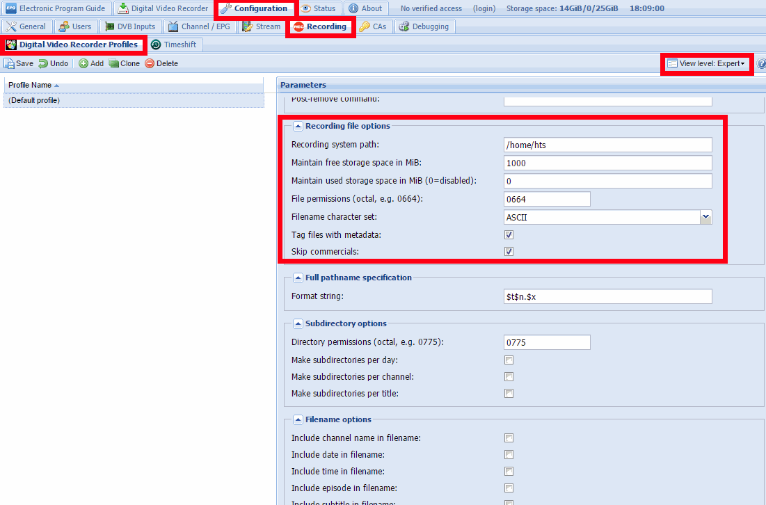

  • Hi CvH,
    die Einstellungen für das Recording habe ich denke ich soweit im Griff. Mir fehlt das ganze "Digitale Video Recorder" Tab (und kann das z.B. auch nicht über die iOS-App nutzen).
    Im Anhang nochmal das Bild von oben mit einer Markierung das was fehlt und noch ein Bild von der TVH 4.0.8 Version (so wie es aussehen soll inkl. meiner Config) die es über die community paketquelle für das Synology NAS gab (mit der Funktioniert theoretisch alles, aber mit was für Bugs muss ich denn rechnen?)

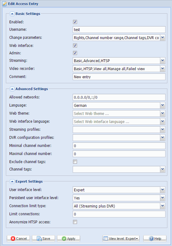

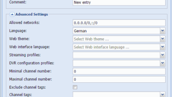

  • So jetzt glaube ich es dann...
    Ich habe einfach nochmal einen User samt Passwort angelegt (ohne besondere Rechte) und ohne mich als diesen ein zu loggen sehe ich das Tab jetzt!!! Versteht das jemand?
  • Hmm,
    das könnte tatsächlich das Problem sein. Bin mir jetzt nicht mehr 100% sicher, aber da wahr glaube ich kein Default ausgewählt (und normal steht da ja nach der Installation schon "default" drin).
    Jetzt muss ich alles nochmal konfigurieren, war schon komplett durch :D
