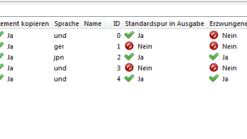

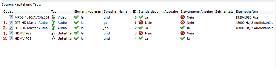

    Als erstes öffnet ihr aus dem Mkvtoolnix Ordner die mkvtoolnix-gui.exe. Dann öffnet sich die die Gui und dort zieht ihr die 1. Episode eurer Serie rein. Dann seht ihr folgendes Bild im unteren Bereich.
    Das ist eine Übersicht welche Spur aktuell eure Standardspur ist (zu erkennen an den grünen Hacken).
    Dort seht ihr auch wie viele Audiospuren bzw. Untertitelspuren ihr habt und deren Nummerierung.
    An dieser Stelle merken wir uns wie viele Spuren wir jeweils haben und welche Spur unsere Standardspur werden soll.

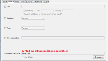

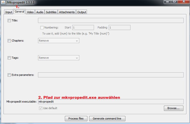

    Nun gehen wir in JMkvpropedit auf den Reiter General.
    Dort wählen wir unten mit Browse den Pfad zu unserer Mkvpropedit.exe aus, die im MkvToolnix-Ordner liegt.

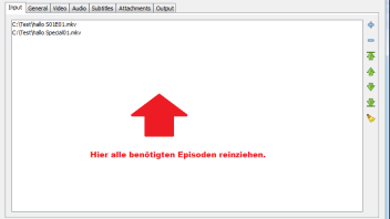

    Nun können wir auch schon unsere Episoden die wir verändern wollen unter dem Reiter Input reinziehen.

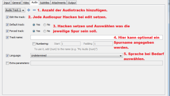

    Nun unter dem Reiter Audio treffen wir unsere Einstellungen was geändern werden soll.
    1. Hier müsst ihr mit Plus soviele Spuren hinzufügen wie vorhanden sind. Über den Reiter können dann die einzelnen Spuren ausgewählt werden. AudioTrack1 steht hier für den 1. Track aus unserem Beispiel oben.
    2. Jetzt müsst ihr jede Spur bearbeiten, dies geschieht in dem ihr den Hacken bei Edit setzt.
    3. Hier könnt ihr nun Auswählen welche Spur die Standardspur sein soll und welche erzwungen sein soll.

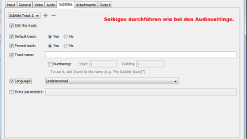

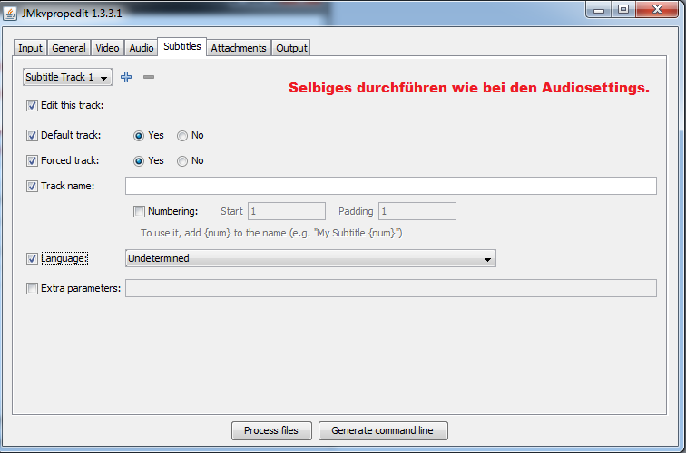

    Bei Audio ist erzwungen egal bei Untertiteln wird erzwungen gesetzt bei Untertiteln die immer gezeigt werden sollen.
    Es kann immer nur eine Standardspur geben d.h. Wenn ihr Audiotrack1 Default Yes setzt dann muss Audiotrack2 Default No sein usw.
    4. Hier kann man Optional noch einen Namen für die jeweilige Audio/Untertitelspur angeben.
    5. Hier kann man Optional noch die Sprache der einzelnen Audio/Untertitelspuren angeben.
    Wenn ihr alle Einstellungen getätigt habt müsst ihr nur noch unten auf Process Files und es wird alles geändert was ihr angegeben habt.
