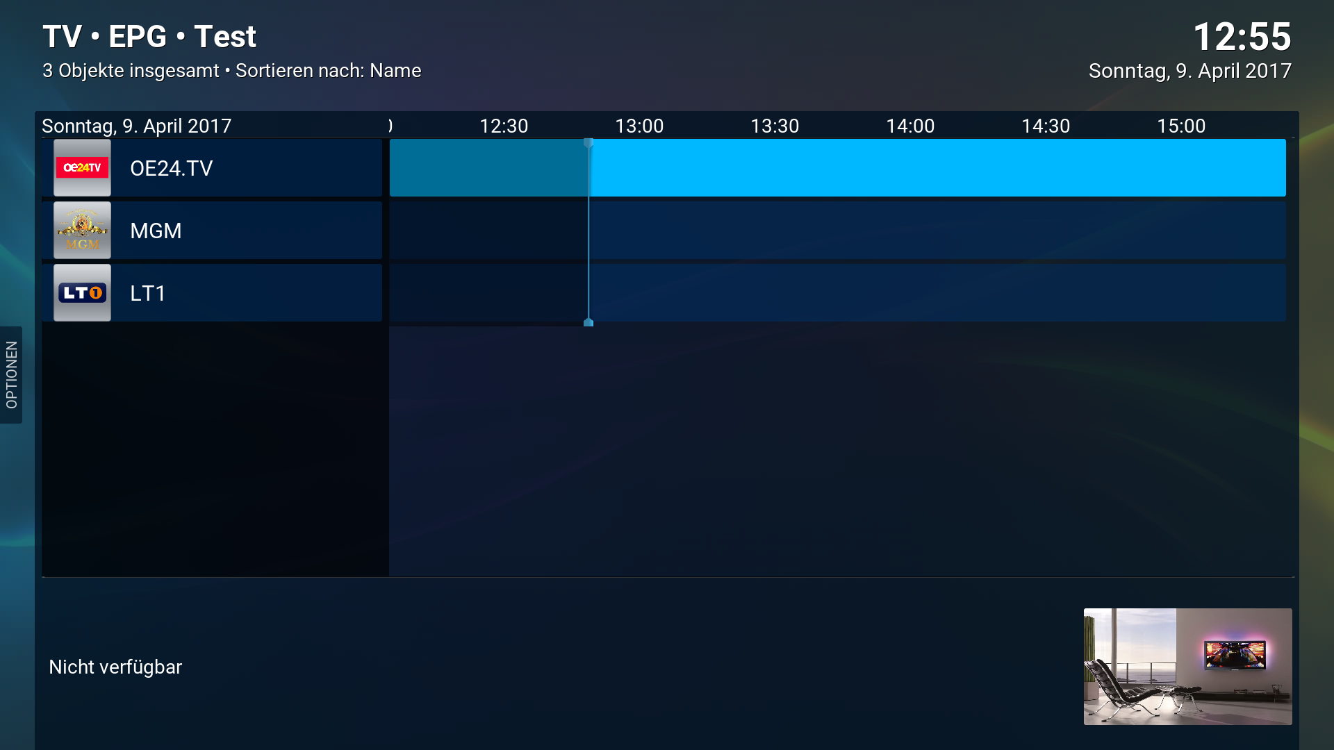

    Ich öffne den Guide in der Zeitliniendarstellung.
    Wähle einen Sender aus und dieser wird gestartet.
    Gehe ich nochmal in den Guide und möchte über die "Links Taste" das Kontextmenü öffnen crasht Kodi.

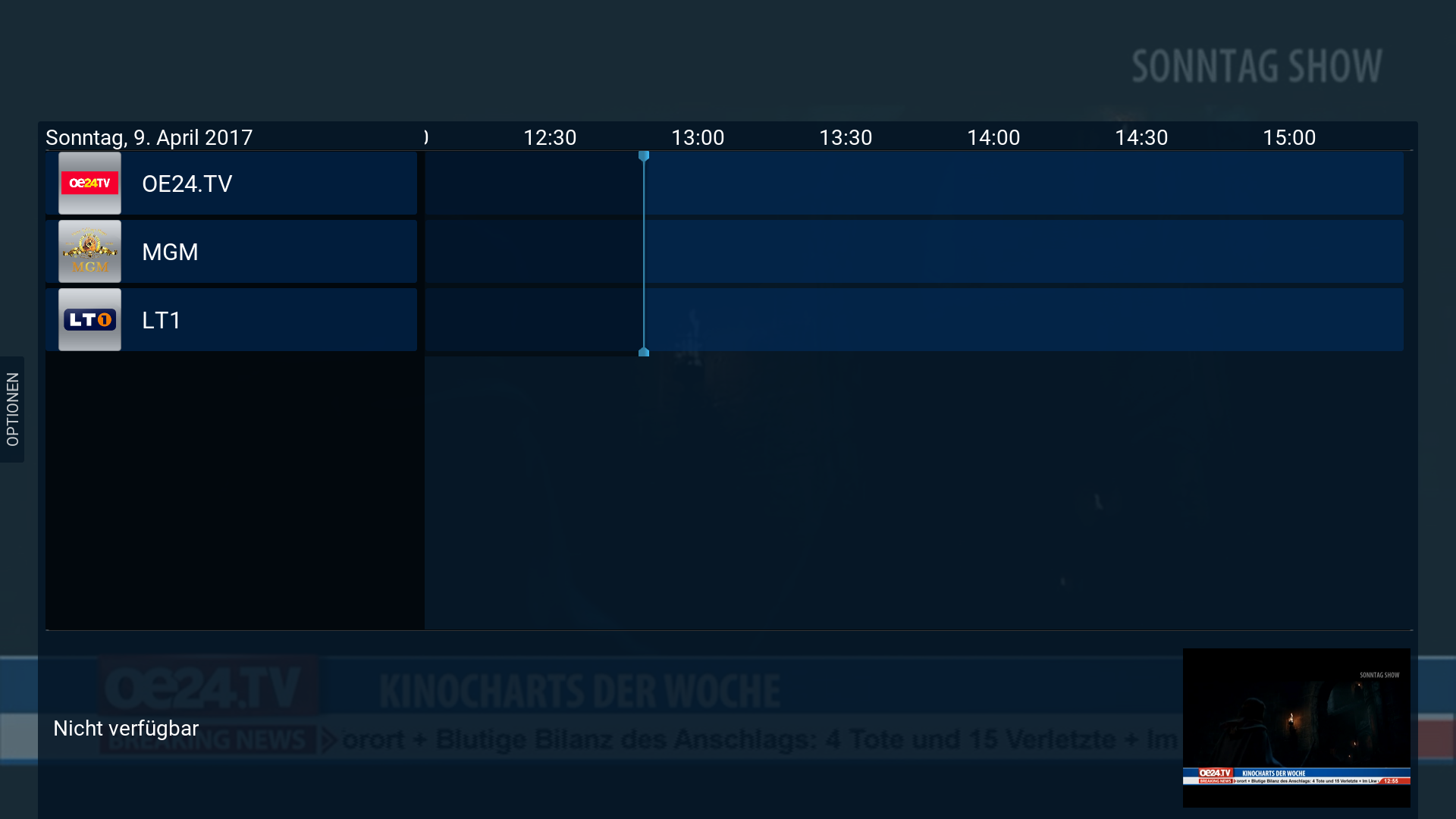

    Das passiert nur bei Kanalgruppen mit wenig Sendern (in meinem Fall 3; weniger als die zu darstellenden Sender - 7 Zeilen bei mir).
    Beim zweiten Öffnen des Guides ist kein Sender in der Zeitlinie markiert.
    Stell ich mich auf einen Sender und öffne dann das Kontextmenü gibt es keine Probleme.
    erstes Öffnen des Guides - Kontextmenü ohne Crash
    zweites Öffnen des Guides - Kontextmenü --> Crash
