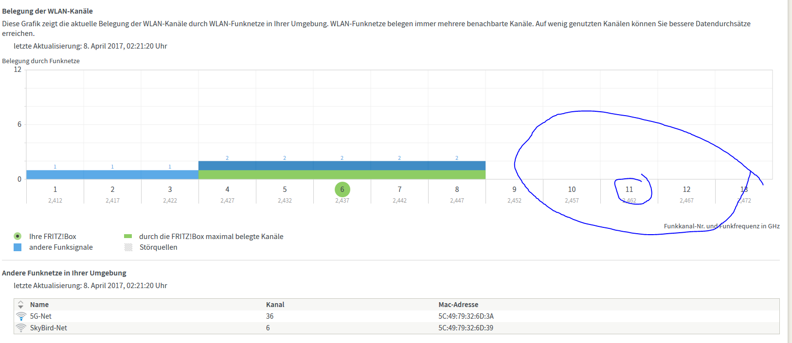

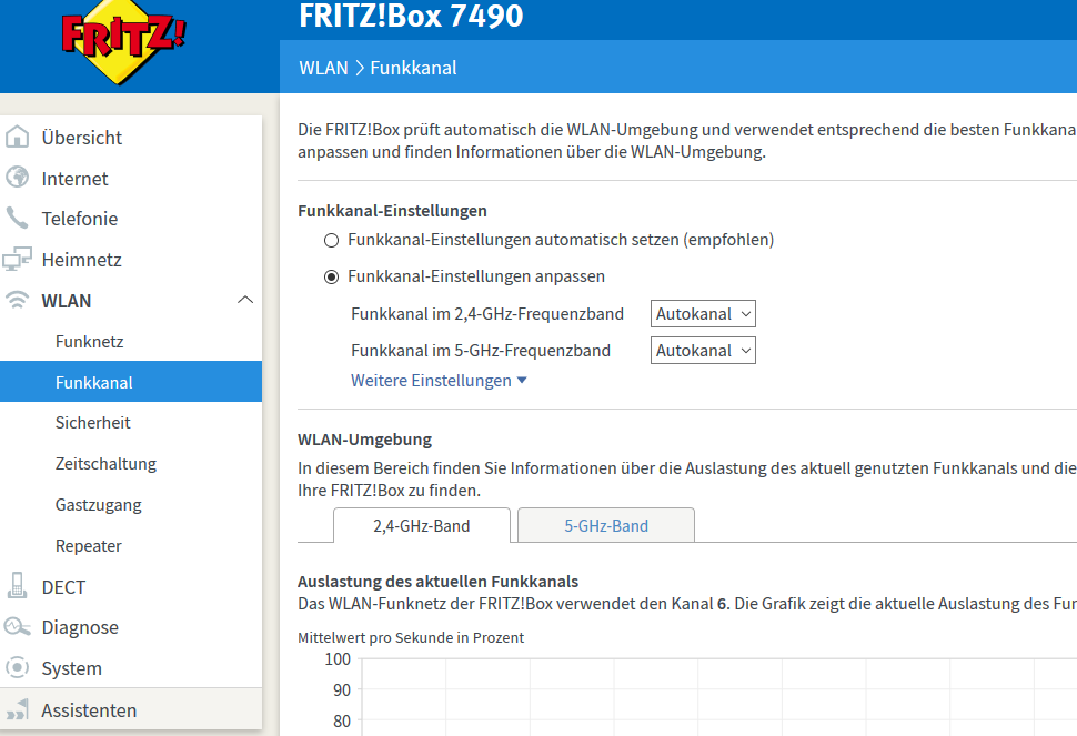

  • Versuchs mal auf der anderen Seite. Wähl am Router einen festen Kanal mit optimal 2 Kanälen Abstand zum nächsten verfügbaren WLAN Netz.
    Diese Netzwerk Probleme sind nicht ungewöhnlich wenn zwei WLAN Netzwerke sich überschneiden.
    Einstellen kannst du es hier:
    Ich hab hier als Beispiel die zu wählenden Kanäle markiert:
    Autokanal funktioniert meistens nicht wirklich.
