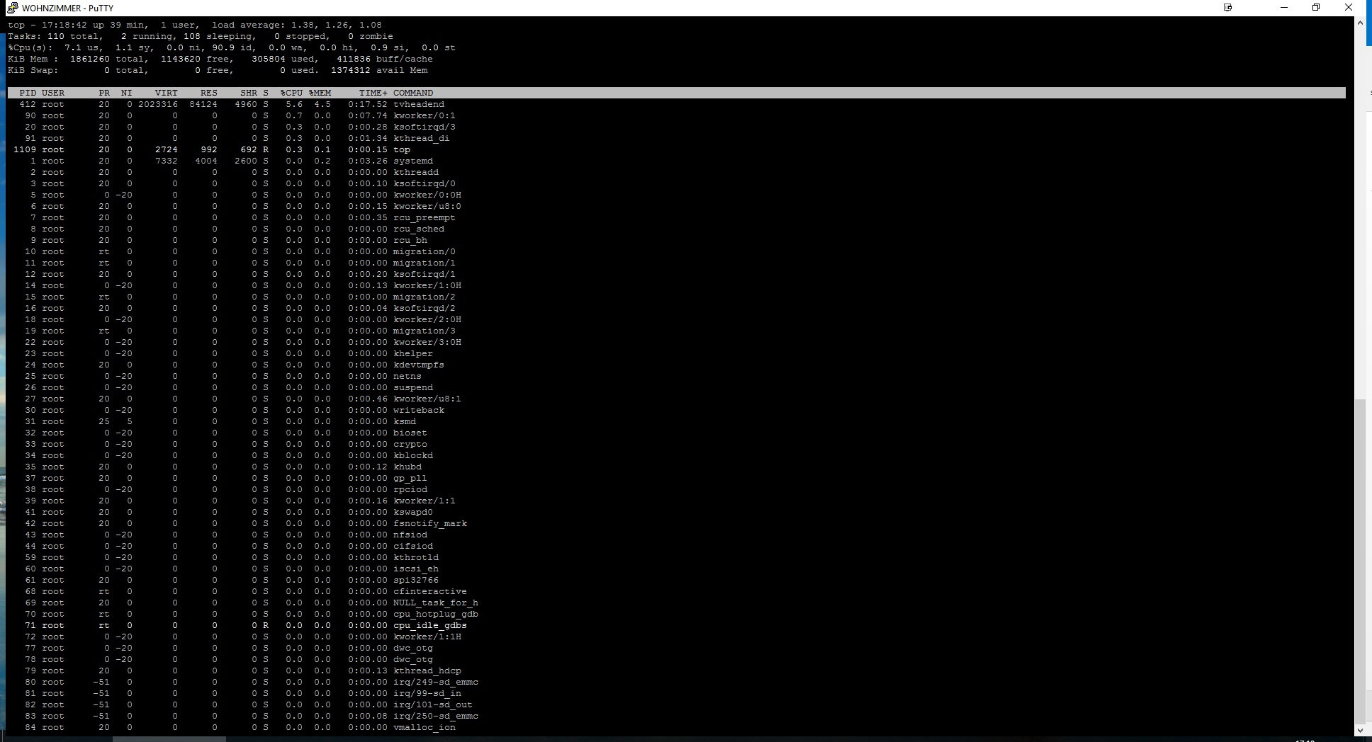

    Ansonsten [definition='1','0']log[/definition] dich mal per ssh ein und gibt mal top ein und mach einen screenshot.

    öhm ja Laut [definition='1','0']log[/definition] kommt schon "Mist" bei Tvh an ... das Fritzbox Sat>IP ist ja ein Thema für sich (siehe den langen Thread hier im Board)
  • Das dlan hat zwar genug Bandbreite und Videostreaming von nem Nas funktioniert zwar ohne Probleme, aber wenn ich die streams auf der fritzbox direkt abrufe über meinen Rechner der direkt an der fritzbox hängt, hab ich gar keine Probleme. Es ist zumindest ein Versuch
  • Erstmal ein ganz großes Dankeschön für deine Unterstützung. Nur so mal am Rande gefragt, wäre es okay, wenn ich dich mal zum Thema crosscompiling behelligen darf (falls du damit erfahrung hast, was ich mal so einfach aufgrund der verschiedenen builds einfach mal so annehme)
  • So, hab es jetzt mal direkt am Router ausprobiert. Da läuft es wunderbar. War wohl wirklich die dlan Strecke. Danke dafür, dass du mich auf den richtigen Weg geschickt hast. Derzeit habe ich meinen c2 mit libreelec laufen, möchte aber bald versuchen da auf einen headless Server zu wechseln. Mal schauen wie es da wird Tvheadend selbst zu kompilieren. @CvH hast du nen tip wo ich den Quelltext von libreelec finde? Das was ich finde ist alles nur tbh 4.1 und du kompillierst ja 4.2 fürs addon
