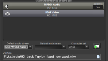

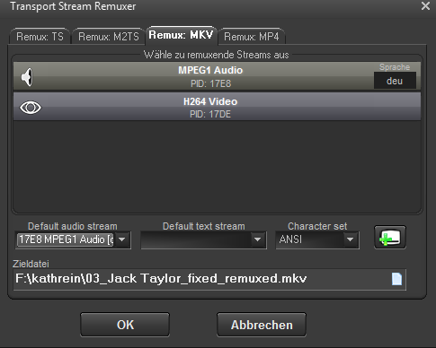

  • Eigentlich nicht.. Es gibt noch TS Format Converter direkt unter Werkzeuge - dabei wird es nicht vorher getrennt und direkt zu MKV vermodelt.
    Vielleicht klappt das ja - ansonsten, so oft wie ich Updates vom TS Doctor bekomme scheint er da schon immer wieder mal Korrekturen und Verbesserungen
    Einzuarbeiten - dann hilft es vielleicht ein Testfile dort zur verfügung zu stellen.
    Grüße
  • Danke für den Tipp und den Screenshot. Jetzt weiß ich, wie es im Remuxer aussehen sollte. Aber so weit kam ich nicht. Ich habe den über Werkzeuge -> Experten Werkzeuge -> TS Remuxer aufgerufen. Da kam schon die Fehlermeldung beim öffnen des TS.
