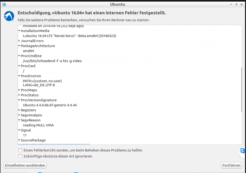

  • Eigentlich besteht das Problem schon länger, hin und wieder sehe ich auf dem Ubuntu Desktop eine Fehlermeldung welche von TVH verursacht wird.
    Dann kann man ein Fehlerbericht versenden. Hab ich noch nicht gemacht.
    Kurzum, diese Fehlermeldung hält manchmal mein System ab, das es ordnungsgemäß herunterfährt.
    Kann jemand was mit der Meldung anfangen (siehe Bilder) und weis wie ich das unterbinden kann ?
    Danke!

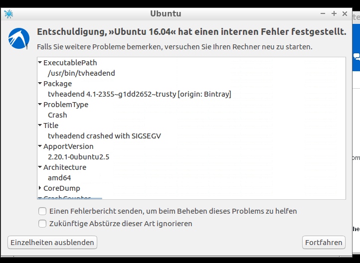

  • Hi,
    keine Ahnung ob es daran liegt, aber in dem ersten Screenshot wird das Package tvheadend....trusty angesprochen.
    Laut deinem Topic hast du aber 16.04 installiert und das ist nunmal Xenial. Stimmen evtl deine Repositorys nicht mehr so das du mit einer TVHeadend Version arbeitest die nicht für 16.04 vorgesehen ist?
  • Hi,
