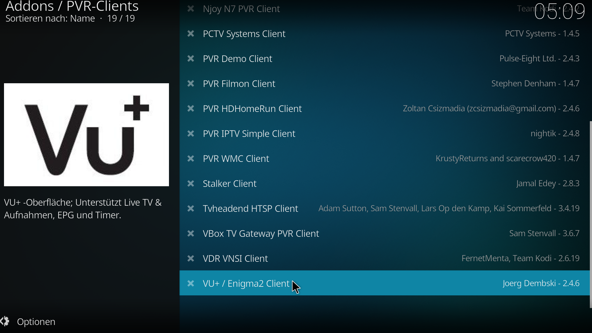

Für Die VU Boxen/Enigma gibt es ein eigenes PVR Addon. Du brauchst kein gesondertes Backend.
Das weiß ich, ich möchte aber wechseln, da das enigma2 addon schon lange nicht mehr weiterentwickelt wird und kein Timeshift möglich ist.
Also, wie bekomm ich die Senderliste ins VDR? Oder gibt es da wirklich keine komfortable Möglichkeit?

Also ich bin nun zu tvheadend gewechselt. Auch wenn es heißt, dass vdr performanter ist...es wirkt schon sehr altbacken.
Das Webinterface vom tvh möchte ich nun nicht mehr missen und wenn man erstmal halbwegs durchgestiegen ist lässt es keine Wünsche offen.Läuft auf meinem Pi3 mit Libreelec bisher ohne Probleme inklusive Timeshift und Oscam
