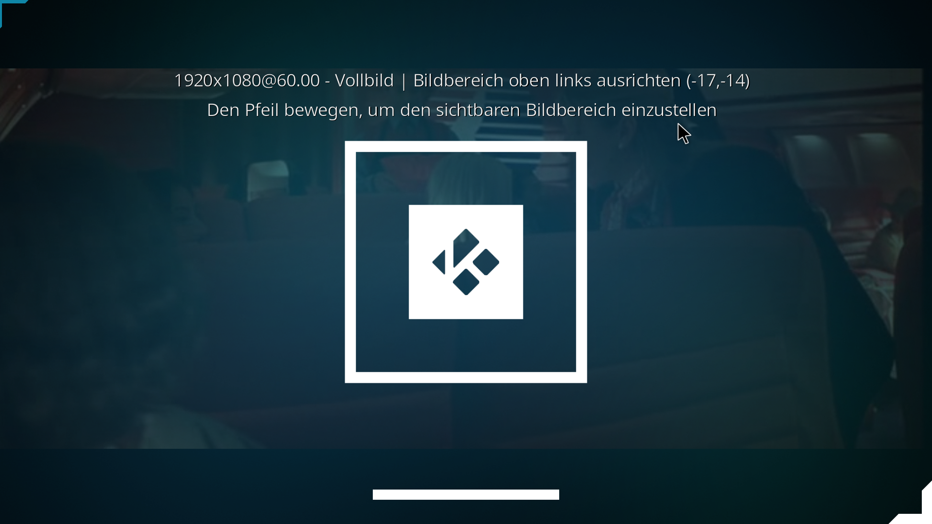

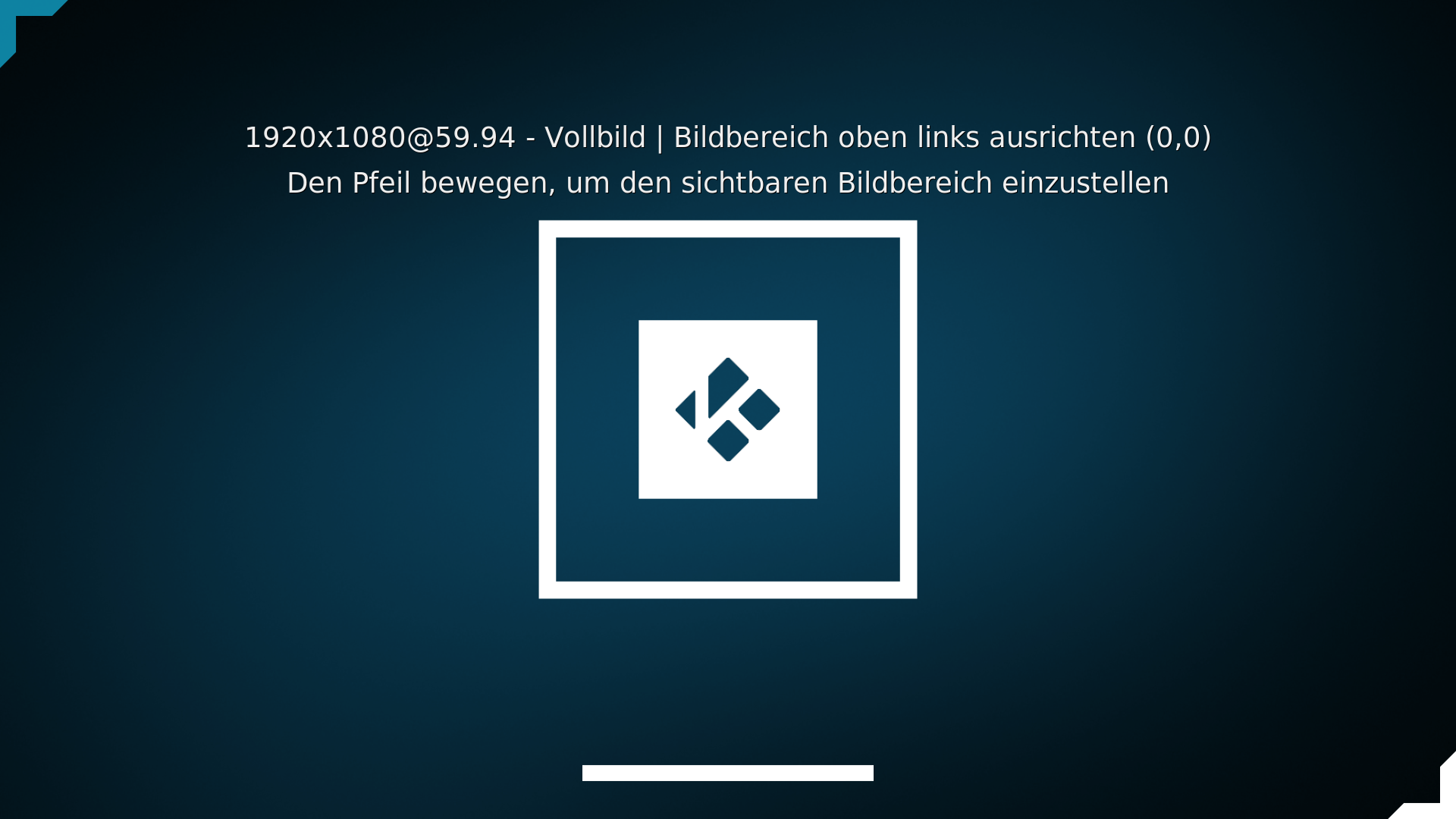

Komischerweise muss 59,94Hz einstellen bei Overscan (am TV 16:9 PC) aus am TV
Bei 60Hz habe ich schwarzen Rand

Die Kalibrierung in Kodi ist aus, also auf 0,0,
Overscan am TV ist aus.
Sollte doch nun richtig sein, also so sollte man kein Auflösung verlieren?
Du kannst auch kleiner als 0 sein... und damit das Bild größer machen.
Wieso kleiner jetzt? und wie größer machen ?
Ich suche die richtige verlustfreie Einstellung
Denke 0,0 sollte richtig sein, oder doch nicht ?

Ich lasse das jetzt auf 0,0. Bild ist so ohne Rand.
Bild ist Bombe gestochen Scharf.
Allerdings muss ich auf 59,94Hz stellen, bei 60 habe ich kleinen schwarzen Rand.

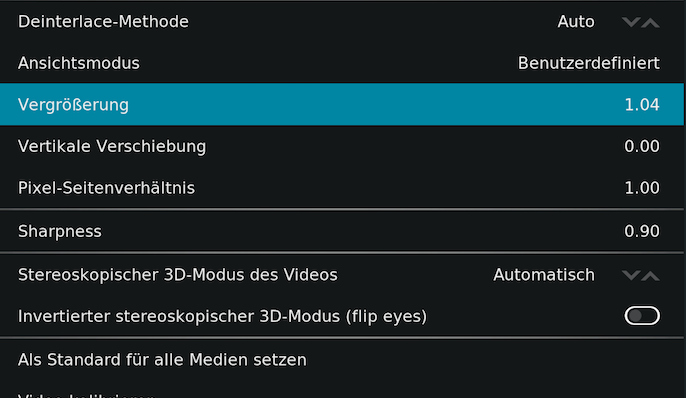

Das ist die Einstellung, die dir das Video-OSD liefert. Manche Filme sind halt etwas kleiner als der Bildschirm. Das kann man mittels des Zooms so machen. Dann steht da immer "Benutzerdefiniert".
Diese Einstellung betrifft aber nur die Videos während der Wiedergabe und nicht die GUI
