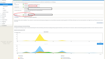

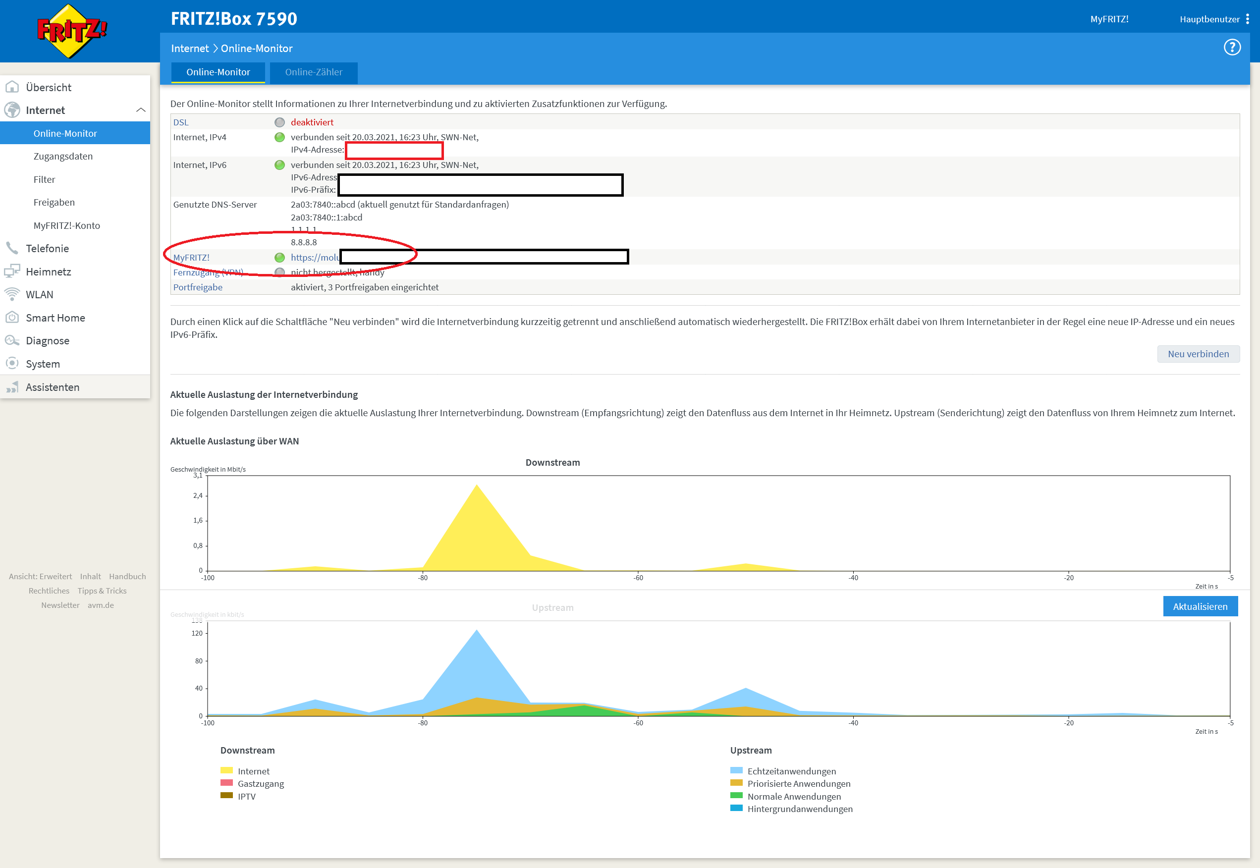

  • Ich muss das Thema leider nochmal aufgreifen, aber könntet ihr mir vielleicht mit der portfreigabe helfen?
    Ich habe eine fritzbox, weiß nur überhaupt nicht was ich jetzt wie einstellen muss...
    Ich habe bei Emby ja einmal die interne und die externe Adresse... Aber was muss ich damit nun machen?
  • @Mr.Vain , ich mach Dir mal ein kurzes Video falls Du Myfritz als Dyndns benutzt - wobei die Öffnung nach aussen halt immer Sicherheitsprobleme hat. Aber nun gut. Dauert n bissl, will das inkl. der Anmeldung zeigen.
    Edit:
    Emailadressen und so wird noch maskiert... Youtube braucht da..
    Einmal editiert, zuletzt von SkyBird1980 (12. März 2019 um 15:47)
  • Bei uns war kurz der strom weg und jetzt funktioniert der Fernzugriff nicht mehr. Ip Adresse ist die selbe. Habe auch neu gestartet.
    dauert ab und zu bis der myfritz dienst aktuell ist.. einfach mal 5 Minuten warten
