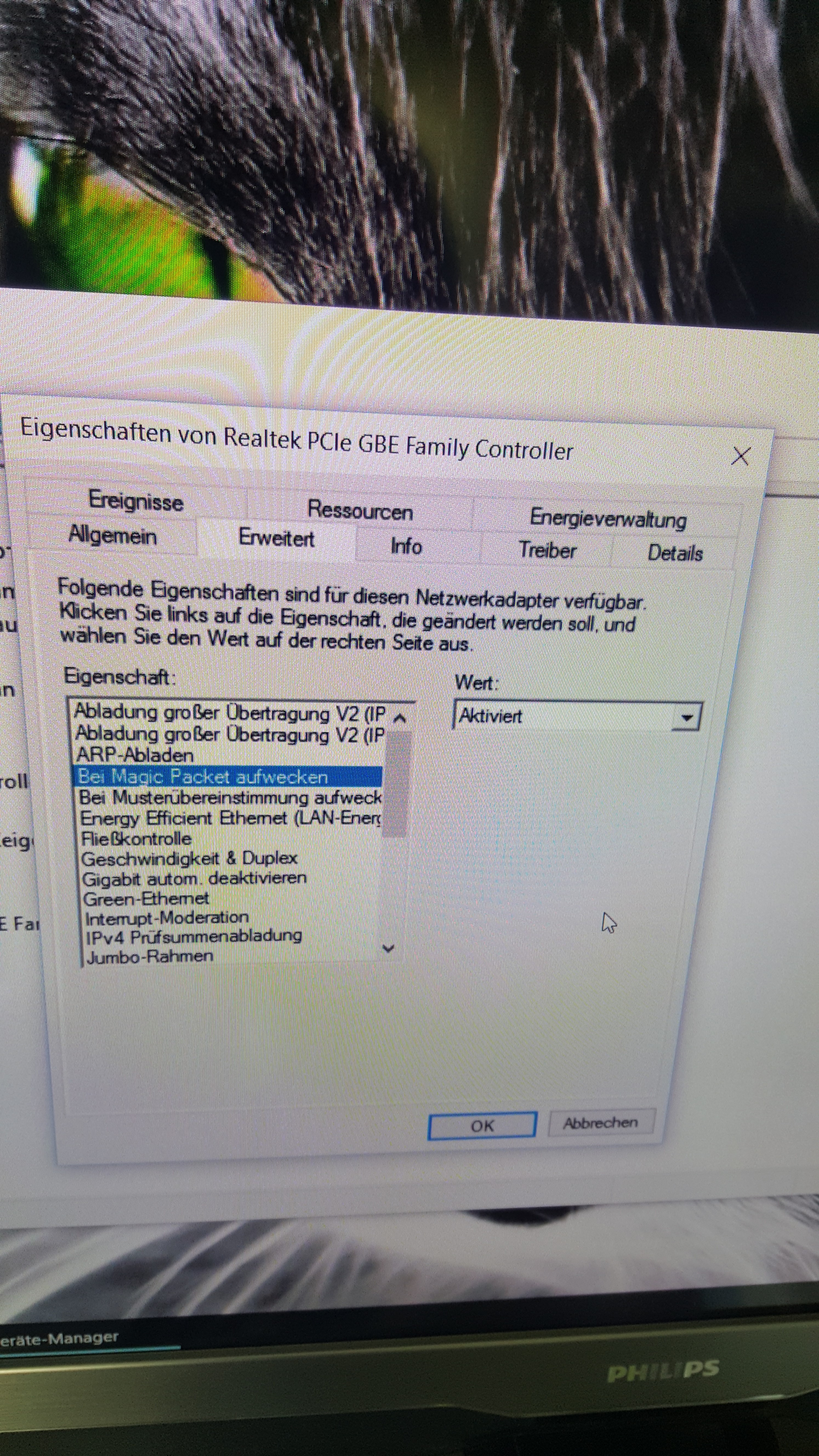

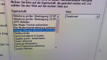

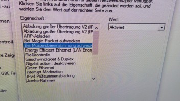

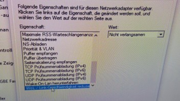

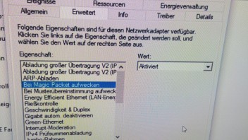

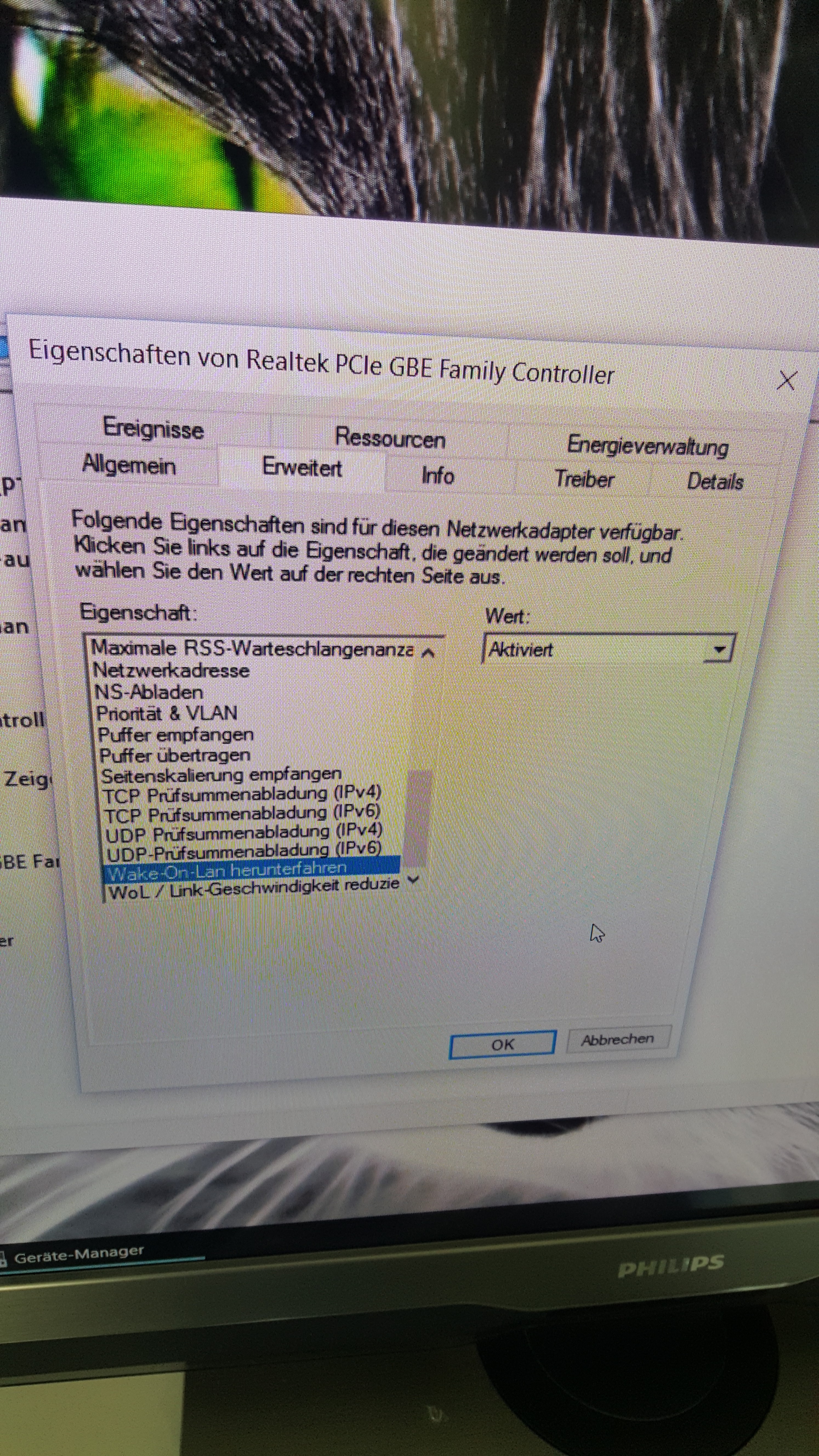

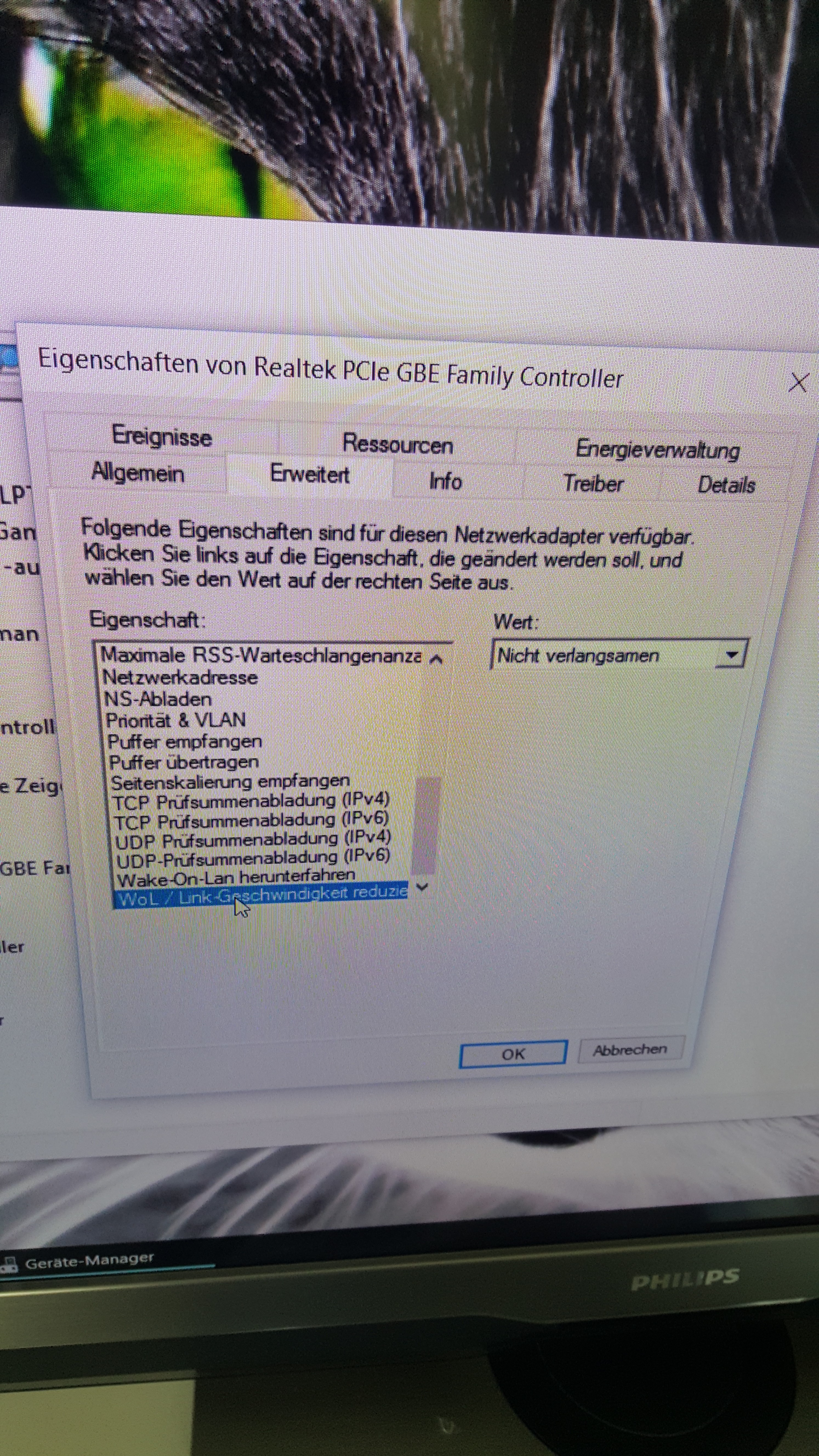

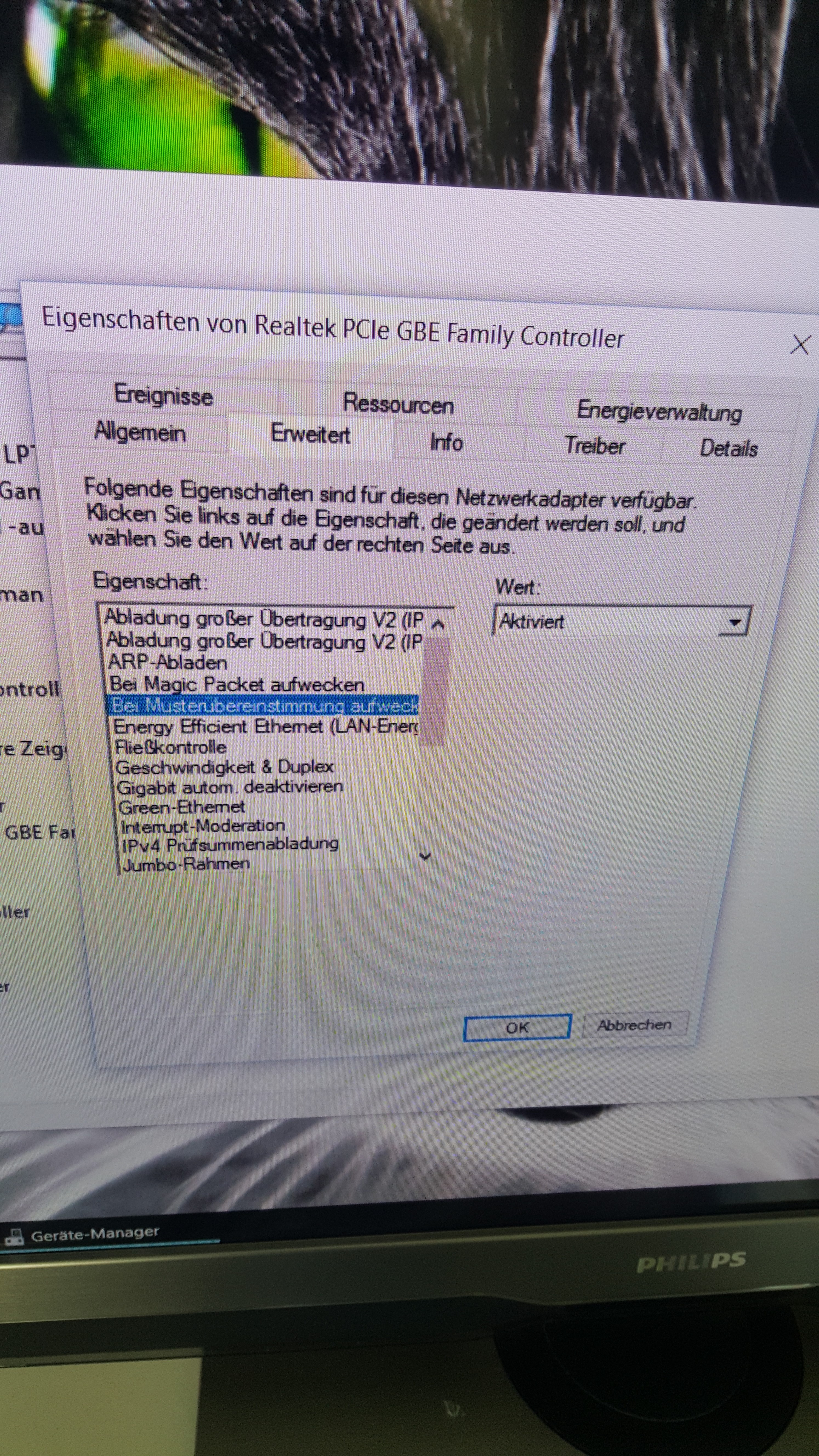

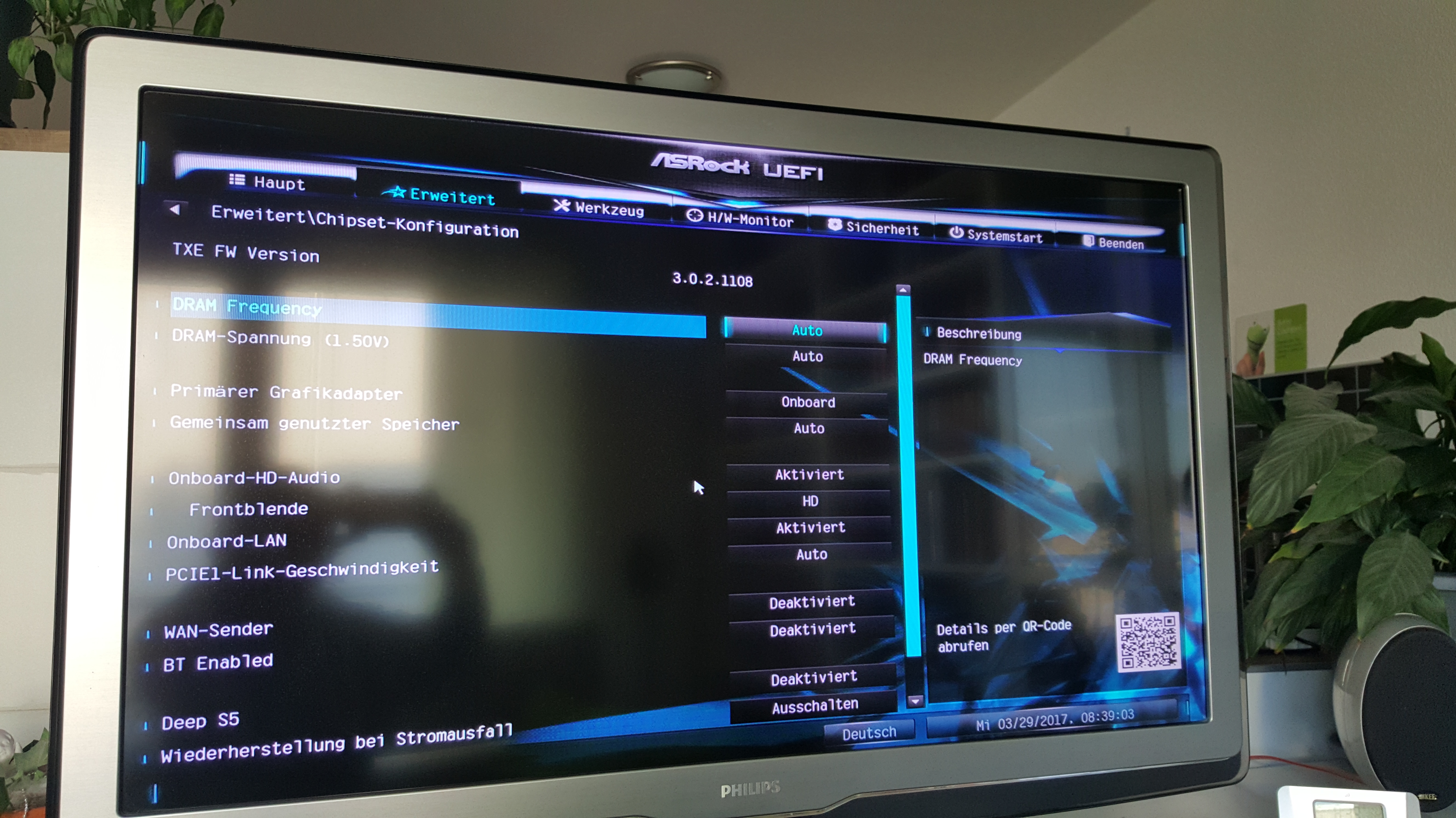

    ich wollte gestern mal versuchen beim ASRock J3455-ITX Wake on Lan (WoL) zu aktivieren und zu testen, leider ohne Erfolg.
    Mir ist direkt aufgefallen, wenn ich den Rechner in den S5-State (Herunterfahren) versetze, dann bleibt die LED an der RJ-45 Buchse dunkel und daher erkläre ich mir auch das es hier nicht geklappt hat. Ich habe es aber auch nur mit dem S5-State versucht.
    Nun die Frage ob ich irgendetwas vergessen habe einzustellen?

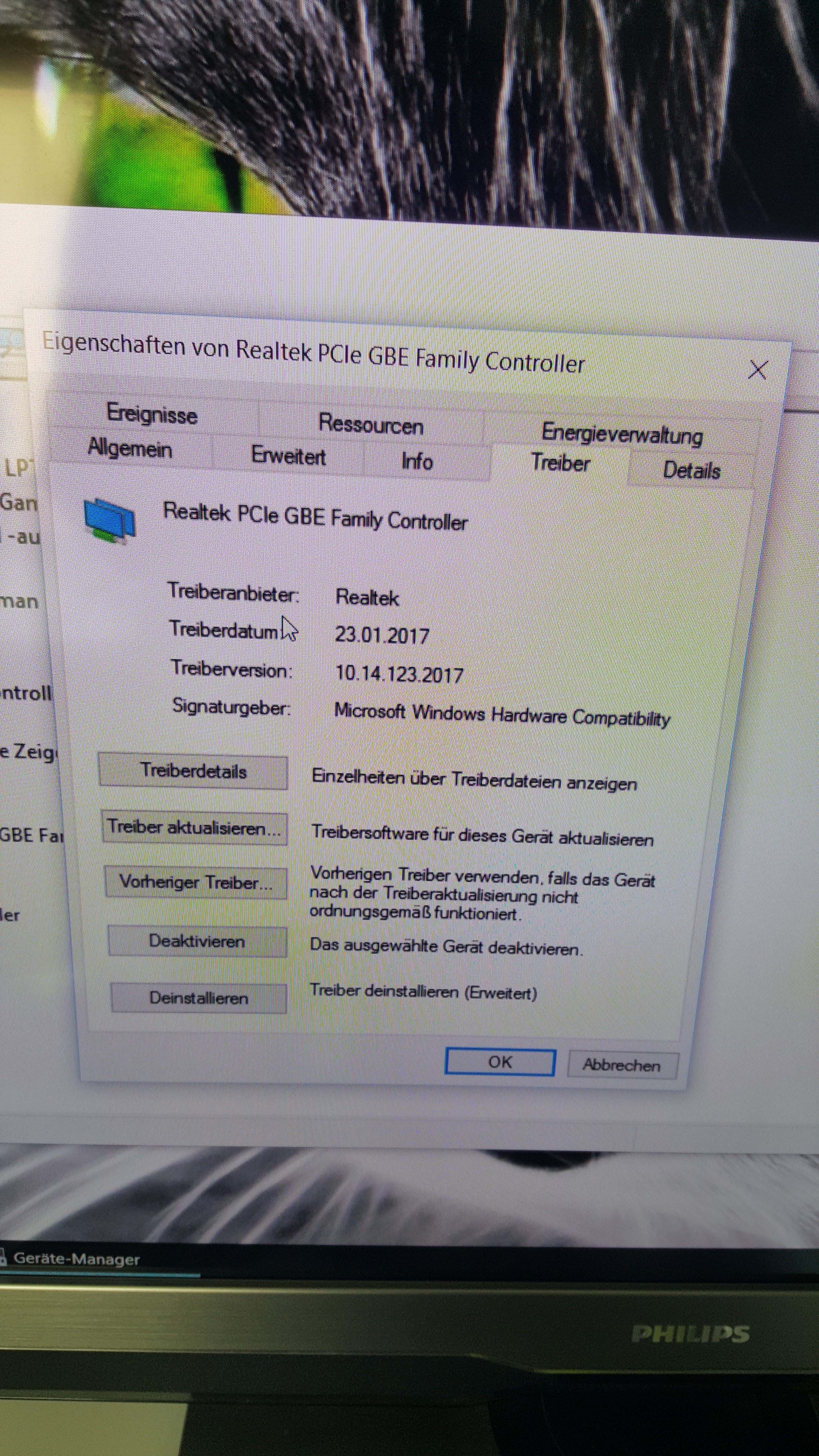

    Firmware vom Mainboard ist soweit aktuell, ebenso der Treiber für die Netzwerkkarte.

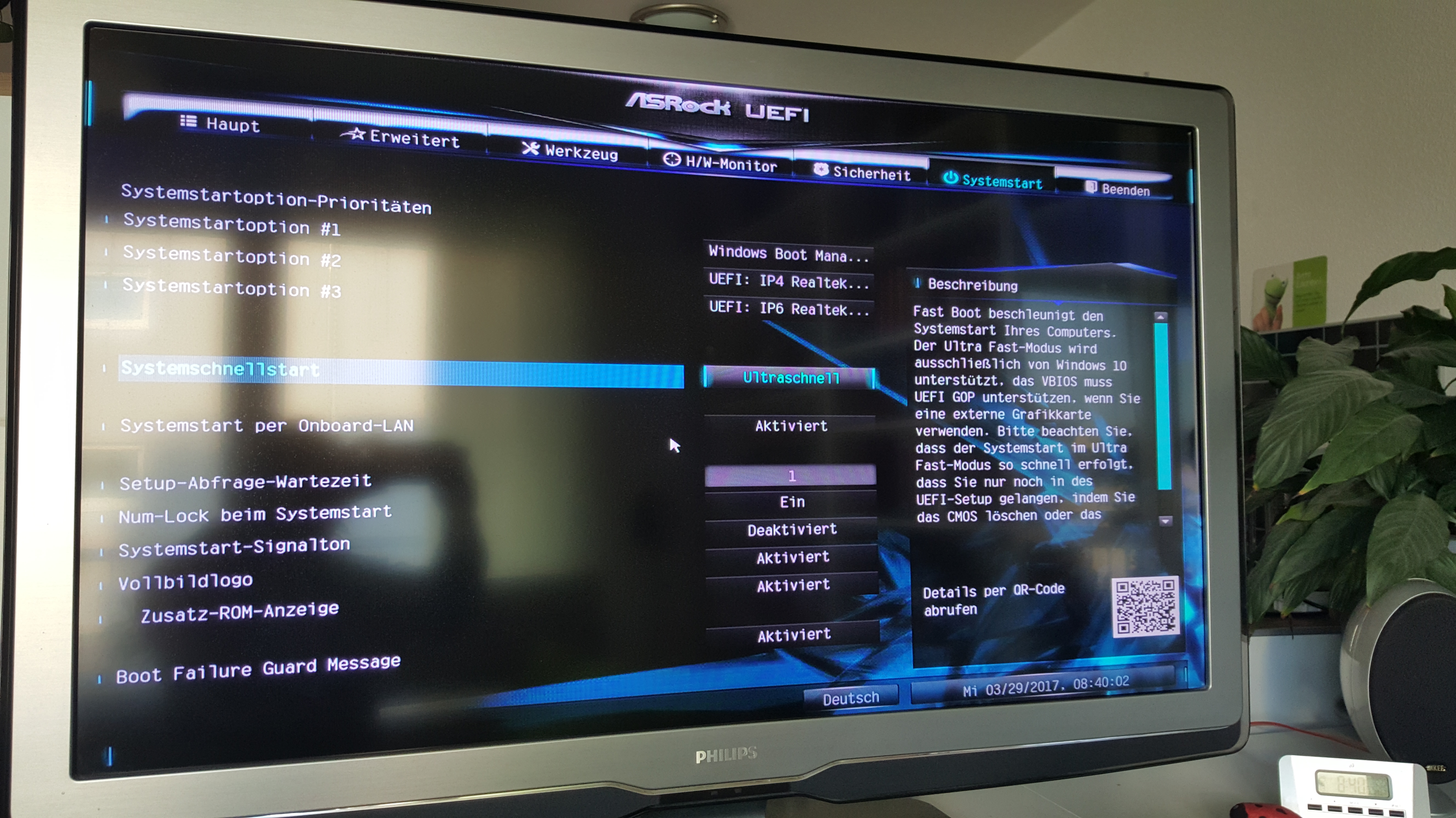

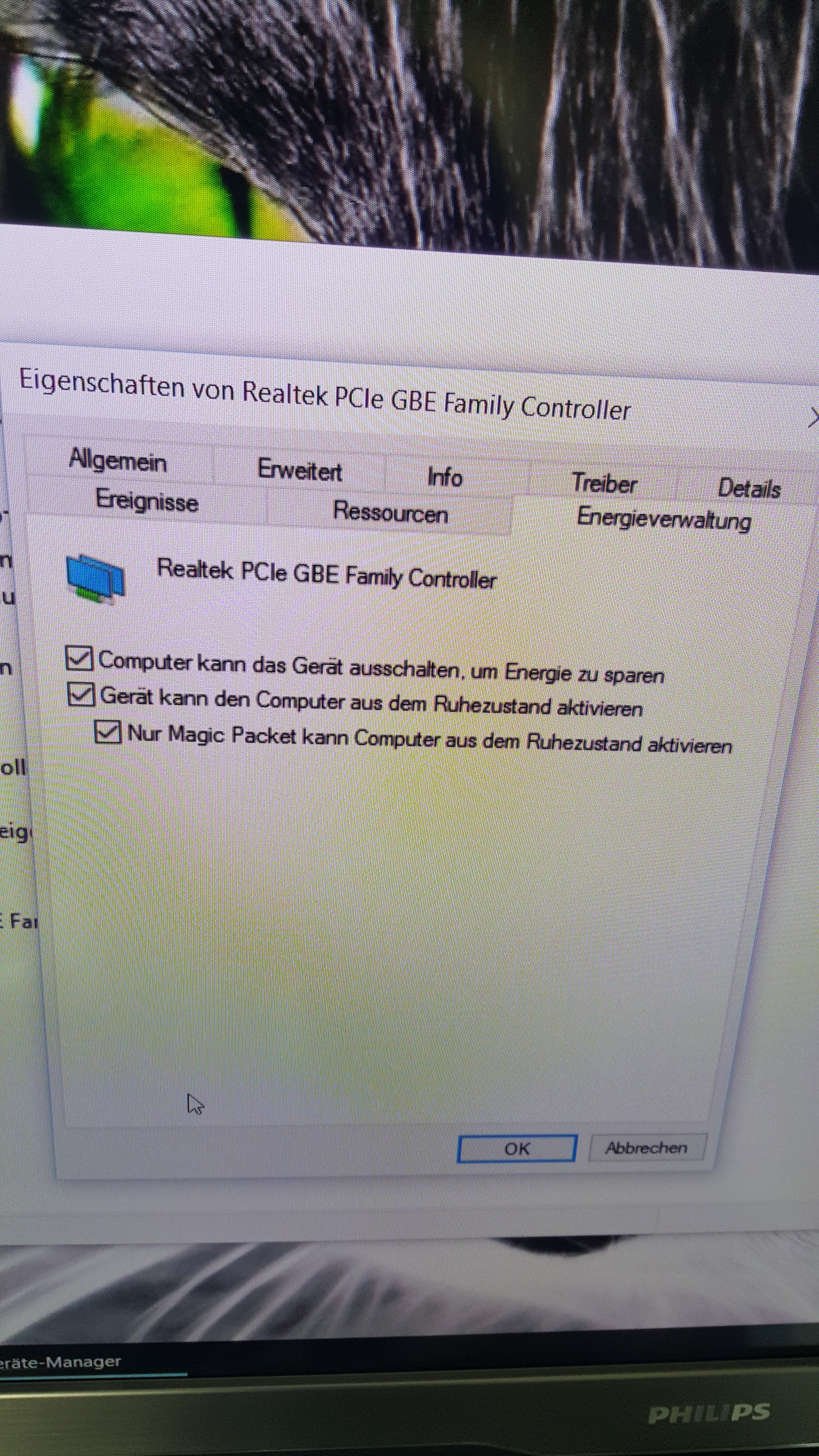

    Anbei auch mal ein paar Bilder die ich heute Morgen mal schnell gemacht habe und ich sehe nix mehr woran es liegen könnte.
    Hoffe ihr habt ne gute Idee :thumbup:

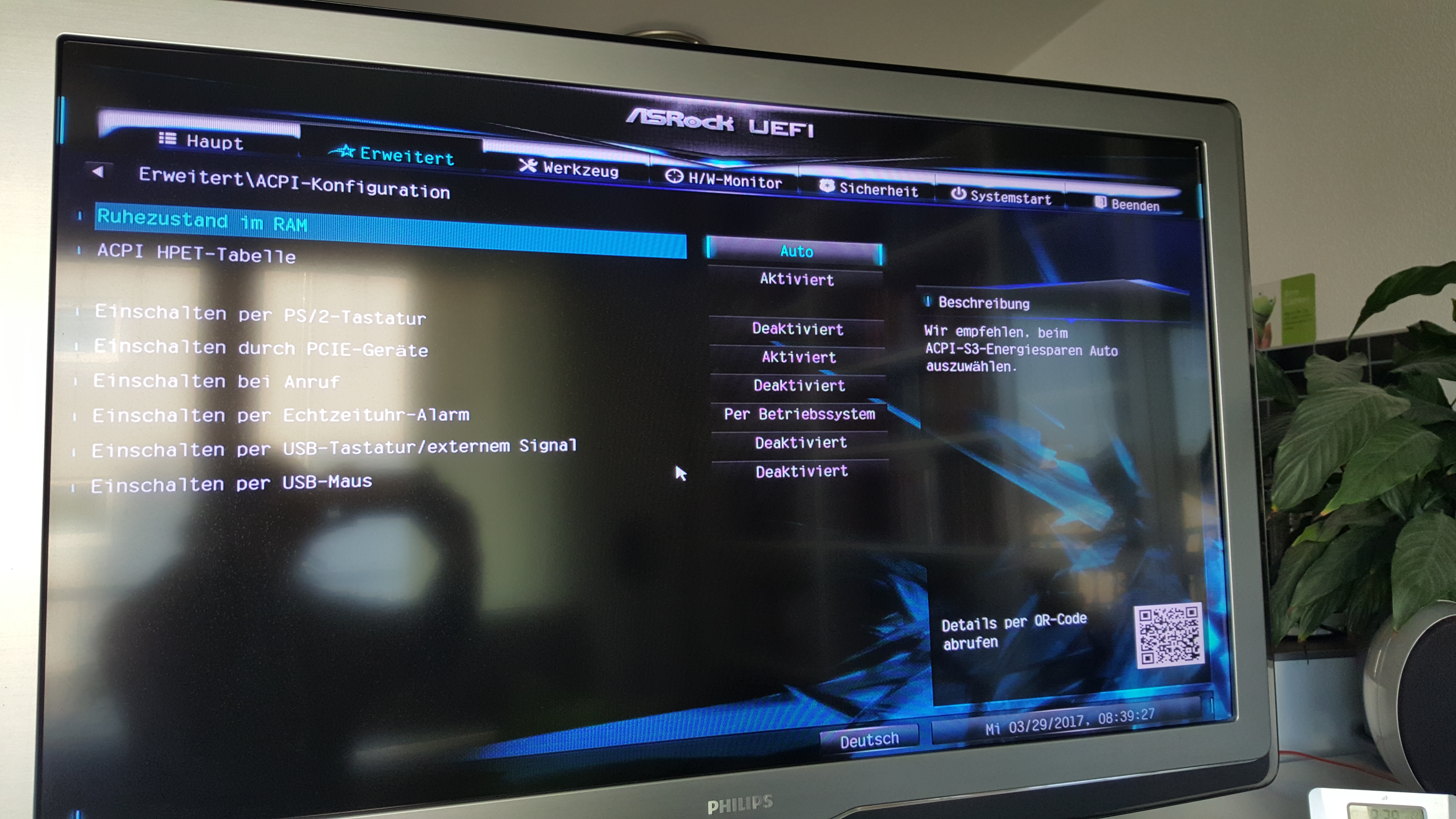

  • Wie bei fast allen ASRock Mainboards muss für das Wake-On-Lan (WOL) Feature die Option "PCIE Devices Power on" aktiviert werden"
    Versuch es mal damit

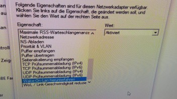

    Danke dir für deine Antwort, das ist aber leider schon aktiviert. Habe dabei auch gesehen, dass irgendwie zwei Bilder nicht mit hochgeladen wurden:

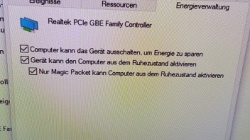

    Also meine Einstellungen, wie auf den Bildern zu sehen, passten. Trotzdem bleibt die LED am RJ-45 Port dunkel.
    Aber ich kann bestätigen, dass das Wecken aus dem S5 heraus wunderbar funktioniert.
    Danke euch für eure Hilfe.
