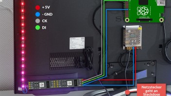

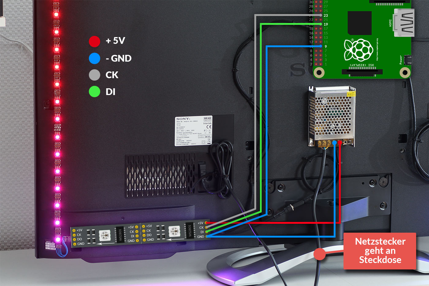

    Ich habe mir LED Strippen von Ali Express für meinen 42 Zoll TV gekauft (WS2801) und habe alles nach folgender Anleitung gemacht
    TUT - Ambilight
    Früher unter OpenElec habe ich genau das gleiche schon mal gemacht und es lief einwandfrei nur unter der neusten LibreElec Version bekomme ich es einfach nicht zum laufen.
    Erst ging eine LED (die erste in der Reihenfolge). Sie leuchtete Grün. Nach mehrmaligem probieren bleibt jetzt alles dunkel (auch über die Hyperion App (Android) kann ich die Farben nicht wechseln)
    Habe bereits mit einem Multimeter mal die Spannung nachgemessen. Es kommen überall 5,24 Volt an (habe die Spannungsversorgung am Anfang und am Ende angeschlossen).

  • So, ich habe jetzt mal die erste LED weggeschnitten und alles an die "neue" erste LED gelötet.
    Jetzt leuchtet zumindestens die erste LED grün...aber es geht noch nicht alles.
    Ich denke jetzt habe ich ein konfigurationsproblem, oder liege ich da falsch?
