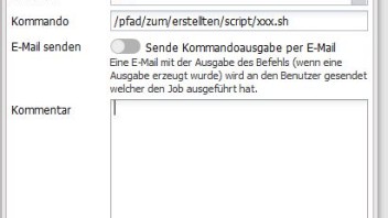

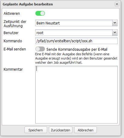

    die aufgabe muss wie im folgenden screenshot konfiguriert werden.
    das "kommando" muss natürlich von dir angepasst werden....also einfach den kompletten pfad zum erstellten script eintragen.
    abschliessend unten auf "speichern" gehen, kurz warten bis bei omv die "rückfrage zum speichern" kommt und diese bejahen.
    du kannst dann die aufgabe manuell anstossen um das ganze zu testen.
    aufgabe markieren und oben auf "ausführen" klicken.
    im sich öffnenden popup den "start" button anklicken.
    abschliessend in das überwachte verzeichnis eine datei schieben und auf die mail warten.
    um das popup in omv weg zu bekommen einfach die seite aktualisieren.
  • So, habe gleich das Kommando in der Aufgabenplanung eingetragen.
    Danach den Job gestartet. Es erscheint leider folgende Fehlermeldung:
    Ich weiß nicht, wo das Problem ist, denn mit SSH kann ich den Pfad problemlos aufrufen.
    Als Benutzer ist root auch eingetragen.
    Was könnte es sein?
