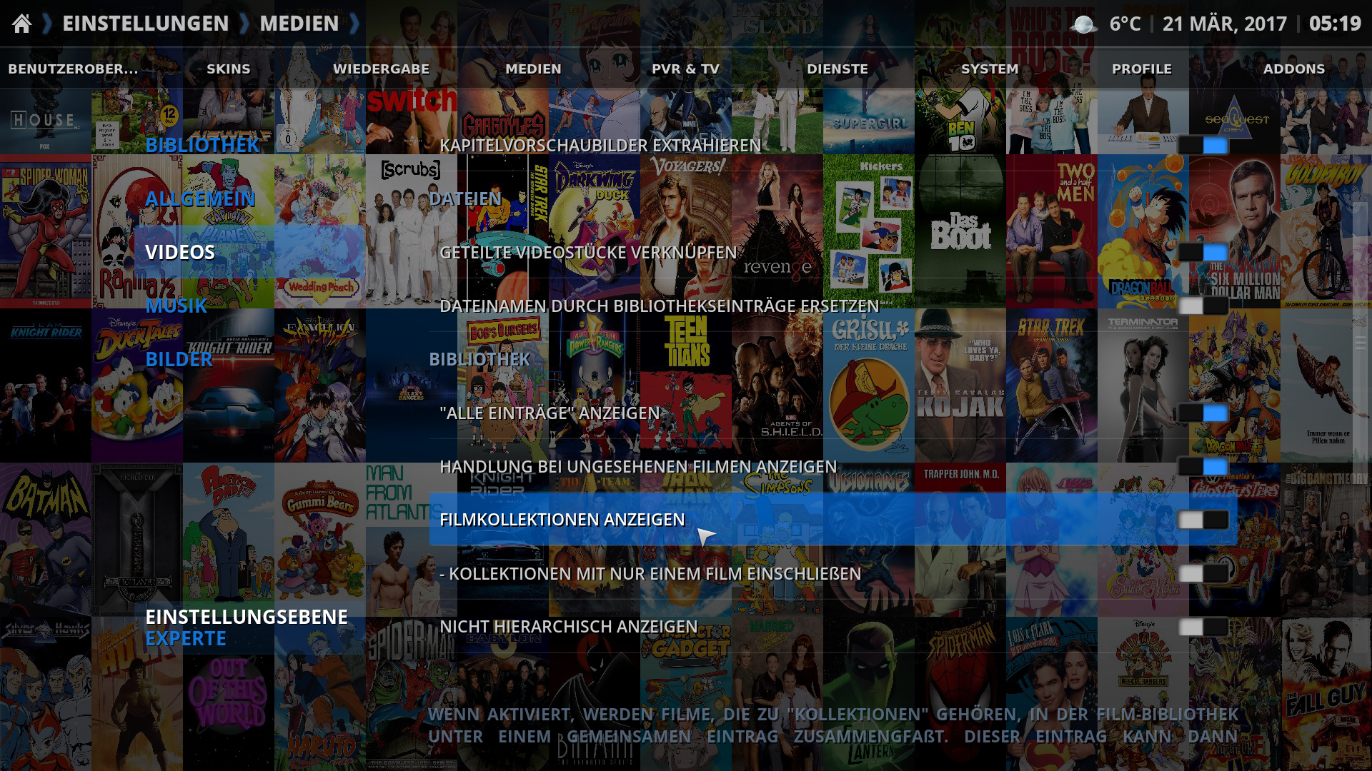

  • Sorry wenn ich um 4:44Uhr nicht alles lese aber schaue doch mal under System(optionen) unter Video dort wirst du deine Filmset option finden! (Filme in Zusammenstellung gruppieren) ;)
    Am einfachsten wird es evtl. wenn du den Emby Mediaserver auf deinem Nas installierst denn so kannst du die Sets wirklich schön verwalten und bearbeiten.
    https://emby.media/nas-server.html
    ps: evtl. musst du deine Einstellungsebene auf experte stellen um alle optionen sehen zu können

  • EMM ist ein Scraping Tool für Windows. Emby ist etwas ganz anderes nämlich eine Medienserver Software
    Um diese Einstellung zu sehen musst du wie gesagt die Darstellungsansicht umstellen auf Experte.
