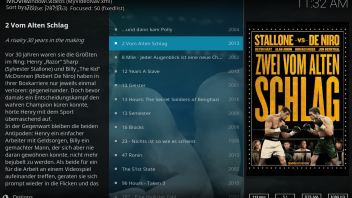

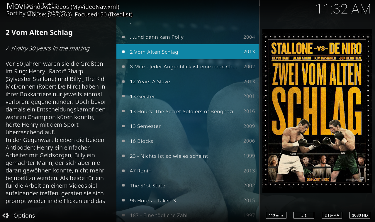

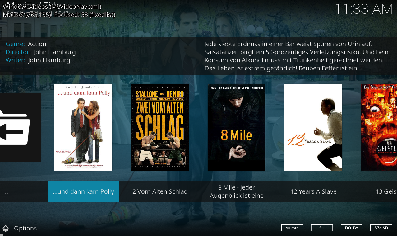

  • Hallo und danke für die Antwort.
    Danke auch für die Anleitung, dieses habe ich hinbekommen.
    Es geht jetzt eher darum, das wenn ich unter videos gehe, das ich das wie in einer Videothek angezeigt bekomme.
    Die Filme mit jeweiligen großen Cover und einer Beschreibung, das ging auch dem Raspberry früher, geht das mit der TV box auch?
