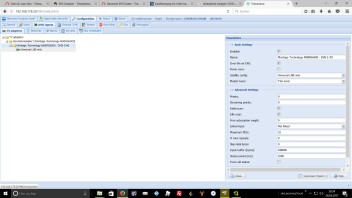

    Kannst du mal ein Bild machen wie das jetzt aus sieht mit nur einem Tuner ?!

    Guck mal hier :
    das waren voher 2 Tuner, nach dem Treiber oder FW nur noch einer, und das ist ja nicht korrekt oder
