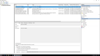

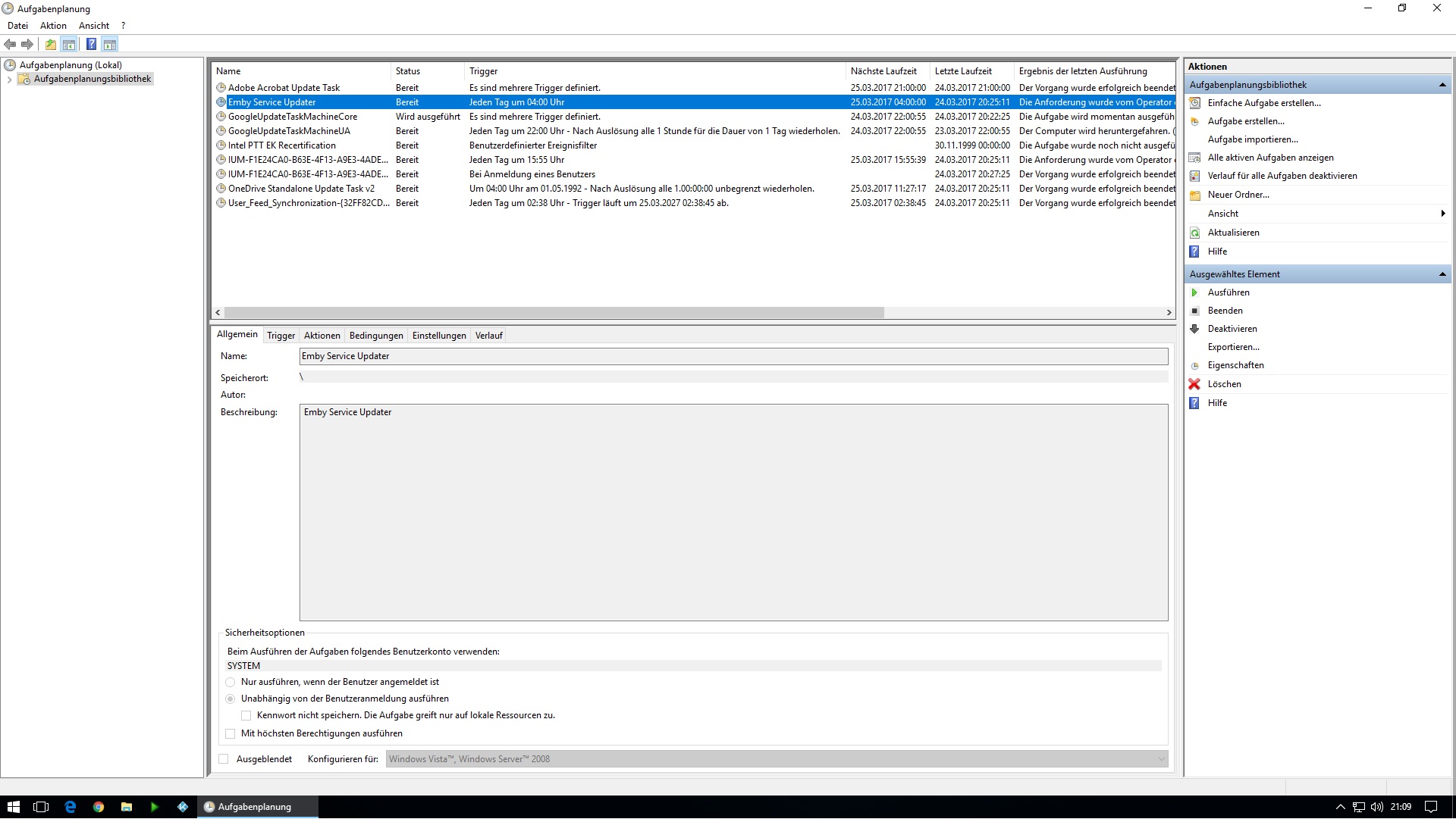

    2. Ausführung der "EmbyServerUpdate - Install Aufgabenplanung.bat".
      1. Bei dieser wird das gleiche wie bei 1. gemacht und zusätzliche wird eine Aufgabenplanung erstellt. In dieser steht Standardmäßig nur drin, dass täglich um 04:00 Uhr das Script ausgeführt wird und somit automatisch nach einem Update geschaut und installiert wird, wenn vorhanden. Um dies wieder rückgängig zu machen kann man den Task entweder manuell löschen oder man führt die "EmbyServerUpdate - Uninstall Aufgabenplanung.bat" aus.

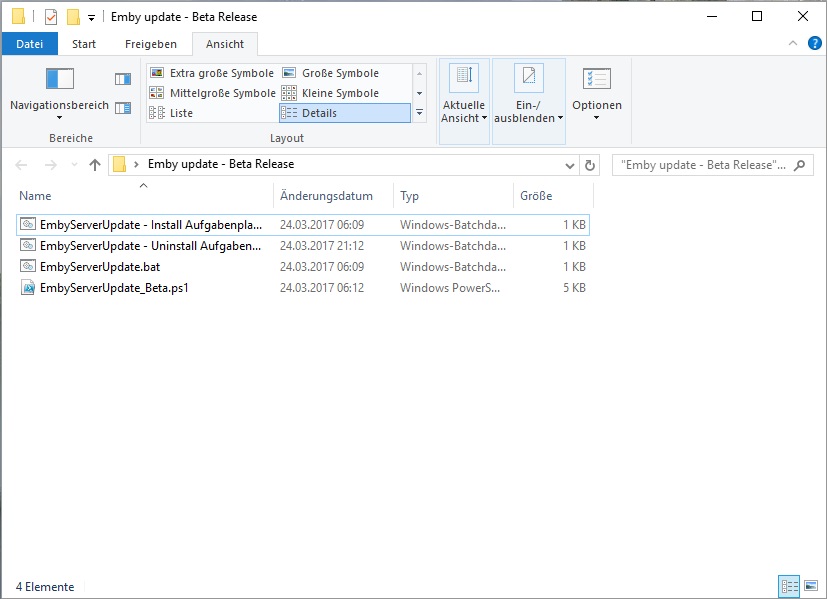

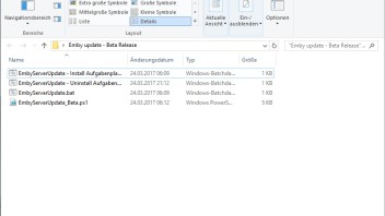

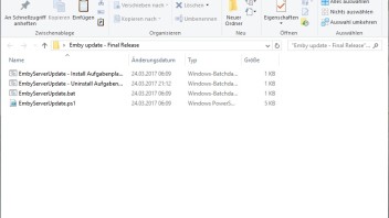

    Sobald ihr die Voraussetzungen erfüllt, entscheidet ihr euch einfach ob ihr Emby mit einem Final-Release oder einem Beta-Release updaten wollt und ladet euch dafür die entsprechenden Dateien runter.
    Diese packt ihr dann am besten in ein eigenes Verzeichnis:
    [infobox]
    Ich habe gerade gemerkt, dass die bat-Datei immer so heißen muss wie die ps1-Datei.
    Also wenn ihr eine der bat-Dateien ausführen möchtet, mit deren entsprechenden Parametern, dann müsst ihr diese immer dem Namen der Skript-Datei anpassen.
    [/infobox]

      2. Zudem wird ein Scheduled Task (Aufgabenplanung) erstellt
      3. Die Datei "EmbyServerUpdate.ps1" wird in das Verzeichnis "%appdata%\Emby-Server\" unter dem Ordner "updater" gespeichert
      4. Von dort aus wird das Skript dann über den Scheduled Task täglich um 04:00 Uhr ausgeführt.
