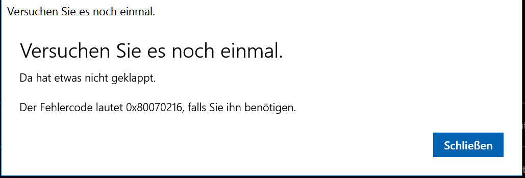

Habe unter Windows 10 bei mir auf dem HTPC (AsRock>J4205-ITX) Kodi 17 aus dem Windows Store als App installiert, aktuell Kodi 17.1-RC1 und versucht über den Store auf die Finale Kodi 17.1 Version upzudaten.
Update aus dem Store wird auch gestartet etliche MB an Daten download, installiert usw.und fast am Ende wie es aussieht kommt eine Fehlermeldung, siehe Bild, schon mehrmals probiert immer ohne Erfolg, was läuft falsch ?
[xattach=18227]Kodi Update Fehlermeldung[/xattach]

Das ist ein Fehler auf Microsoft Seite.
Ich empfehle anstatt die Store Version lieber auf die single Installer Version zurück zu greifen. -

Der Fehler lag am vorherigen Windows Update und ist mit einem neuen Windows Update von Microsoft gefixt worden, KBKB4016635.
Das Update für das Update, wieder klasse Leistung von MS, ist auch Thema im Forum kodi.tv.
http://forum.kodi.tv/showthread.php?tid=310204Habe trotzdem die Store Version von Kodi deinstalliert, die single Installer Version installiert und das bleibt auch jetzt so für die Zukunft.
