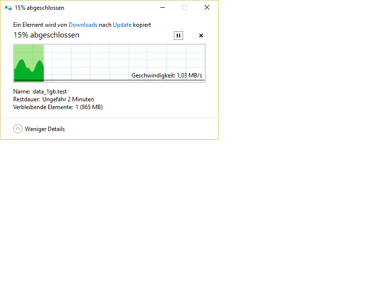

ich hab auch Probleme mit Ruckler. Hab jetzt mal eine 1gbit datei zum Pi3 geschickt und da Startet er mit 10Mb/s fällt aber immer öfters auf 0 ist das Normal ? Ich hab 4 Geräte alle mit Kodi18 0808.Hab auch einen VU+ mit HDD das läuft er constant mit 10Mb/s. Auch zu einer HDD die an einer NasWD per USB hängt ca. 30Mb/s
Was auch noch sehr merkwürdig ist wenn ich denn Film Starte wo es immer Buffert auf einem 2ten Pi3 Starte läuft es ohne Buffern !
Ich schätze, dass hier die Hardware des RPi3 das Nadelöhr ist.
Die Datei schiebst du ihm dann auf die SD-Karte oder auf eine USB-Festplatte?
Ich bin mit den Spezifikationen des v3 nicht so vertraut, denke aber, dass dort das Problem liegt.
Geteilte USB-Conroller, langsame SD-Karten-Schnittstelle, etc.
Bin mir da aber echt nicht sicher.
Die HDD in dem VU+ ist per SATA angebunden?
Wenn du die NAS mit einem RAID betreibst, wirst du da wenig Engpässe finden, außer Netzwerk-Controller.
Sonst teste mal das WinMTR Tool und schau ob alle Pakete ankommen.
