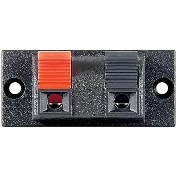

    Werde es wohl mit den Terminalblock Adaptern versuchen. Ist ja im Prinzip das Gleich wie einen Cinch-Stecker an LS-Kabel dranzulöten.
    Ich bestellt die Dinger heute, genau wie den Sub. Ich berichte dann die Tage, wenn ich alles angeschlossen habe. Mal schauen wie es sich anhört :)

    So wie gedacht klappt es leider (noch) nicht. Der Subwoofer brummt total :(.
    Wenn ich ihn direkt mit dem AVR (gleiches Kabel, beide freien enden zusammen gezwirbelt) kein Brummen.
    Wird entweder daran liegen, dass die LS Kabel direkt nebeneinander in der Wand liegen oder, das sie halt direkt nebeneinander in der Dose sind.
    Werde wohl mal die Dose raus nehmen und nur ein LS Paar anschließen. Mal sehen...

  • Habe jetzt gerade Mal dass andere LS Kabel paar von der Dose abgeklemmt und siehe da, überhaupt kein Brummen.
    Neues Kabel ziehen geht leider nicht, da kein Leerrohr.
    Ich denke das wird auch schon irgendwie lösen lassen. Ich werde berichten.
    Gesendet von meinem Nexus 5X mit Tapatalk

  • Ich hatte zwischenzeitlich wieder beide Kabel an der Dose, auch kein Brummen.
    Wie zusammen geschraubt, brummen. :D
    Denke liegt daran, dass die Kabel in der UP zu nah beieinander liegen.
    Werde gleich noch bisschen rum probieren. Wird schon gehen, da wie gesagt, sowohl LS als auch Sub an der Dose angeschlossen waren und es nicht gebrummt hat.

  • Soooo, Update:
    Kein Brummen mehr!
    Habe nun einfach ein Subwoofer-Kabel (Mono-Chinch) durchgetrennt, jeweils ein Ende in den AVR und den Sub und es ist Ruhe!
    Die günstigen Stecker waren auf jeden Fall einen Versuch wert, haben aber leider nicht funktioniert.
