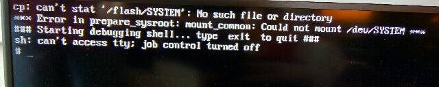

    Es wird von SD gestartet. Meldet aber:
    cp: can´t stat ´/flash/system´: No such file or directory
    ***Error in prepare_sysroot: mount_common: Could not mount /dev/System ***
    ### Starting [definition=12,4]debugging[/definition] shell... type exit to quit ###
    sh: can´t access tty: job control turned off
    #_
    Wo liegt der Fehler, außer bei mir? Danke nochmal.

    Hänge Fehlermeldung an.
    Kann das so schwer sein?
    Beim Booten erscheint kurz das Finless Rom Logo, dann das von Libreelec mit Error.
    Irgendwo muß doch ein grober Bock drin sein. Fehlen Dateien? Einfach nur das richtige Image auf bootbare SD ziehen scheint es nicht zu sein.

    Die Fehlermeldungen sagen ja das es da kein flash/system gibt und dann kann das natürlich nicht eingebunden werden.
    Schein so als ob die nicht auf das NAND oder auf was das Android liegt zugreifen kannst.
