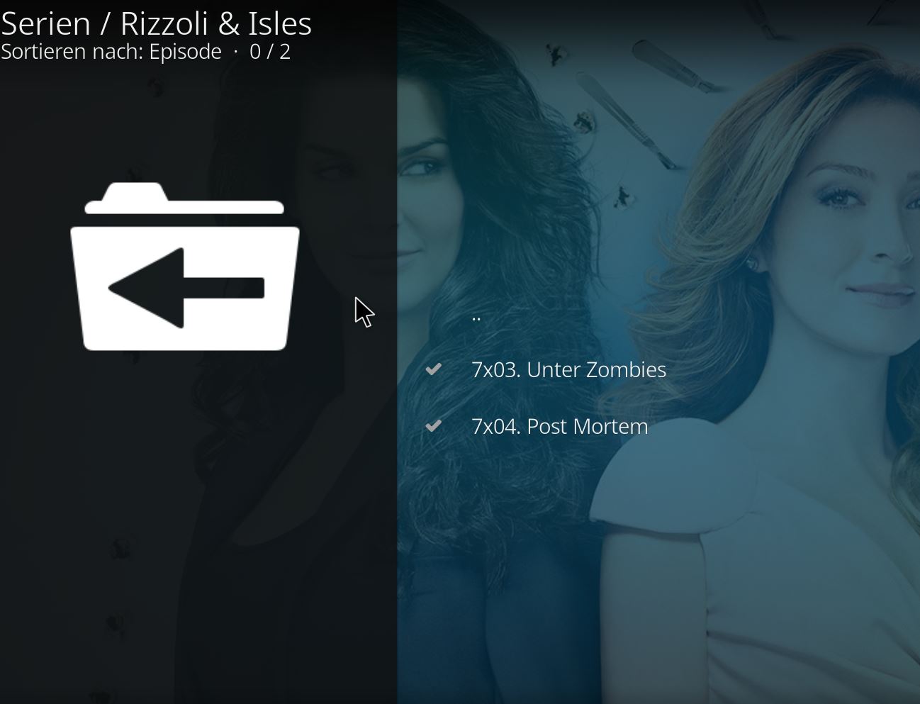

    Bei der Installation hier auf Windows wird der Staus zwar vom Emby Server geladen - aber wenn ich z.B. eine Episode auf "gesehen" setze in Kodi, kommt das im Emby Server nicht an...

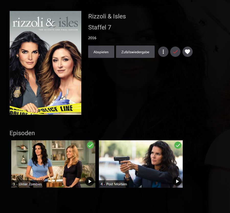

    Auf dem Server bin ich natürlich mit User1 angemeldet, der auch managen darf... Und da wird mir natürlich nicht angezeigt, dass ich die Episode schon gesehen habe....
    Ich habe mich jetzt auf dem Server mit dem 2. User angemeldet und kann sehe diese Episode nun auch als "gesehen".

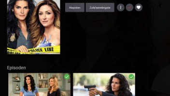

    Ich habe nun in der NFO den watched=true Eintrag - und wenn ich mich auf dem Server mit DIESEM User (also dem User, der sich mit Kodi verbindet) anmelde, dann ist der Status auch korrekt.

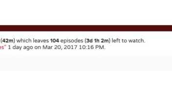

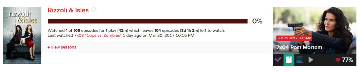

    Doch leider kommt der Status "gesehen" auf trakt.tv nicht an - trotz mehrfachem manuellem ausführen der beiden Tasks. Sollte der Status sofort nach dem Sync ankommen, oder dauert es eine Weile?

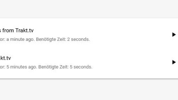

  • Dann probier noch den Export-Task!
    ok... was hast Du gemacht?
    Ich habe beide Tasks zig mal manuell ausgeführt und habe seit dem KEINE Einstellungen mehr geändert.
    Jetzt habe ich auch den Export Task nochmal manuell ausgeführt und es hat geklappt... sehr seltsam... :evil:

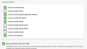

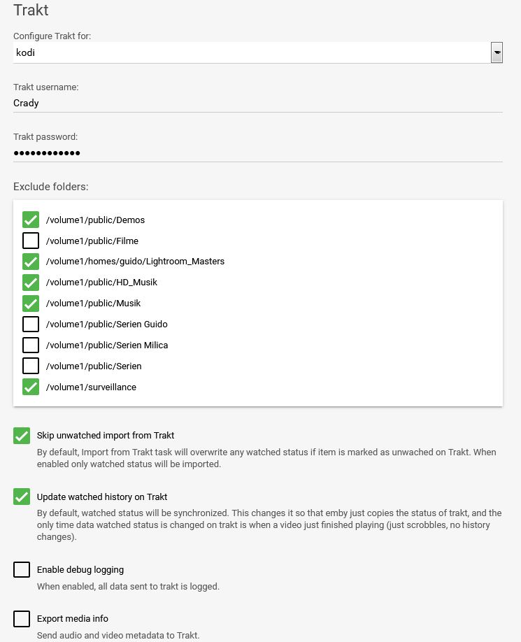

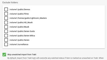

    Ok, also geht die Synchronisation an sich. Jetzt brauche ich nur noch einen Screenshot von deinen Settings im Trakt-Plugin, dann sollte auch die Echtzeit-Übermittlung an Trakt gleich gehen!
    Bei mir sieht es so aus: http://prntscr.com/en3g59
  • Zum Pflichtprogramm gehören Trakt, Auto Box Sets, Sync Queue und Server Configuration Backup (braucht man Premiere dafür!)!
    Gut, die Einstellungen sind korrekt und die Sync geht soweit in beide Richtungen. Wenn du heute abend was gesehen hast, schau mal danach bei Trakt ob es markiert wurde!
