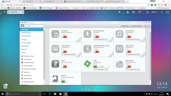

  • Ob er sowas drüber installiert oder nebenbei kann ich garnicht sagen. Würde sagen es war ne drüberinstallation. Zumindest sehe in der NAS-Oberfläche nur ein Emby-Symbol
    Der Klick aufs Embysymbol öffnet für gewöhnlich die Weboberfläche
    Installiert ist jetzt 3.2.8

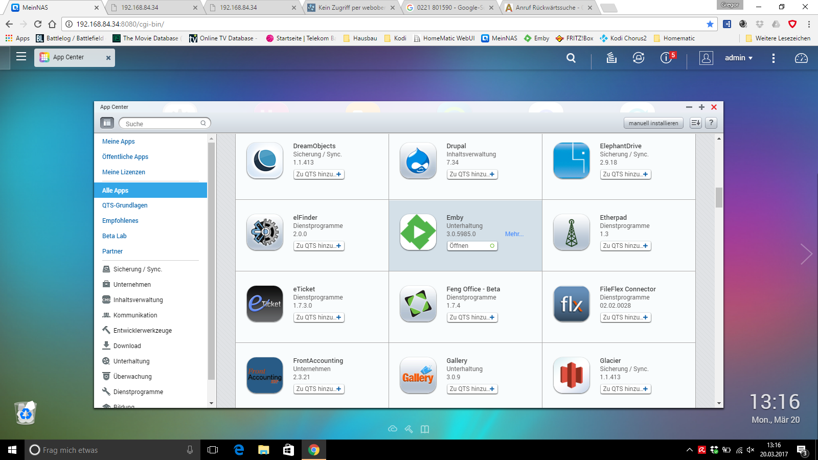

    Im Appcenter der QNAP wird noch die Version 3.0.5985.0 angeboten:

    Doch nach dem "downgrade" von Qmono und dem upgrade des OS wurde mir im Appcenter auf einmal auch die neueste Version von Qmono angezeigt!! (4.6....) Die anderen Versionen waren vermutlich für das alte OS. Was mir allerdings im Appcenter für Emby angeboten wird, weiss ich nicht. Hatte ja die Version 3.2.8.0 manuell installiert und die sehe ich da auch.
