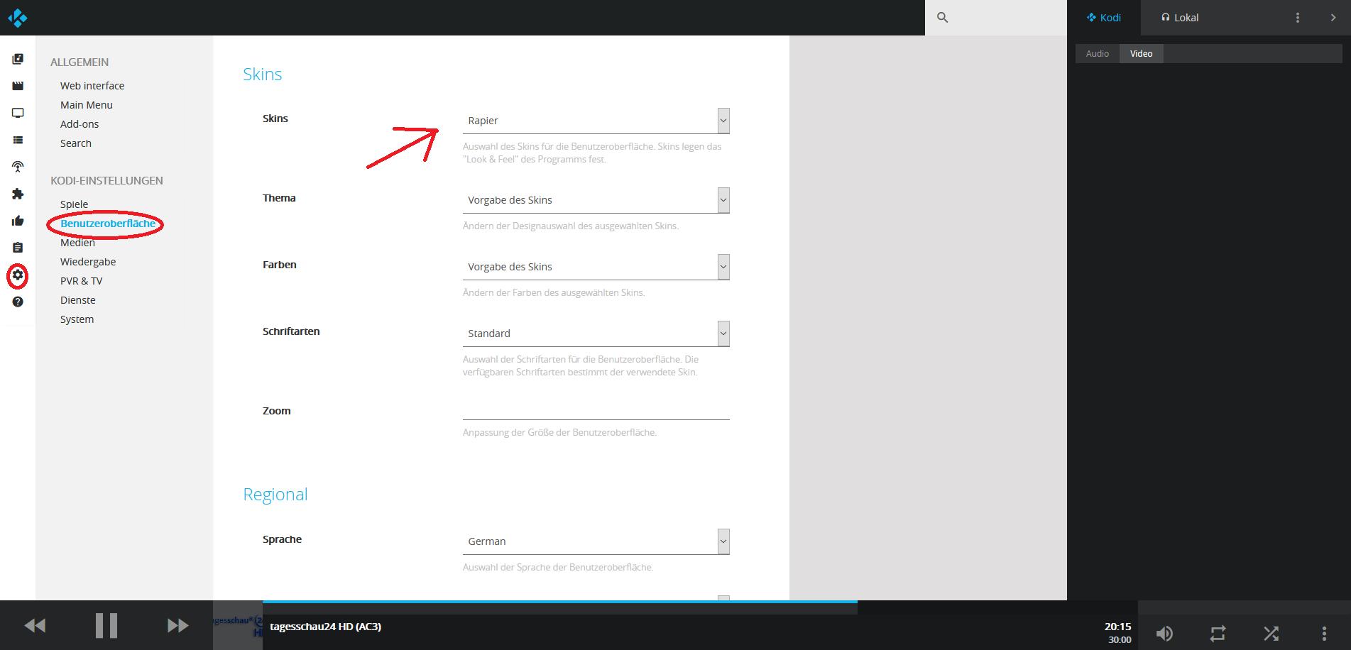

  • Moin, hattest Du vorher die Standardoberfläche(Confluence) oder einen anderen Skin?
    Da Du vorher Yatse benutzt hast ist auch der Webserver aktiv. Versuch mal auf die Weboberfläche zu kommen. Im Bereich Einstellungen kannst Du den Skin ändern.
    Wähl dort mal Estuary. Speichern nicht vergessen.
