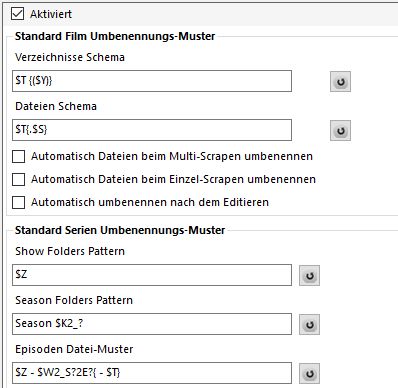

Sollte dann so aussehen:
Danach kannst du den Filter hier einstellen:
Dann einfach alle slektieren und im Kontextmenü => Edit Datafield => Videosource "bluray" reinschreiben.
super und eben 720 dann für dvd liste
das klappt ja
muss ich jetzt trotzdem noch was mit dem Umbenenner machen ?
Ja, 720 und 704 (laut Wikipedia) würde ich für DVD nehmen.
Beim Umbenenner must du einfach noch konfigurieren, dass er die Videosource $S im Dateinamen verwendet. Wenn du mit allem fertig best würde ich über Tools => Bulk Renamer mal schauen, was er noch alles umbenennen muss.
