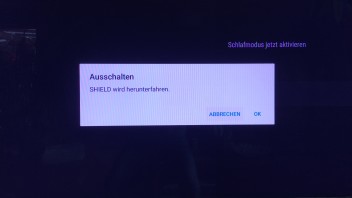

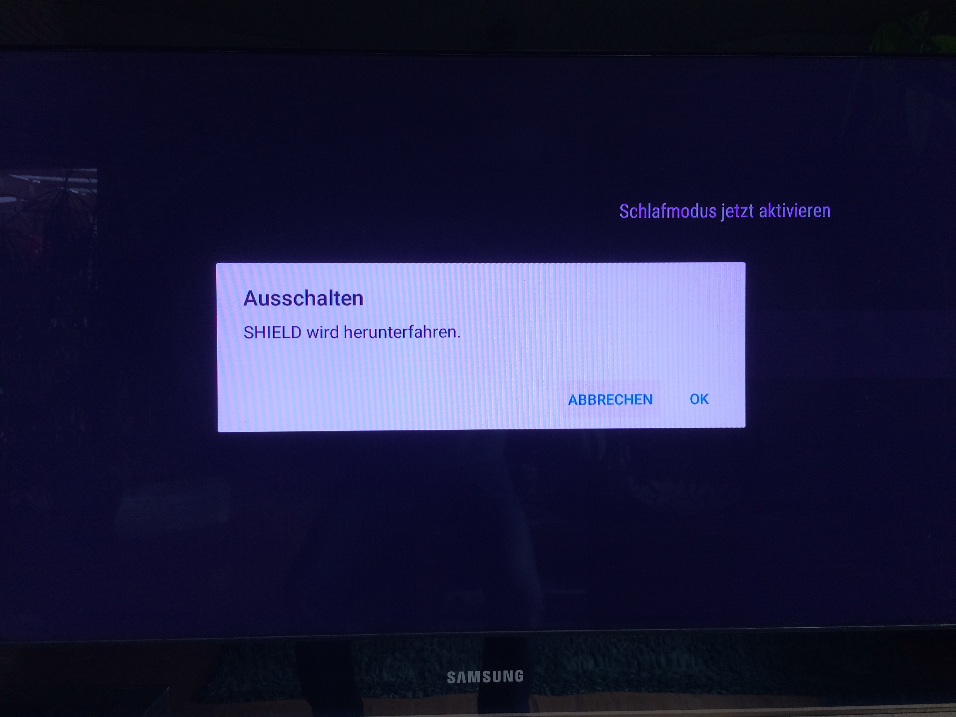

  • Hallo [member=Nevrion],
    als der wohl mit Abstand nervigste Bug kann der bezeichnet werden, der in schöner Regelmäßigkeit alle paar Tage, die vom User gesetzten Einstellungen für die Auflösung und den Farbraum auf die empfohlenen Werte zurücksetzt.
    Beispiel:
    Eine voreingestellte Auflösung auf 1080p 50 Hz und einen Farbraum von YCbCr 4:4:4 8 Bit Rec. 709 oder YCbCr 4:2:2 12 Bit Rec. 709 wird nach ein paar Tagen wieder auf eine Auflösung von 1080p 59,940 Hz (empfohlen) und einen Farbraum von RGB 8 Bit Rec. 709 zurückgesetzt.
    Ist man dann gezwungen, diese Einstellungen wieder zu ändern, dann geht das nicht, da alle anderen Einstellungen plötzlich nicht mehr zu sehen sind.
    Screenshots:
    Externer Inhalt uploads.tapatalk-cdn.com
    Man muss die Shield nochmal neu starten, damit die anderen Einstellungen wieder erscheinen, und man erneut seine bevorzugten Einstellungen vornehmen kann.
    Bis in ein paar Tagen (3 - 5 Tage) der ganze Käse wieder von vorne anfängt. Und das nervt auf Dauer.
    Hätten alle Länder das gleiche Fernsehsystem, wäre es kein Problem. Haben sie aber nicht. Doch man sollte zumindest erwarten, dass vorgenommene Einstellungen dauerhaft gespeichert werden.
    Dies betrifft meiner Meinung nach nur die Einstellungen für die Auflösung und den Farbraum. Andere Einstellungen scheinen wohl nicht betroffen zu sein.
