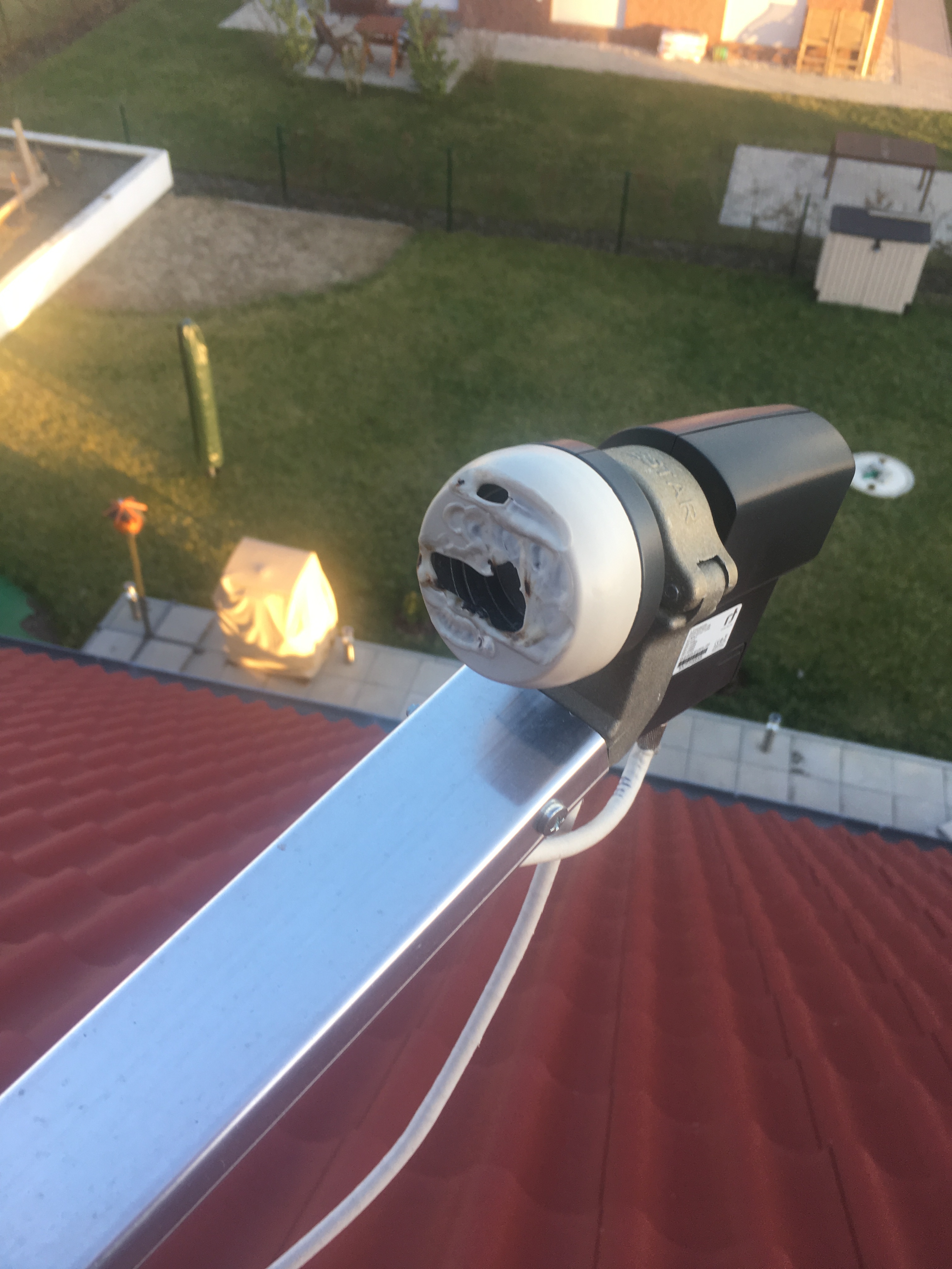

Wie kann das denn passieren??
nexusle -
11. März 2017 um 17:38 -
sieht nach kurzschluss aus, aber da vorne ?
Signal einwandfrei da... Sonnenbrand?
Ist deine Schüssel ein echter Spiegel der im Brennpunkt das LNB hat.Ne unglaublich sowas hab ich noch nie gesehen
evtl zu warm geworden durch irgendwas, die Frage ist nur von was !?
Weil die Kappe sollte ja das weichste Material haben von dem ganzen LNB. Von "nur" Sonne darf das nicht passieren.

Mich würde wirklich die Ursache interessieren. Ich glaube nicht, dass es von innen kommt. Da wäre sicher mehr kaputt.
Und "bisschen Sonne" hat schon ganz andere Dinge in Brand gesetzt. Habe jetzt mal bei Amazon geschaut. Dort gibt es LNB mit Sun Protect. Scheint ja tatsächlich ein Faktor zu sein.
....Dort gibt es LNB mit Sun Protect. Scheint ja tatsächlich ein Faktor zu sein...

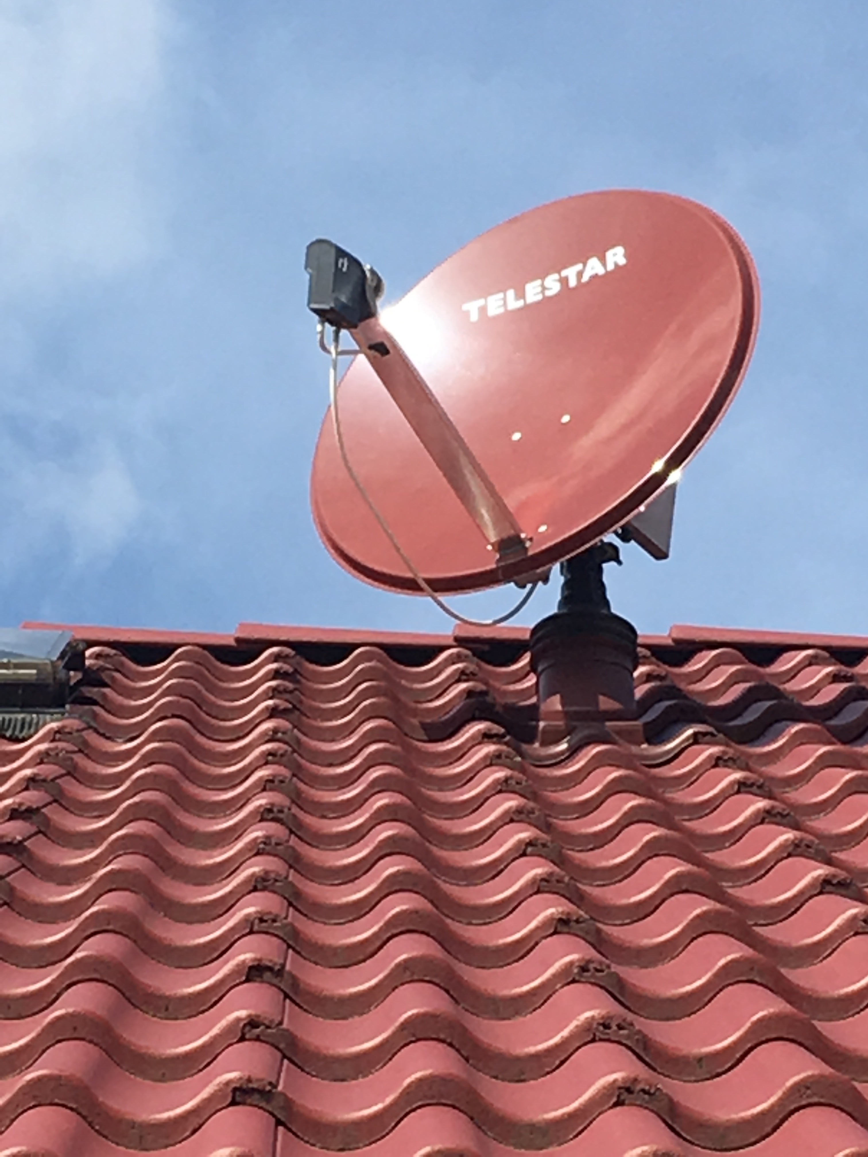

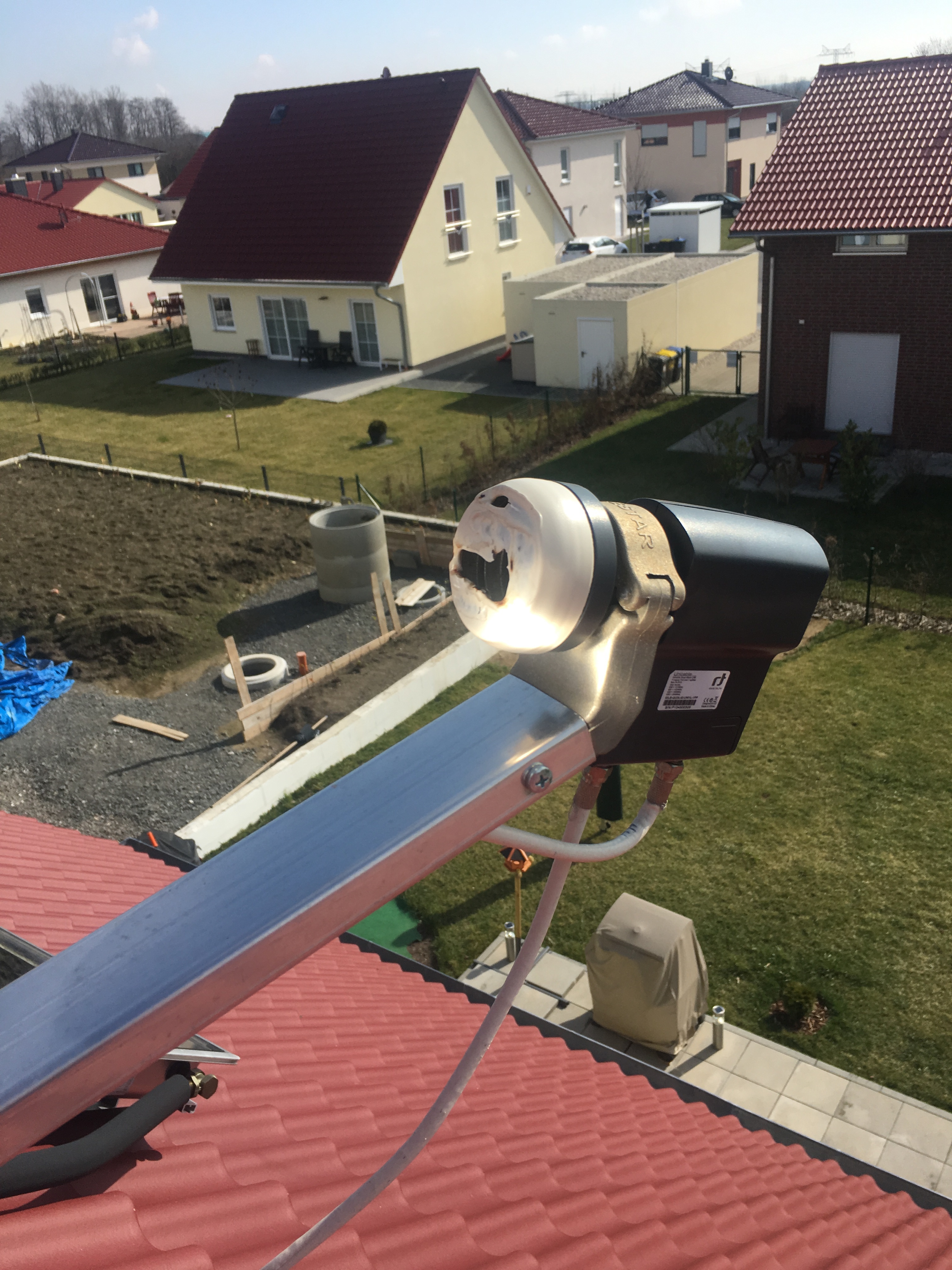

Aber so etwas hab ich auch noch nie gesehen - wenn man aber deinen Hochglanzarm auf dem Foto so sieht, kann ich mir gut vorstellen, dass da die Sonne was weggebrutzelt hat.... -
Der Arm ist kein Problem. Die Schüssel dazu möcht ich sehen.
Hab jetzt den Arm auch mit der Schüssel zusammen assoziiert
Naja, normalerweise ist das Pulverbeschichtetes Metall, da gibts normalerweise keine so starke Bündelung.
Pulverbeschichtung gibt es in allen Möglichen Varianten, aber selbst richtig "glänzende" sind eigentlich weit weg um Sonne bündeln zu können.
