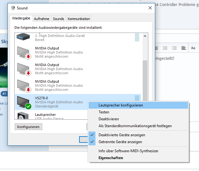

  • Hi, hätte ich dazu sagen sollen: Außer wenn ich den NUC direkt über den AV Receiver anschließe erkennt Windows sowohl für den toslink Ausgang wie für den HDMI Ausgang direkt zum Fernseher als mögliche Lautsprecherkonfiguration nur "Stereo".
    NUC -> AV Receiver: Alle Optionen bis 7.1 sichtbar
    NUC -> Fernseher -> ARC -> AV Receiver: Nur Stereo wird angezeigt als Option
    NUC -> TOSlink -> AV REceiver: Nur Stereo wird angezeigt als Option
    Und, wie gesagt, unter Linux funktioniert Surround in allen oben genannten Konstellationen wie erwartet (wenn in Kodi richtig konfiguriert).
