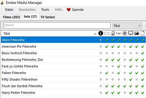

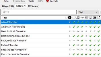

nfo bleibt trotzdem leer (also kein Haken)
Ich gehe mal davon aus, dass du den Hacken in der Filmset Liste meinst. Das ist richtig, wei schon gesagt. Für Filmsets werden mit den Standardeinstellungen keine NFOs erstellt, macht überhaupt keinen Sinn. Die Infos werden in der Datenbank und den Film-NFOs gespeichert. Du kannst die Spalte auch einfach in den Einstellungen ausblenden lassen oder, wenn du unbedingt willst, in den Expert-Einstellungen einen Dateinamen für Filmset-NFOs festlegen. Sin macht es aber nicht.

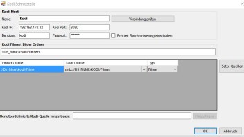

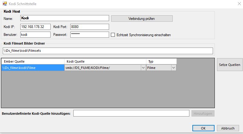

Was hast du als Filmset Bilder Pfad in den KI Einstellungen eingetragen?
genau den netzwerkpfad vom NAS
\\Ds_filme\kodi\Filmsets
Und wieso nicht
smb://Ds_filme/kodi/Filmsets
wie ich es oben extra noch hingeschrieben habe? Ohne Angabe des Protokolls wird's nichts...
...nach dem Ändern nicht vergessen die Filmsets nochmals zu syncen...
hab ja gleich gesagt das es mit smb..... geht
