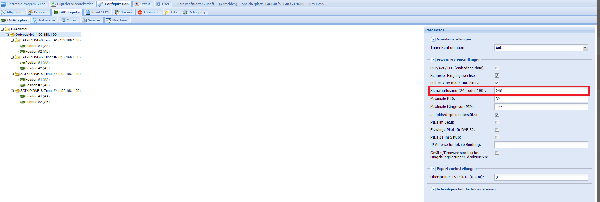

  • Alte Tvh Version und keine Ahnung welche Kernel Version, beides hat Einfluss auf den dargestellten Wert.
    Kernel updaten, Tvh updaten dann stellt es "wahrscheinlich" was anders dar. Wenn natürlich der Treiber (deswegen Kernel Update) keine ordentlichen Werte ausgibt kann Tvh damit auch nichts anfangen.
    Im neuen Tvh kannst du den Signal Modus umstellen, könnte auch helfen.
