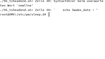

  • Wow, danke für die ausführliche Anleitung. Hab jetzt das Script aus "sleep.d" gelöscht, weil der Server dadurch nicht mehr in den Standby zu bringen war.
    Was machen diese Scripte von dir? Hab der Reihe nach alles gemacht und vor "rtcwake" einen Timer gesetzt, kam trotzdem "off"...
    Beim letzten kam ein Fehler :-/
    Sorry, bin echt Linux-Noob :-/
    Anbei ein Screen der Fehler:
  • Hi,
    so wie es aussieht ist da was in der Datei wakeupsript.sh verschoben.
    Zeile 14 solle das hier sein cd /home/hts/.hts/tvheadend/dvr/[definition='1','0']log[/definition]
    und bei dir wirft es Fehler aus Zeile 19-20.
    Schau dir mal die Datei nochmal an.

  • Ich bin auch ne Knalltüte. Ich hab einfach die Skripte nur kopiert. Jetzt läuft auch das von der TVH-Homepage, was in "sleep.d" gelegt wird.
    Kurzum, hab das Skript jetzt neu erstellt und es scheint zu laufen. Werde jetzt einige Testläufe insbesondere mit Autoshutdown laufen lassen.
