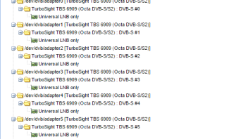

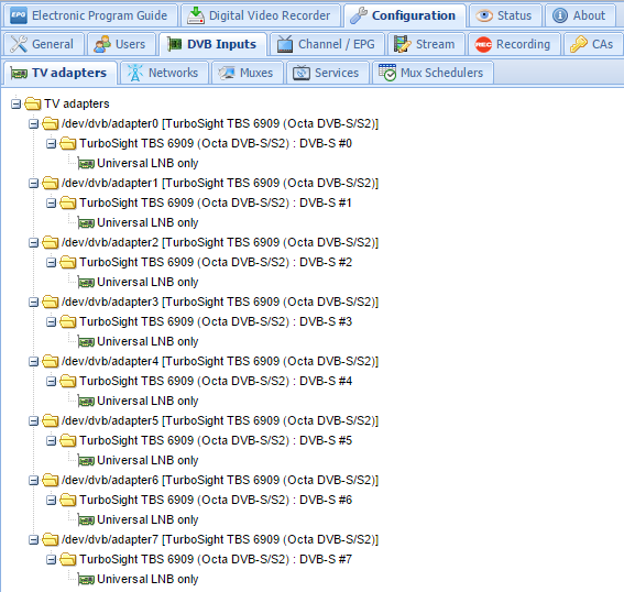

okay ich probier eben etwas rum. Müsste ich bei 2 Tunern nicht auch 2 Netzwerke IDs haben?
genau so steht es bei mir auch. Nur mit 2.
