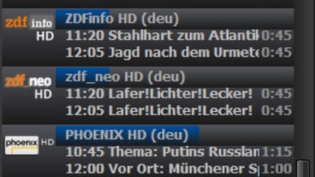

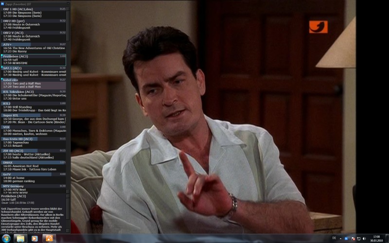

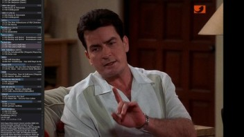

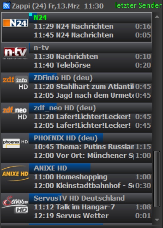

    Als zweites wäre dann noch eine ordentliche Senderliste, wie dem Zappi-Plugin.
    Zappi z.B. öffnet sich im DVBViewer automatisch, wenn man mit der Maus an den linken Bildschirmrand fährt,
    und zeigt nicht nur die Laufende, sondern auch die nachfolgende Sendung an, und hat (siehe rechtes Bild ) im unteren Teil noch ein Fenster für Infos.
    Ein Klick auf eine Sendung ruft die Infos dazu auf, und per Doppelklick wird auf den Sender umgeschaltet.
