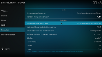

  • @holzfred
    Die Untertitel funktionieren auch in Kodi.
    Wichtig ist nur, das du Untertitel aktiviert hast, wie auf dem Screenshot.
    Wenn du dort "Nur gezwungene" an hast, klappt es nicht.

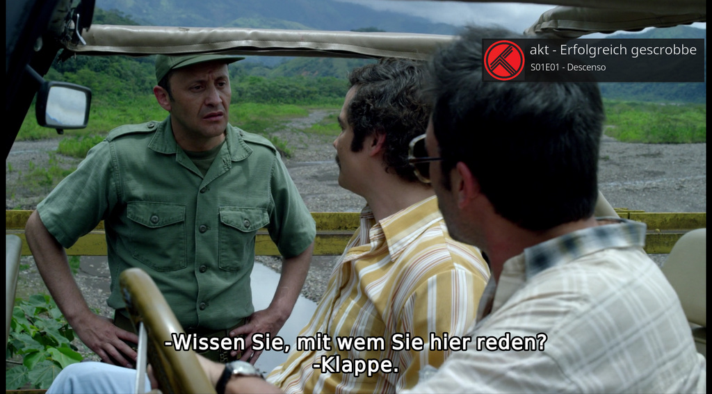

    Frage: ich nutze die Untertitel-Funktion eigentlich nicht. Bei Amazon und Netflix werden trotzdem Untertitel angezeigt, wenn nötig. Das ist dann der Fall, wenn Gesprochenes nicht synchronisiert wird.
    Kann ich das auch so in Kodi einstellen? Dass also NUR in diesem Fall bei jeder Serie Untertitel angezeigt werden?
    Bei Narcos klappt das bei mir auch wie oben im Bild, bei Designated Survivor leider nicht.
    Ist das ein bekanntes Problem oder hab ich das nur nicht hingekriegt?

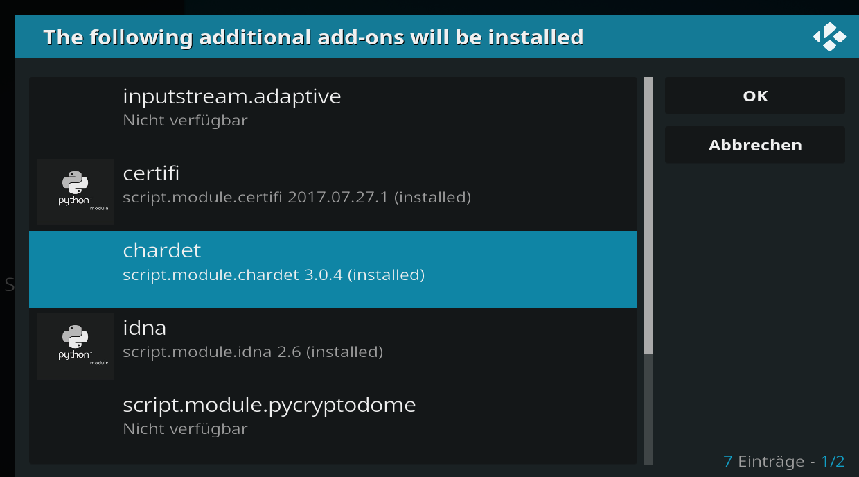

  • Hi Zusammen !
    Ich würde das Netflix-Addon auch gerne testen. Dazu habe ich mir zusätzlich zum vorhandenen Kodi 17.6 Kodi 18 (aktuelle Nightly Build) installiert.
    Wenn ich nun das Netflix-AddOn installieren will ergibt sich folgendes Bild:
    Wenn ich es hier im Thread richtig gelesen hatte sollte ich inputstream.adaptive doch gar nicht installieren müssen da in KODI 18 enthalten ?
    Woher bekomme ich denn die fehlenden Teile ?

  • @Andimp3
    Schon komisch. Das die beiden Plugins als fehlend angezeigt werden liegt daran, das es Build-In-Pluigns von Kodi sind.
    Deswegen sollte es zu installieren sein.
    Wenn er es nicht installiert, sollte eine Fehlermeldung / HInweis kommen.
    Bitte installiere das Addon nochmal genau so aus dem Kodinerds Repo -> Addon - Verzeichnis -> Netflix Repo ->Netflix-Plugin
    Wenn es nicht geht, poste mal ein [definition=12,3]Debug-Log[/definition].

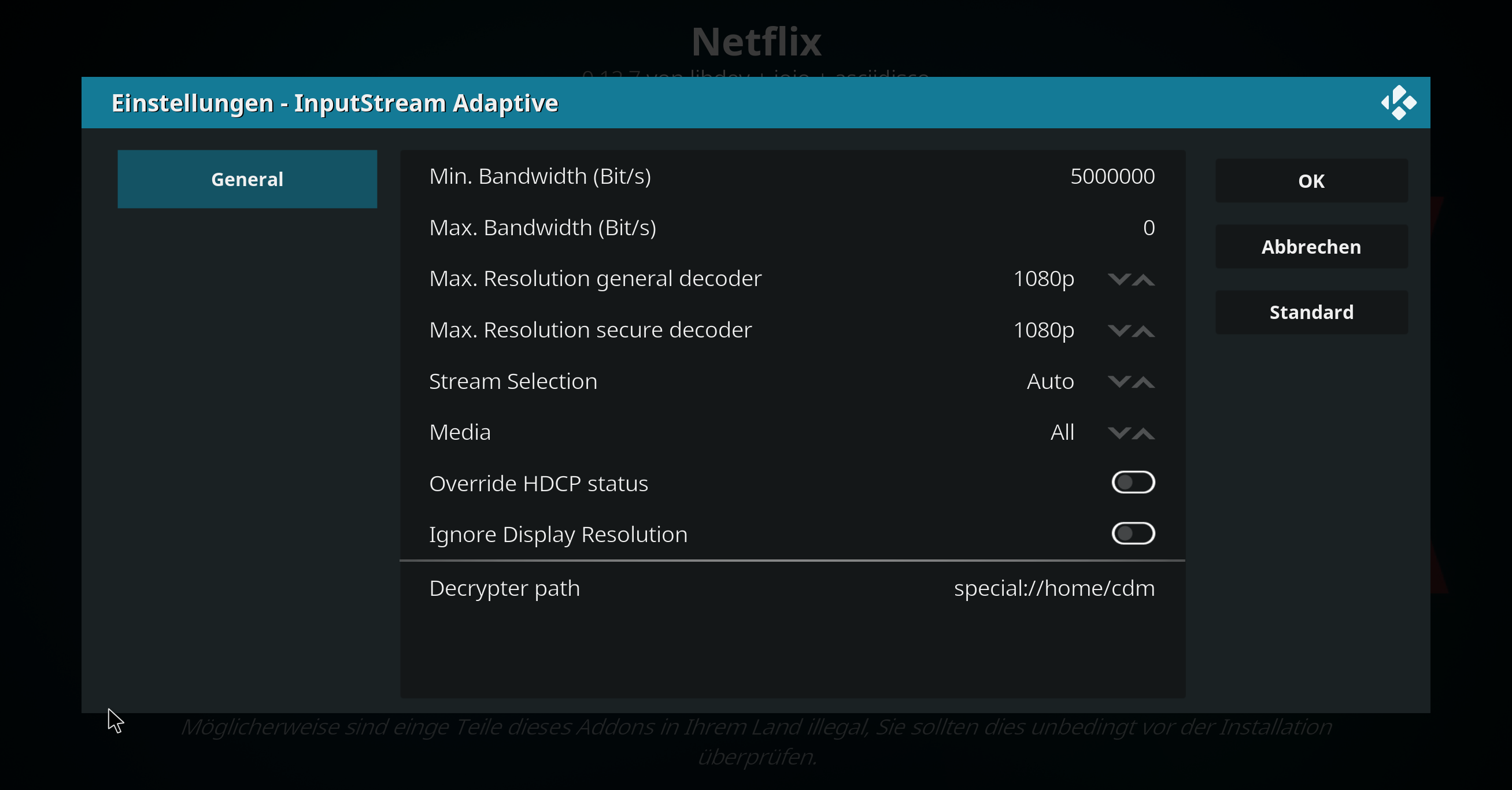

  • Hatte heute noch mals meine Shield neu eingerichtet. Nachdem ich das Netflix Addon installiert hatte hab ich gleich mal eine Serie getestet. Da kam direkt ein schwarzer Bildschirm mit weißem Text HDCP und eine Internetadresse. Habe es ein paar Mal probiert dann war das Bild weg und ich sah ein Standbild der Folge. Bin dann einen Folge zurück und die ließ sich dann abspielen dann bin ich auf die eigentlich Folge dann ging auch die ? Werde heute Abend schauen ob's auf Anhieb geht.
