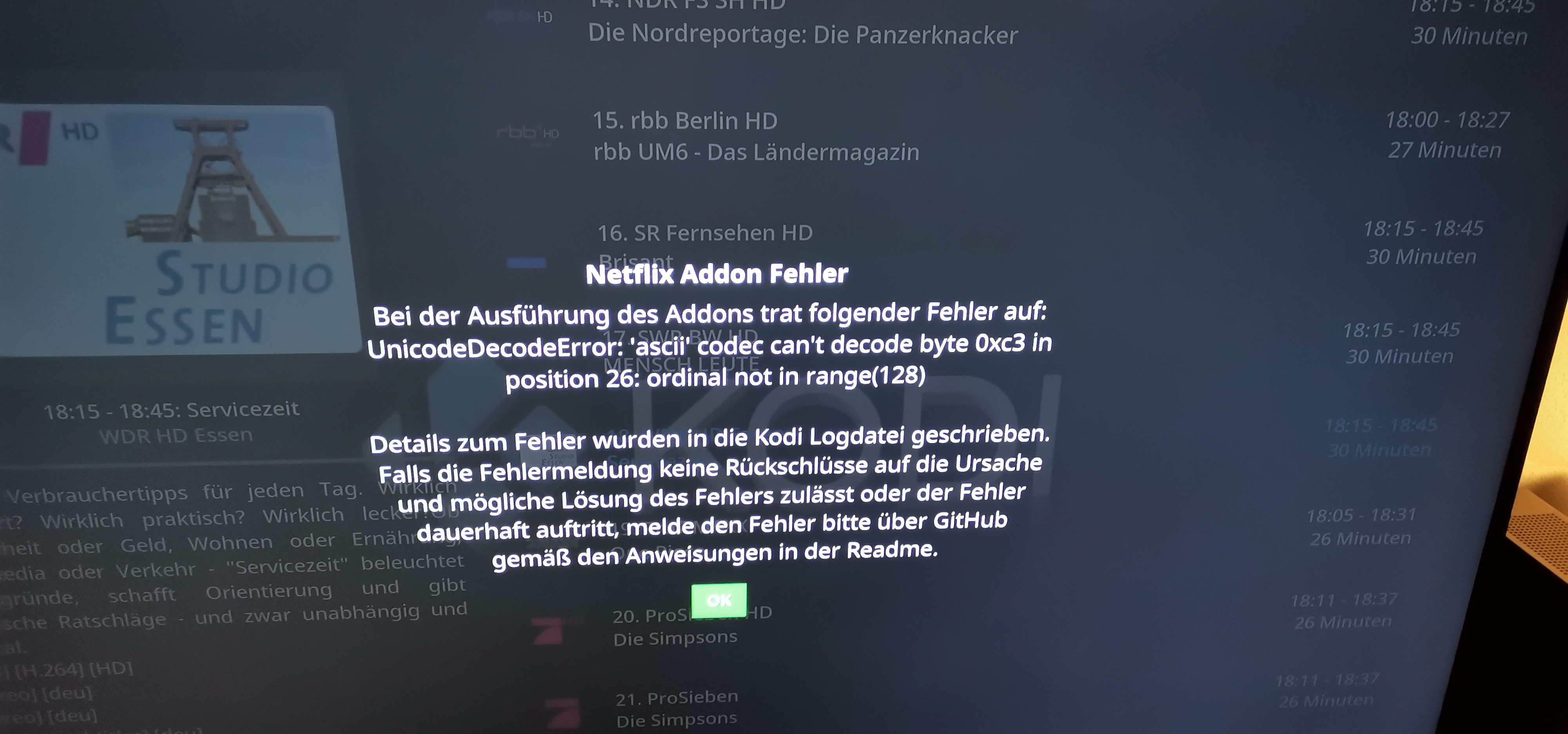

Hallo zusammen,
ich bekomme diese Fehlermeldung beim Embuary Skin.
Kennt jemand den Fehler?
Kodi 18.9 unter Windows 10.
