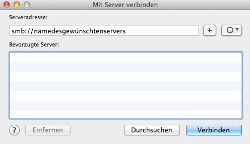

    So verbinden Sie Ihren Mac mit einem Server oder Netzlaufwerk
    • Doppelklicken Sie auf den Finder im Dock. Wählen Sie "Mit Server verbinden".
    • Geben Sie unter "Serveradresse" das vom Server genutzte Protokoll (bei Windows-Servern smb://) und den Namen, beziehungsweise die Adresse des Servers an.
    • Mit einem Click auf das Uhren-Icon bekommen Sie eine Auswahl aus zuvor konfigurierten Server-Verbindungen.
    • Bei passwortgeschützten Servern fragt ein weiteres Dialogfeld Ihren Benutzernamen und Ihr Passwort ab. Ansonsten öffnet sich gleich ein Fenster, bei dem Sie auswählen können, welche Volumen des Servers Sie in Ihrem Finder aktivieren möchten.
    • Nach einem Klick auf "OK" können Sie im Finder auf die aktivierten Volumen zugreifen.

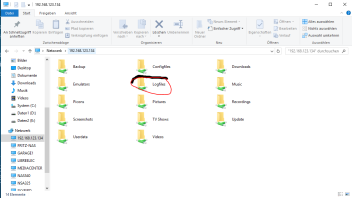

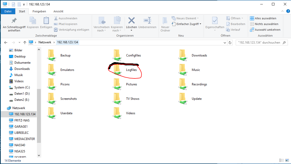

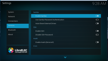

  • Also, wenn dieses aktiviert ist:
    Findet man die Freigabe: Logfles
    Sieht unter Windows so aus.
    Dort sind dann alle Logs gezippt drinnen und die brauchen wir hier.
    Was man darin sehen kann werd ich Dir nicht erklären, aber vieleicht hilft Dir der Wiki Eintrag ;)

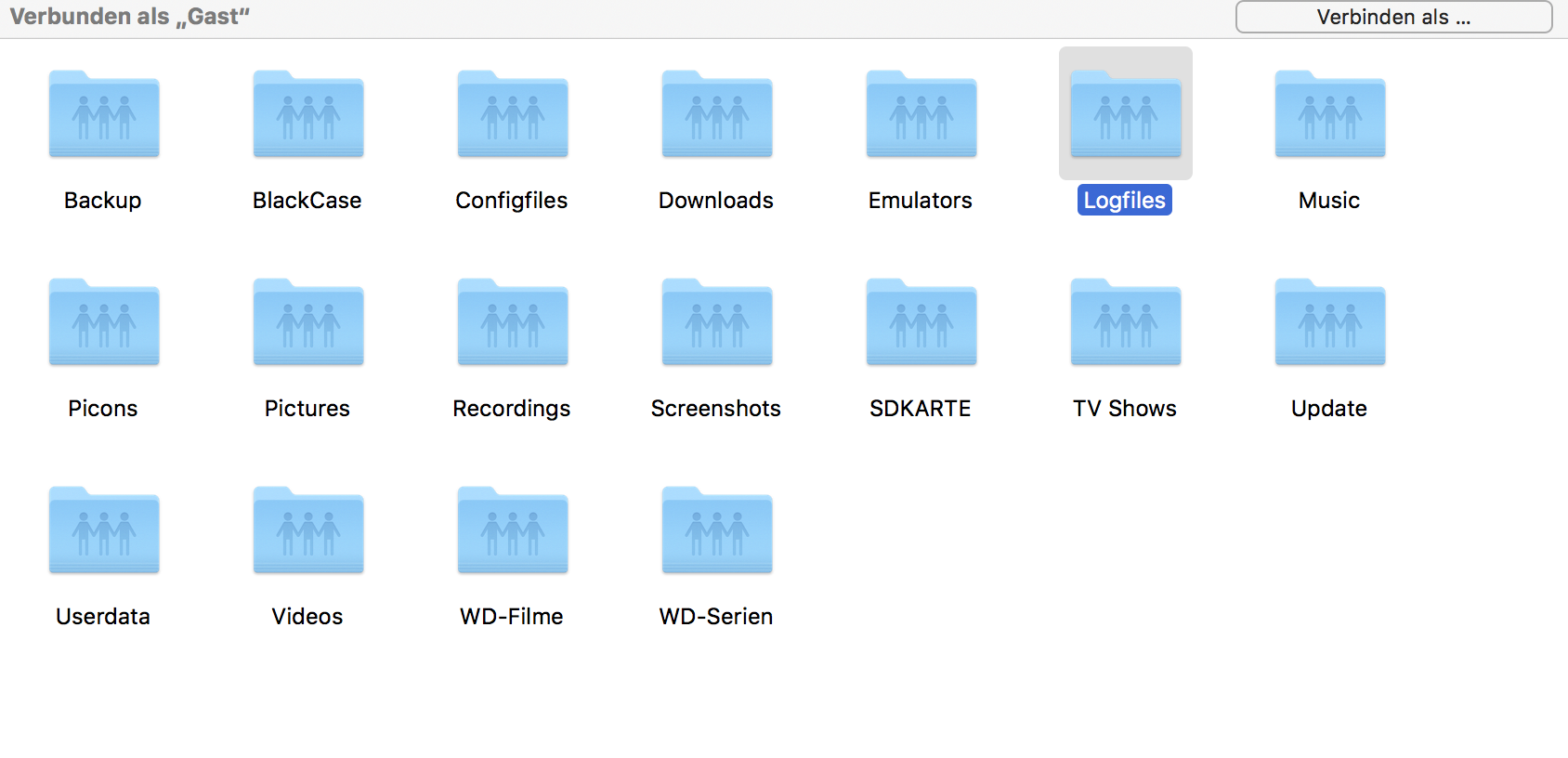

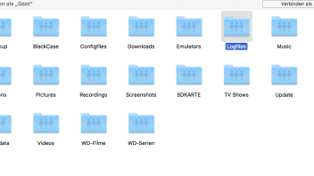

  • wenn ich mal in die Kerbe hauen darf.
    für Mac
