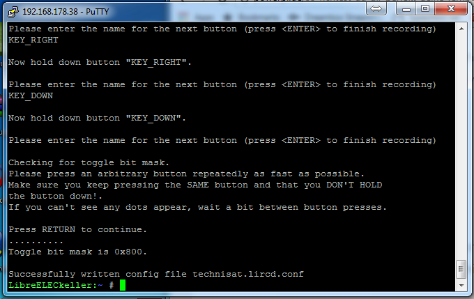

  • Habe mit "irrecord /storage/.config/lircd.conf" den Aufnahmeprozess durchlaufen und erfolgreich abgeschlossen.
    Mit dem Befehl "irw" kommen allerdings keine Signale an.

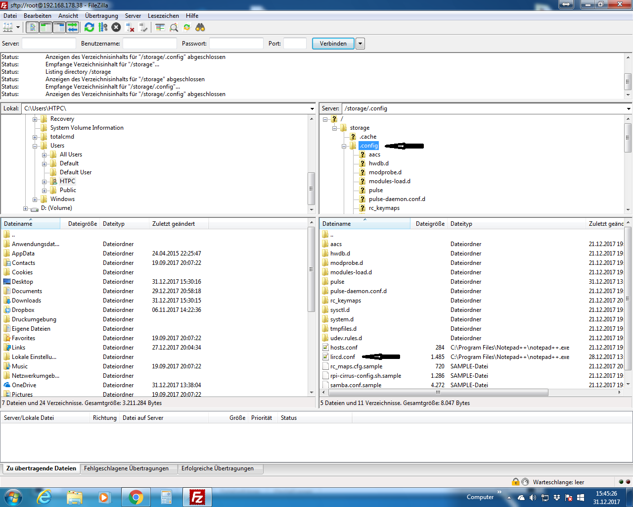

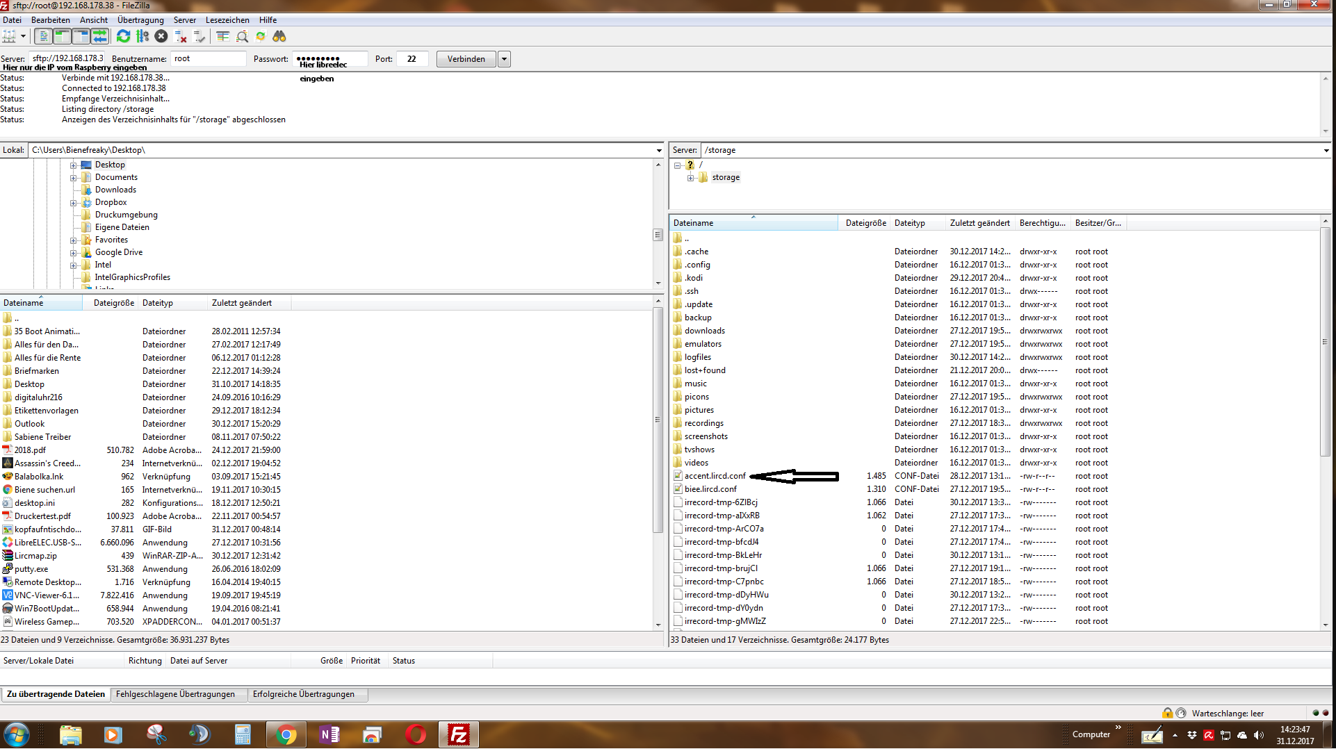

  • Ich klinke mich mal hier ein,
    ich habe auch das Problem das ich die lircd.conf Datei nicht finden kann.Ich habe auch keinen Ordner Namens Storage.
    Komischerweise funktioniert das einrichten der selben Fernbedienung unter Openelec wie geschmiert.
    Ich bin auch nach der Anleitung wie im ersten Beitrag beschrieben vorgegangen->hat auch funktioniert.Siehe Bild.
    Was habe ich gemacht:
    Lirc ist aktiviert in Kodi
    HDMI CEC Adapter abgeschaltet
    Habe auch mal den von jumajada vorgeschlagenen Befehl lircd --device=/dev/lirc0 /storage/.config/lircd.conf
    versucht aber nix funktioniert .
    Achso!Ich versuche die Fernbedienung von meinem alten HTPC anzulernen "Accent" heißt die.Wie schon gesagt unter Openelec funktioniert das anlernen auf Anhieb.
    ICH HOFFE AUF HILFE.

  • Riker:
    Gebe, um dahin zu kommen, "cd /storage/.config/" (ohne ") ein, dann solltest du dahin gelangen.
    Oder greife über das Netzwerk darauf zu (im WindowsExplorer oben in die Addresszeile "\\LIBREELEC-IP", Enter und dann in den Ordner "Configfiles" gehen und da die Datei namens "technisat.lircd.conf" in "lircd.conf" umbenennen (alles ohne ").
    Dann sollte lirc die .conf-Datei finden.
    lg
    PS.: Achja, nach dem umbennen dann mit WordPad die datei öffnen und die 2 Spalte bei den Frequenzen entfernen (wie im obrigen Beitrag von mir bereits beschrieben).
  • Danke für die Rückmeldung.
    Erstmal kurz @CyberNinja die Datei liegt auch nach deiner Methode nicht in dem Ordner.
    @CvH soll ich dtoverlay=gpio-ir einfach nach dem login in der Konsole eingeben ?
    Ich hab ja noch eine andere Idee.Da ich ja schon die funktionierende "lircd.conf" von Openelec habe könnte ich nicht einfach diese nehmen?

  • Die von OpenElec kannst du auch in der Theorie nehmen. Da jetzt die datei lircd.conf vorhanden ist sollte es funktionieren, sofern du dich an die Anleitung von Lirc Anleitung gehalten hasst. Die .xml datei nicht vergessen.
    Warum du über den WindowsExplorer nicht zugreifen konntest, kann vllt daran liegen, das du Samba bei LibreElec nicht aktiv hast.
    dtoverlay=gpio-ir nicht in die Console eingeben sondern wenn man zuerst mount -o remount,rw /flash und dann nano /flash/config.txt eingibt
    und am ende der Zeile statt dtoverlay=lirc-rpi das hier dtoverlay=gpio-ir einsetzt. Dann mit STRG+O zum abspeichern der Datei und STRG-X zum beenden des Programms.
    Jedoch hat dies bei mir mit OpenElec nicht funktioniert.
