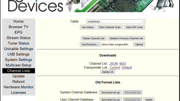

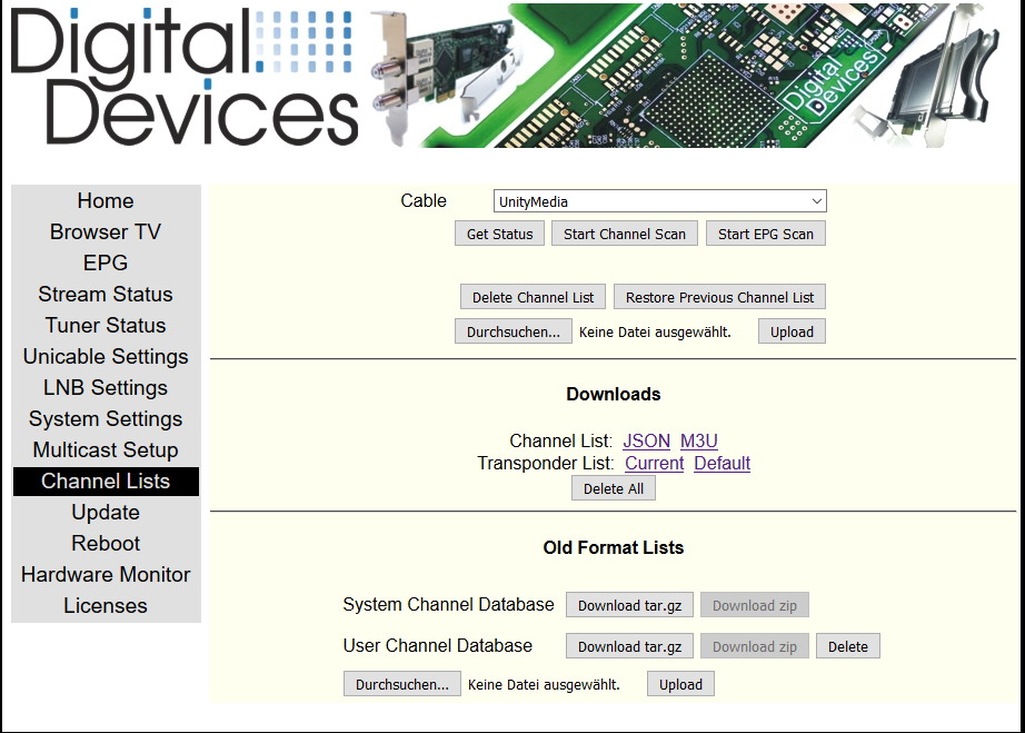

  • Ja, Fehler tritt sowohl mit OctopusNet 1.0.79 als auch mit OctopusNet 1.0.80 BETA auf.
    Abgesehen davon bekomme ich es nicht hin die EPG Daten mit der Octopus zu empfangen.
    Leider zeigt mir die Octopus nur Transponderlisten für Kabel unter Channellists an.
    Meine aktuelle Channellist habe ich selbst erzeugt und als JSON auf die Box geladen.
    Hängt es vielleicht damit zusammen?
  • Wie gesagt, einen normalen Scan kann ich für DVB-T/T2 nicht durchführen.
    Mir werden nur Transponderlisten für DVB-C angezeigt und Kabelfernsehen zum Ausprobieren habe ich leider nicht.
    Es scheint so, als ob die Software der Octopus eigentlich nicht für DVB-T/T2 geeignet ist.
    Ich kann lediglich selbst erstellte Kanallisten mit dem Tool Octopus Cast erstellen und auf die Box laden.
    Dabei wird dann aber keine JSON Kanalliste erzeugt, die das PVR.Octonet Addon abruft.
    Also muss ich diese manuell im Text-Editor erzeugen und auf die Box laden.
    Mir macht ein bisschen "Gefrickel" ja Spaß, aber wenn man dann i´gar nicht weiter kommt...
    Die Box ist bisher leider für DVB-T/T2 nicht ihr Geld wert! :(
