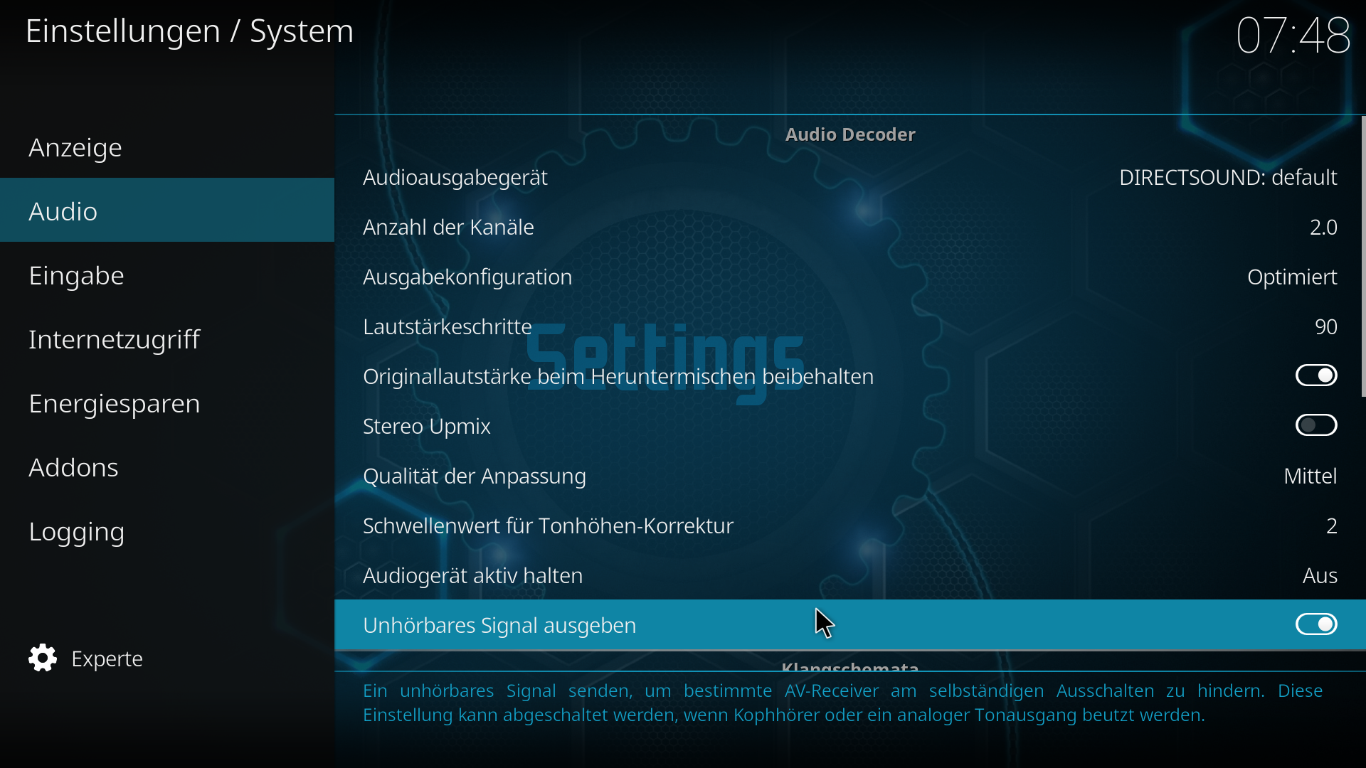

Ich könnte mir vorstellen das das eine Stilleerkennung des Fernsehers ist die ab einen bestimmten Pegel einfach "dichtmacht".
Aktivier mal bitte diesen Punkt in den Einstellungen: -
