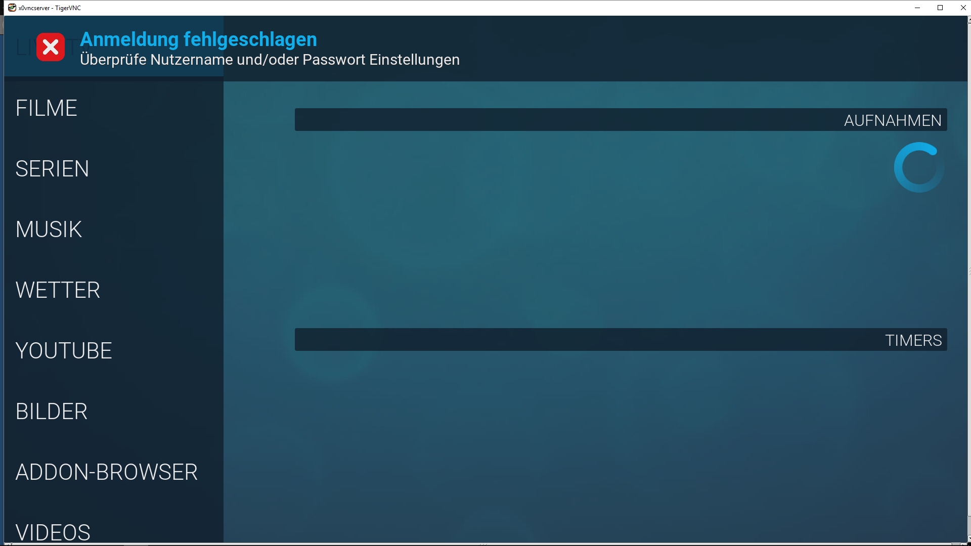

  • Hier mal noch einen Screen, ob der was bringt.

  • Code
    msgctxt "#30033"
    msgid "Login failed"
    msgstr "Anmeldung fehlgeschlagen"
    msgctxt "#30034"
    msgid "Check Username and/or Password Settings"
    msgstr "Überprüfe Nutzername und/oder Passwort Einstellungen"
    Das kommt vom Fritzbox Callmonitor. Das Addon kann sich nicht an der Fritzbox anmelden.
    (Ich kenne doch meine Icons :D ).
  • @BJ1 Hm dann liegt hier der Schuh begraben. Gott sei Dank nichts mit den Pfaden oder Emby. Das lief gestern schon nicht, noch einmal werde ich das nicht überleben, wenn die Frau vom schaffen kommt und Kodi geht nix :D

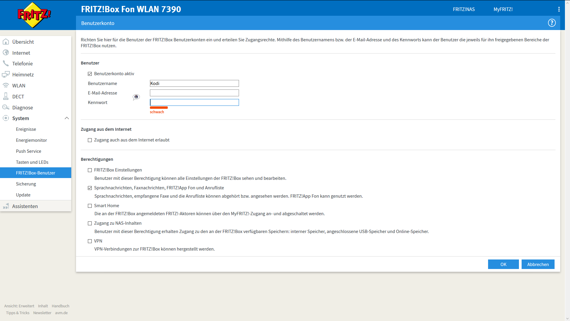

  • ich habe jetzt einfach noch mal einen neuen Benutzer in de Fritz erstellt mit folgenden Einstellungen, das müsste deinem Addon doch reichen.
    Hab das mal mit den neuen Daten im Addon eingegeben, Neustart gemacht, bis jetzt kam kein Fehler, außer der wäre gekommen, als ich hier gerade geschrieben hatte.
