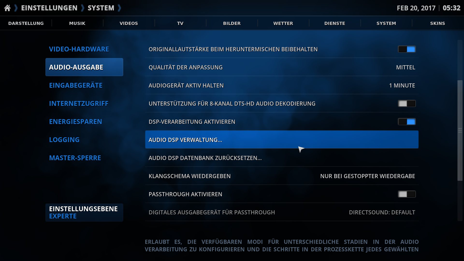

  • Vielen Dank schon einmal für die vielen Antworten - ich kümmere mich mal um Fotos. So richtig Screenshots kann ich vermutlich nicht machen auf dem FireTV :wacko:
    Update: Fotos
    Kodi
    Systemeinstellungen - Audioausgabe in Kodi
    Externer Inhalt img0.suckmypic.net
    Audio- und Untertiteleinstellungen bei Wiedergabe
