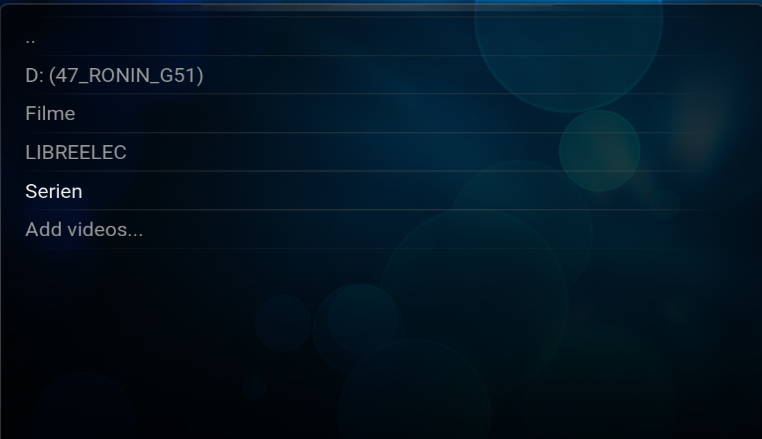

  • Aktualisieren bringt nix.
    Hab die Quellen jetzt auch noch mal über den Laptop (als Localhost) eingelesen und nicht über einen der Raspis.
    Der Witz dabei ist, ich kann die Serien aktualisieren, aber nicht die Filme ?(
    Liegt das evtl. an der Jahreszahl in Klammer im Verzeichnisnamen??
    Im NAS haben auch beide die gleichen Rechte etc. Ich versteh's nicht... :/
