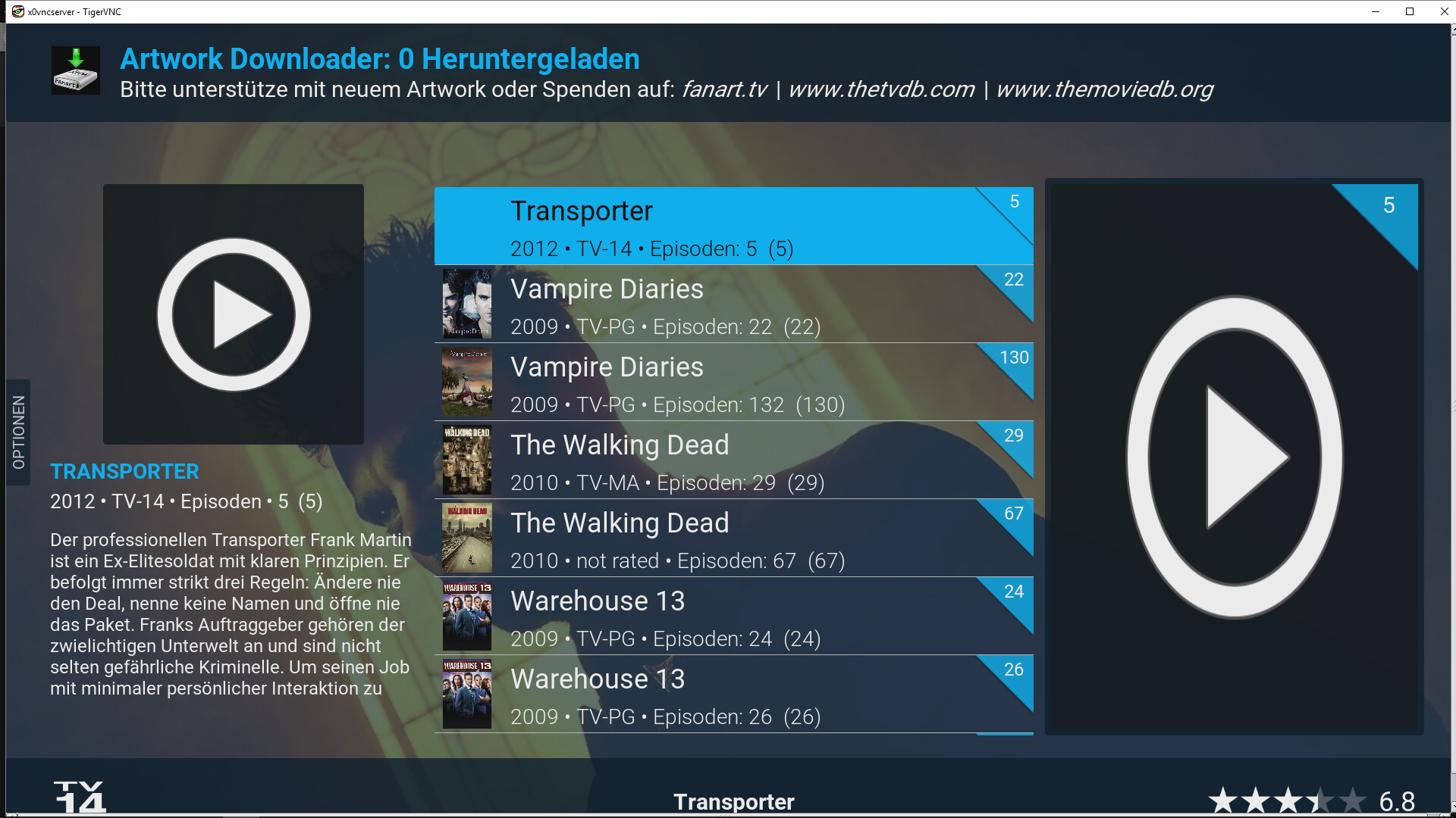

    Es wird immer schlimmer. Jetzt sind einige serien doppelt, genau die die z.b. auch geteilt sind in den Pfaden. Folge ist teilweise nur eine drin. Bei der nächsten sieht es auf den ersten blick nicht schlecht aus. Will ich die folge abspielen kommt eine ganz andere folge von einer völlig anderen Serie. Hiiiilfe 8| 8o :S ;(
    Spiele ich die folge uber das webinterface ab passt es. Filme sind auch bloß 34 von 303 in der db. Aber oben kommt ständig sie info das er was macht ändert sich aber nichts.
    Bei Serien sind alle da aber nur mit einer Folge jeweils. Manche doppelt mit mehreren Folgen. Omg was hab ich da nur angestellt.

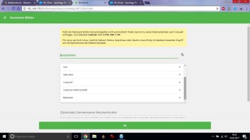

  • Also ich habe im ersten Screen nun meine Daten eingegeben. Wie merke ich den wenn diese falsch waren ?

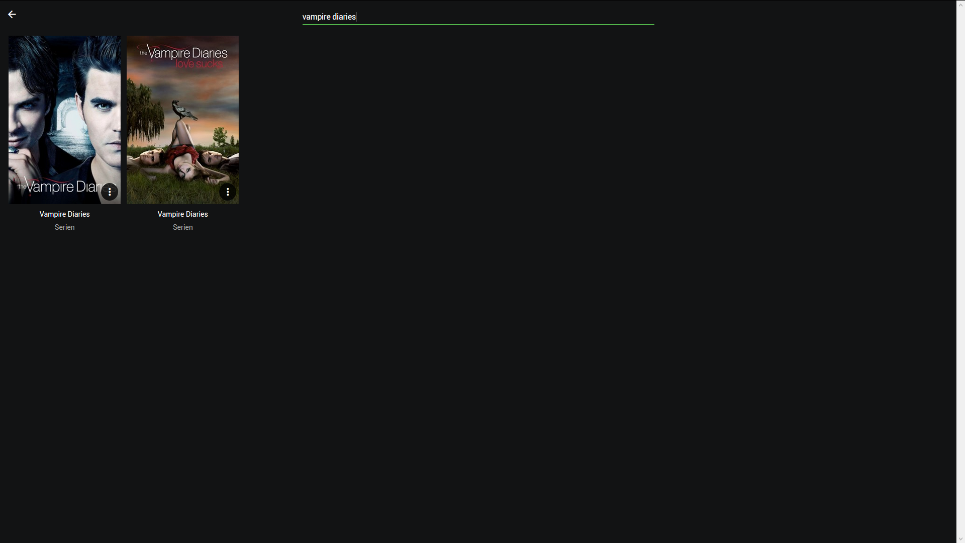

    So DB bereinigt, Kodi neu gestartet und Emby Addon legte direkt wieder los, es sieht auch gut gefüllt aus. Aber hier ist wieder das Problem mit den doppelten Serien, genau die die ich verteilt auf den Quellen habe...
    Im Emby Server sind die auch doppelt und dann natürlich auch in Kodi.

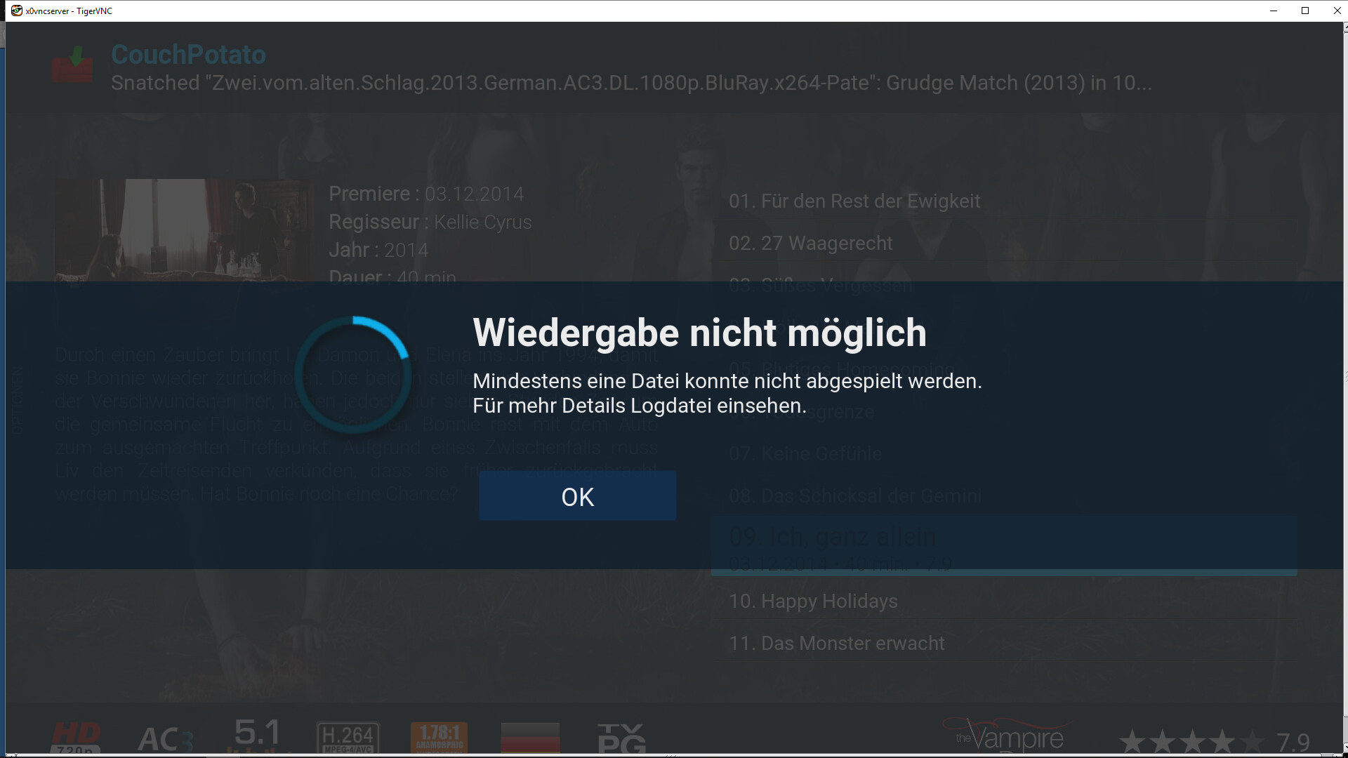

    Und auch beim Abspielen scheint es Probleme zu geben, Fehlermeldung wie auf dem Screen.

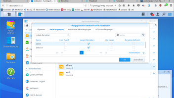

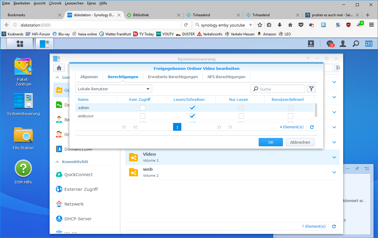

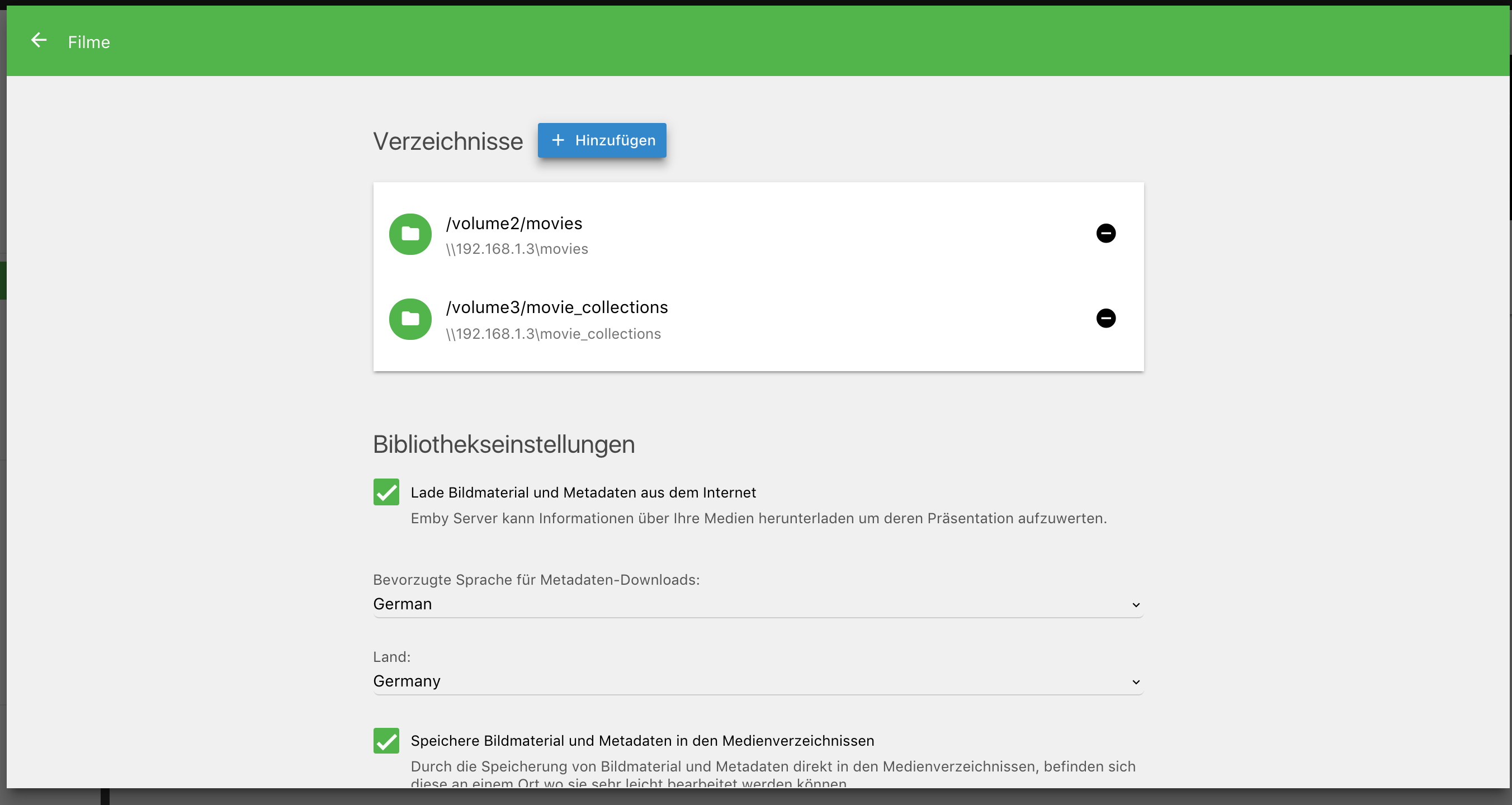

  • So hab ich das eingetragen. Wenn ich die Pfade so im Explorer eingebe, kann ich drauf zugreifen. Nun sollte es auch funktionieren. Da war ein Chaos mit Passwort und Nutzername. Hab das alles am Server noch mal neu gemacht und ich glaube jetzt hat er es. Ein Testfile abgespielt, das ging.
    Unter dem Link den Don geschickt hatte, steht es so drin wie ich es vor Emby hatte.
    SMB://192.168.1.19/Music/
    So hatte ich alle Pfade unter Videoquellen hinzufügen eingetragen, eben mit smb://... nun steht es so wie im Screen zu sehen \\192.168.178.40\Filme als Beispiel.
    Ich nutze auch UNC-Pfade (so wie du das jetzt hast) und es läuft wie eine Eins! ;) Das mit smb:// nimmt man, wenn es der direkte Pfad wird, man also keinerlei lokale Pfadangaben einsetzt!

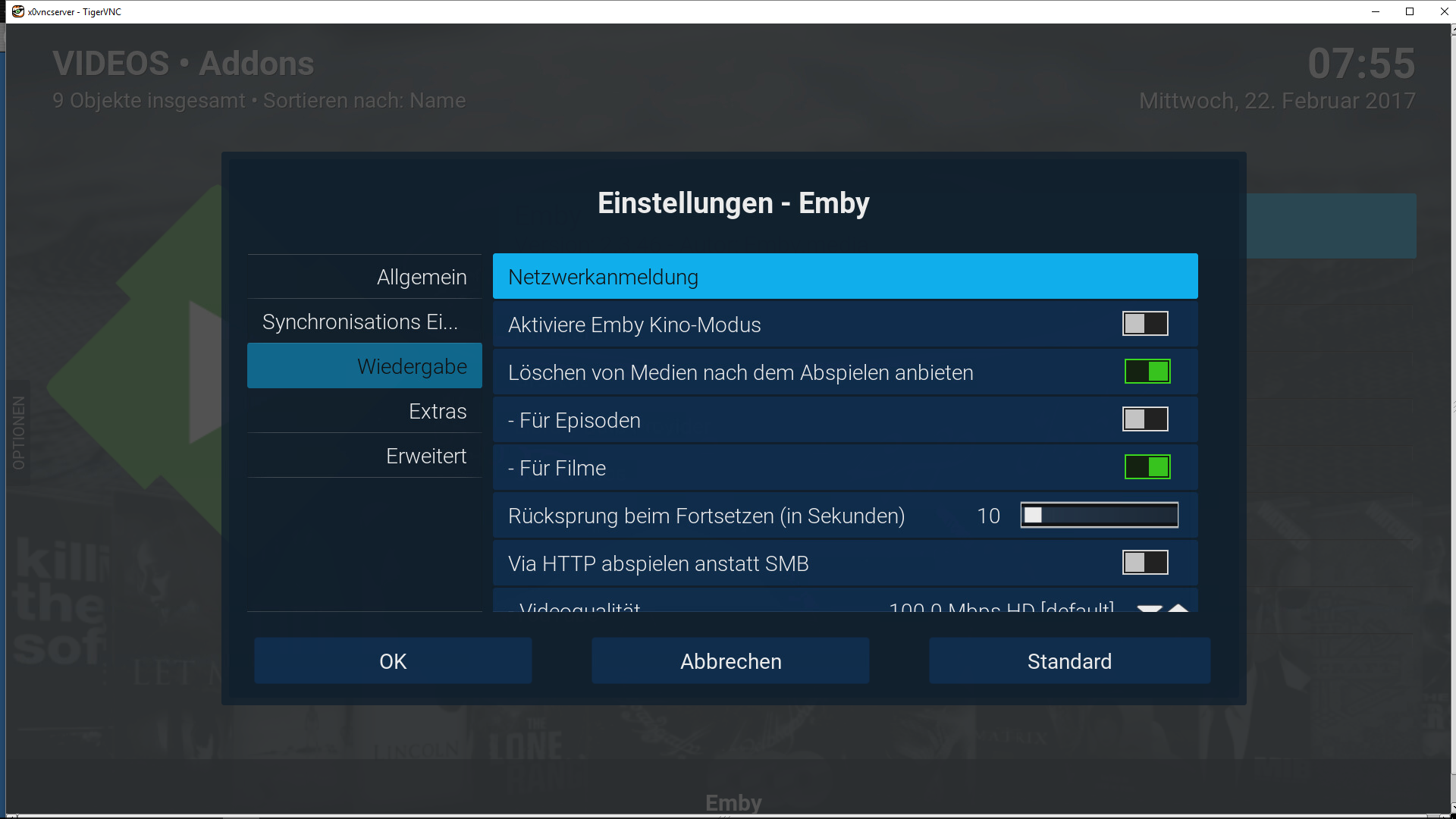

  • Wenn du zwischen "Addon" und "Native" wechselst, musst du auch stets ein DB Reset im Kodi-Addon machen.
    Falls bisher nicht geschehen, dann schalte im Kodi-Addon die Option ab, HTTP statt SMB zu nutzen. Dann sollten die Gedenksekunden weniger werden oder sogar verschwinden (ich habe die nie!).
  • Die Option hab ich direkt deaktiviert. Hm was würdest du empfehlen, Standard oder nativ ? Oder bei was genau unterscheiden die sich.
    "Addon" verwendet eine eigene Adressen-Logik zum Auffinden und Abspielen, "Native" nimmt die normalen Adressen.
    Mit "Native" hat man den Vorteil, dass Kodi-Addons wie TV Tunes auch weiterhin funktionieren. Nachteile: Der Emby Cinema Mode funktioniert nicht mehr, ebenso die FSK-Restriktionen in deinen Konten (es kann dann also jedes Konto alles in den freigegebenen Ordnern sehen!).
    Wenn du den Cinema Mode nicht brauchst und nur Erwachsene damit in Nutzung stehen, dann nimm "Native". Hast du aber Kinder, dann lieber "Addon".
    Bei der Performance gibt es keine Unterschiede!

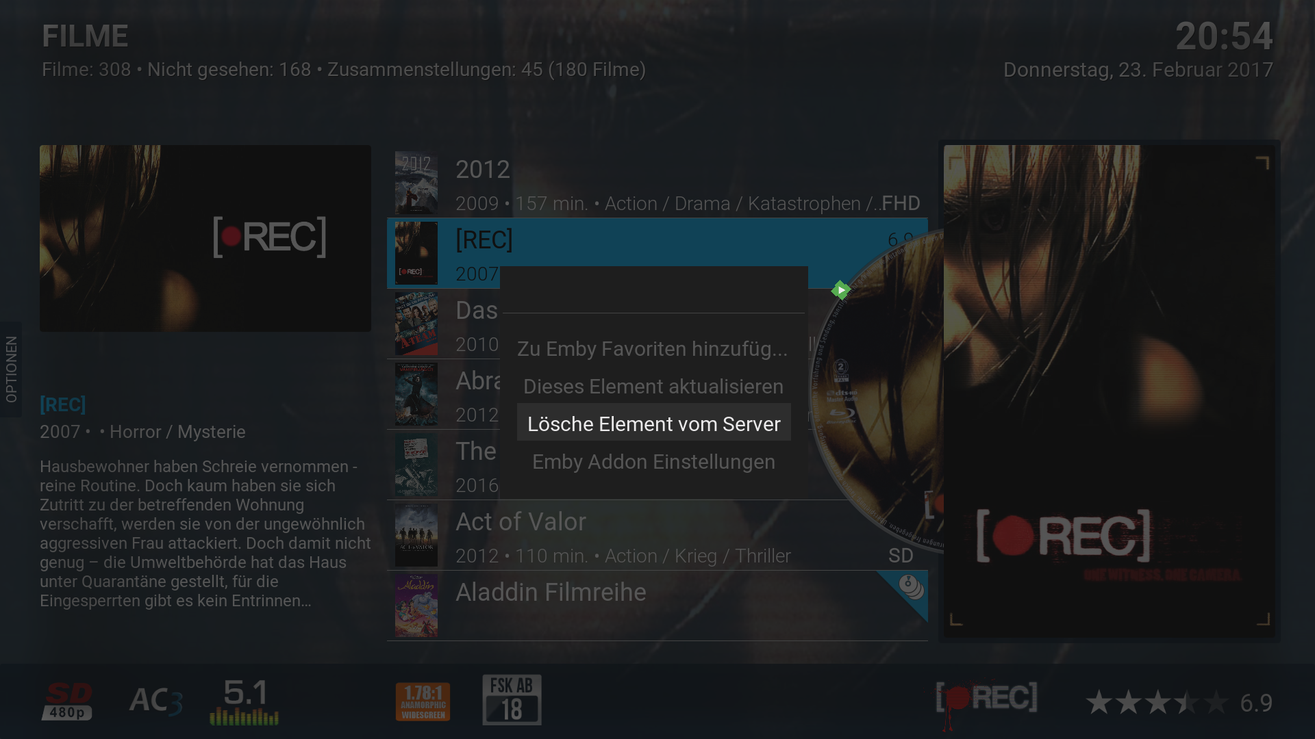

  • Jab gerade probiert, im webinterface konnte ich ihn löschen.
    Hab mich in kodi mit dem gleichen account angemeldet den ich in emby erstellt habe, das ist der einzigste den ich habe.
    Edit : Hm ich bin mir nicht sicher aber das läuft doch nocht rund. In einem anderen Thread hattest du gesagt das Kodi instant Bescheid weiß wenn es was neues gibt ? Leider bei mir nicht, hatte vorher Testhalber paar neue Episoden von verschiedenen Serien in die Ordner gepackt. Ich meine im webinterface sie gesehen zu haben, in kodi nicht. Auch nach erneutem betreten der Serien Bibliothek. Sollte das nicht ohne manuelles syncen Funktionieren und die neuen Folgen in der Kodi DB sein ?
