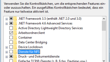

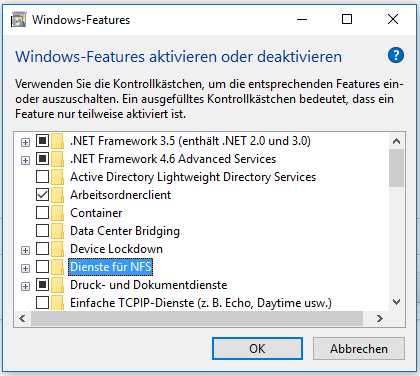

    Ahso VIA SMB Natürlich. Windows kann doch kein NFS oder?

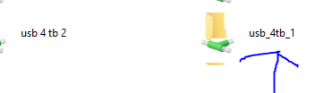

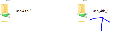

    Die Freigaben sehe ich, sogar in LibreELEC. An der smb.conf habe ich nichts gemacht, da ich nicht wüßte, was ich da machen soll.

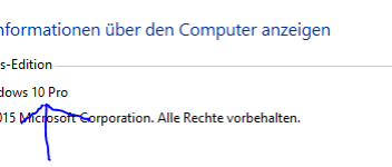

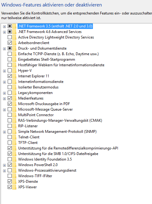

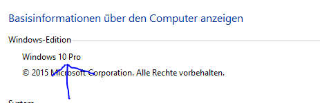

  • dann hast du ein anderes windows :) Ich habe die Professional damals für 30€ bekommen. Durch das Angebot von Ms.
  • ok, also wenn es mein System wäre, würde ich versuchen auf die Freigaben zuzugreifen und wenn das scheitert, dann würde ich ins Logfile schauen.
