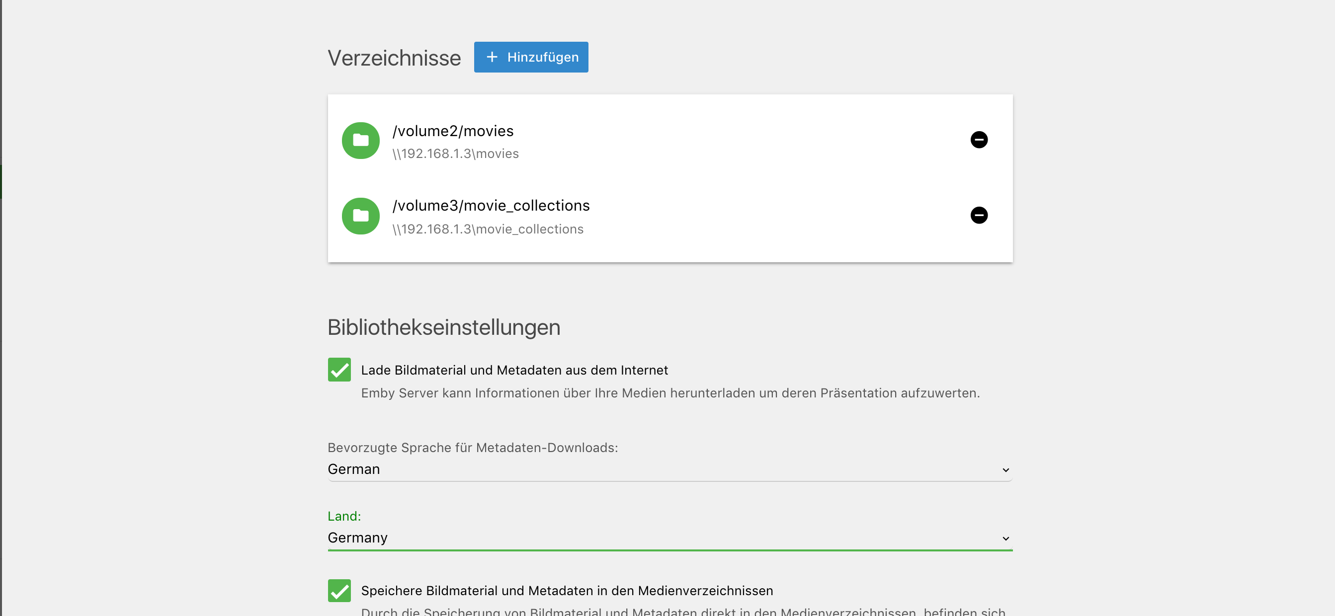

  • Hey Leute,
    ich bin neu bei Emby und total begeistert
    Externer Inhalt emby.media
    Ich bin gerade dabei meine Ordner in einen Bibliothek einzulesen.
    Nun habe ich eine Frage. Angenommen ich habe vier verschiedene Movie Ordner. Füge ich die am besten einer Bibliothek hinzu oder erstelle ich für jeden Ordner eine eigene? Die selbe Frage betrifft auch die Serien.
    Hintergrund ist der: wenn ich in einem Ordner etwas hinzufüge möchte ich ja nicht zwangsläufig alle anderen Ordner mit anfassen.

  • @morsch9: Ob du die einzelnen Film-Abteilungen nun als eine Bibliothek haben willst oder jede für sich, das ist dir überlassen. Letzteres erlaubt dir mit dem richtigen Skin aber, dass du jede Bibliothek einzeln im Home haben kannst.

  • Ja, mit dem "vermischte Serieninhalte" werden unterschiedliche Quellen einer Library nach außen zu einer und passende Inhalte zusammengefügt.
    Sofern du keine Trennung nach Library in Kodi machst, wird alles in der Serienbibliothek bzw. Filmbibliothek zusammengeworfen.

  • @Kodi_Newcomer: Du kannst auch je Serienordner eine eigene Bibliothek im Emby Server haben, in Kodi wird das alles trotzdem zusammengefügt!
