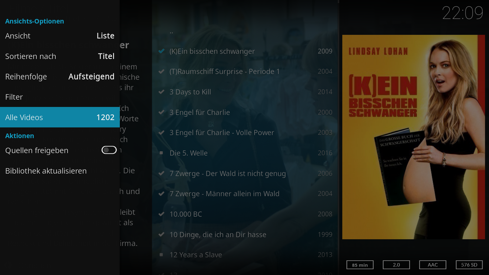

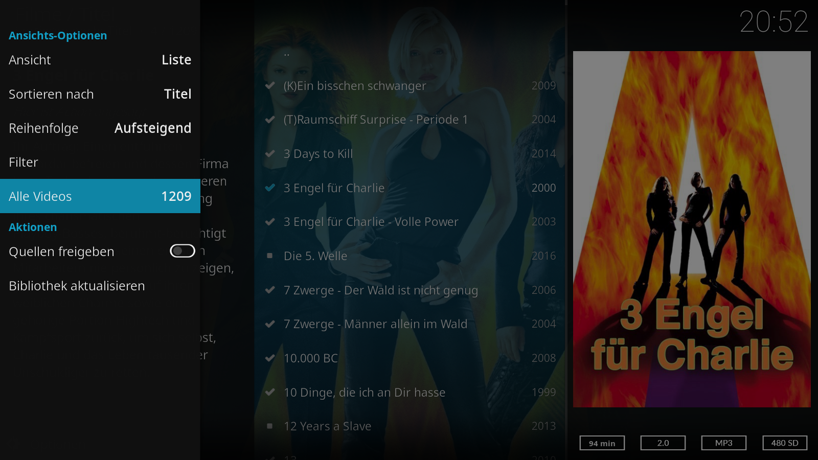

    In Kodi werden mir 1202 Videos angezeigt. Das ist die Summe aus den 4 Filmbibliotheken und der mit Shows (Eine Sendung von Mario Barth). Diese Anzahl deckt sich mit meiner Zählung.

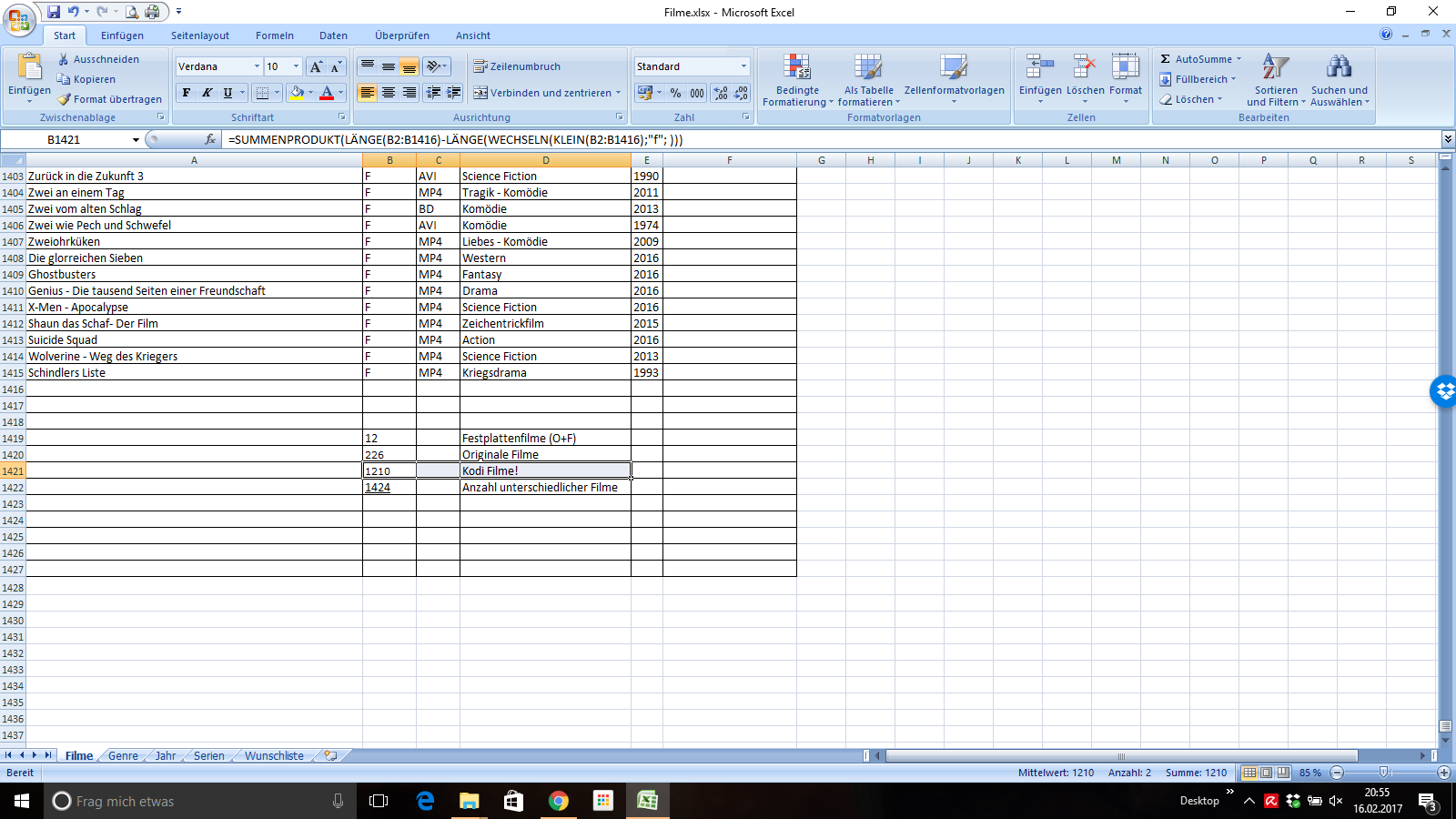

    Ich habe eine händisch angelegte Excel-Tabelle über meine Serien und Filme. Und ja, ich weiss, dass man die db auch in Excel exportieren kann....aber da gefiel mir nicht, dass man die Tabelle händdisch anpassen musste, war zu überladen, manche sachen fehlten, beschneiden wollte ich nicht....Nochmal würde ich meine Liste so nicht emhr anlegen, aber die ist nunmal ab ca. 140 Filmen mitgewachsen...aber das ist ja nicht das Thema.

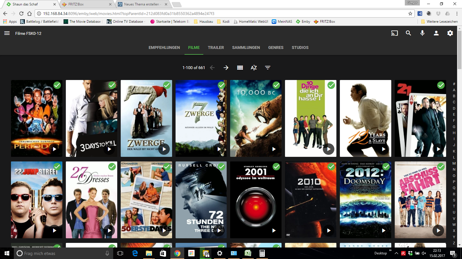

    Solange es in Kodi richtig angezeigt wird ist ja alles gut, wundern tut mich das aber trotzdem. An Boxsets oder so sollte es doch vermutlich auch nicht liegen, oder? Wenn man sich hier die Bibliothek FSK0-12 anschaut, sieht man ja gleich, dass "7 Zwerge" nebeneinander angezeigt werden...also sollten diese auch einzeln gezählt werden!?! Und die Differenz ist ja 25! Denke dass cih mehr als 25 Mehrteiler haben sollte....

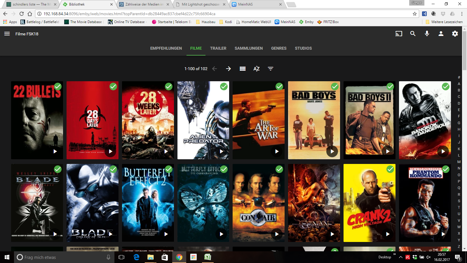

    Habe die genauen Zahlen jetzt nicht griffbereit, kann das gerne heute Abend nachholen. Aber es sieht ungefähr so aus:
    Bibliothek:
    Download = 0
    FSK0-12 = 661

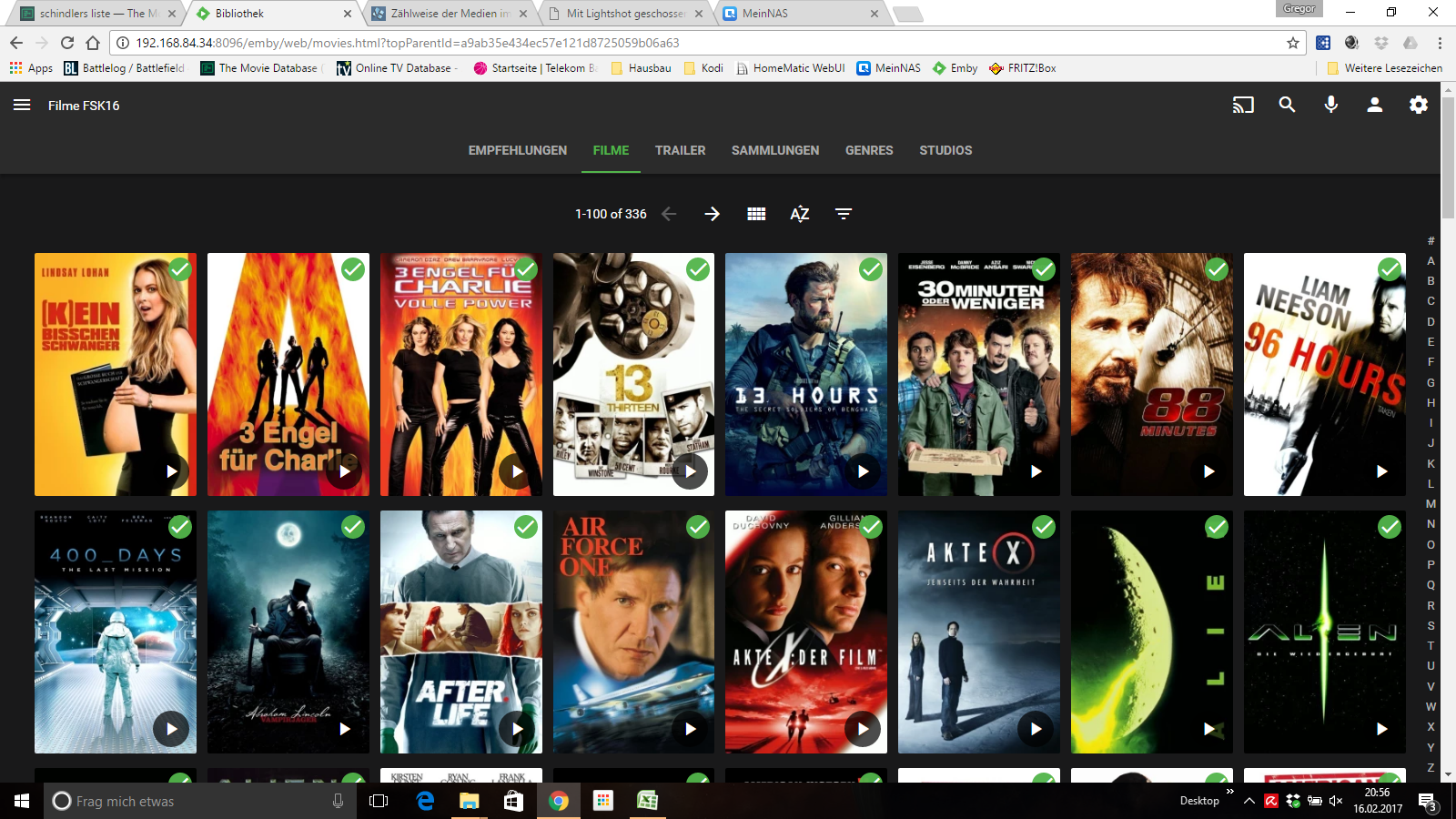

    FSK16 = 333
    FSK18 = 101

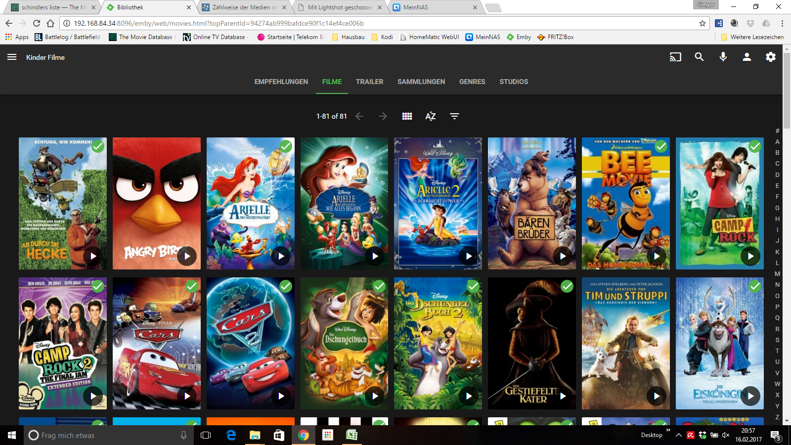

    Kinderfilme = 80

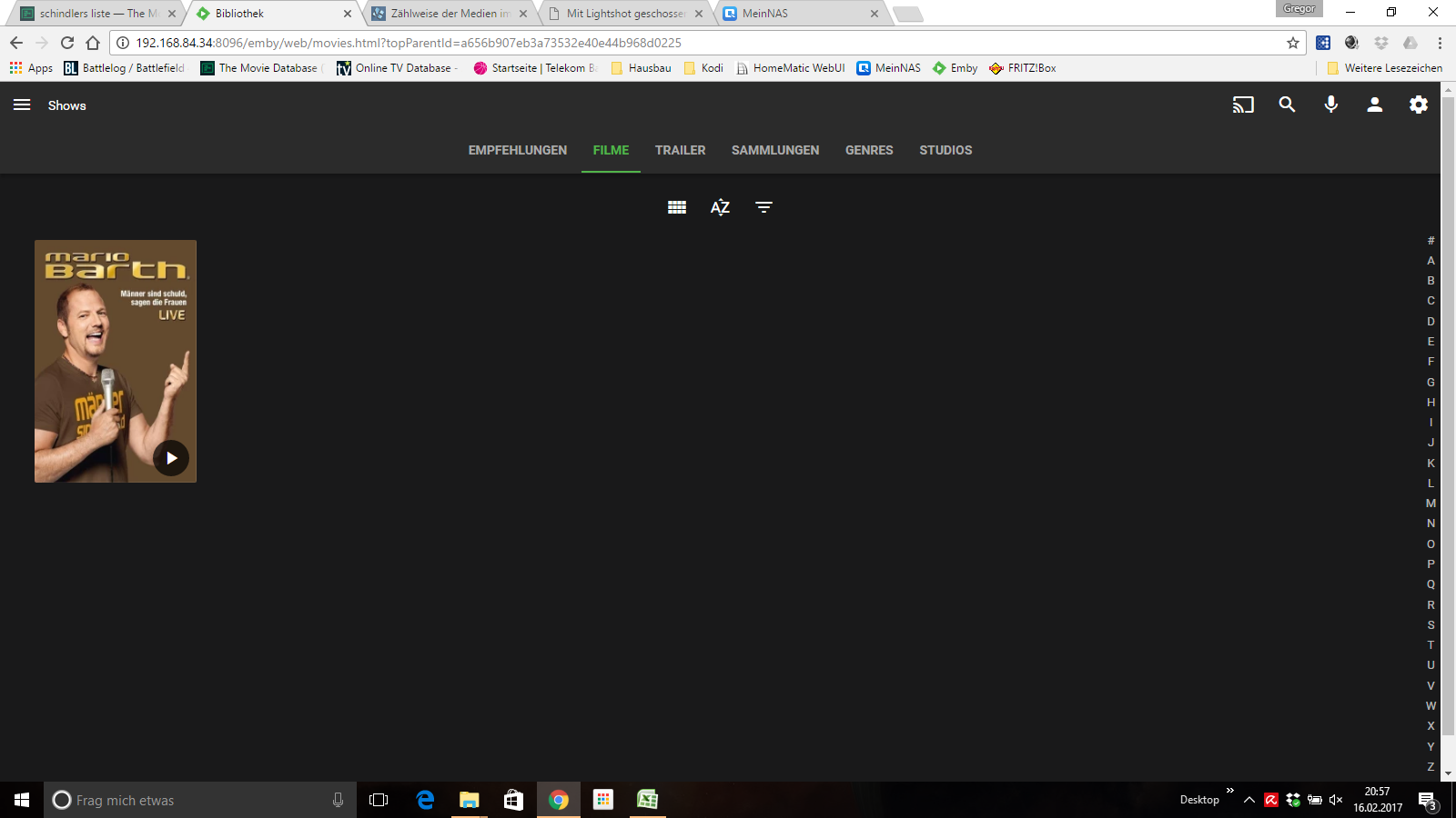

    Shows = 1

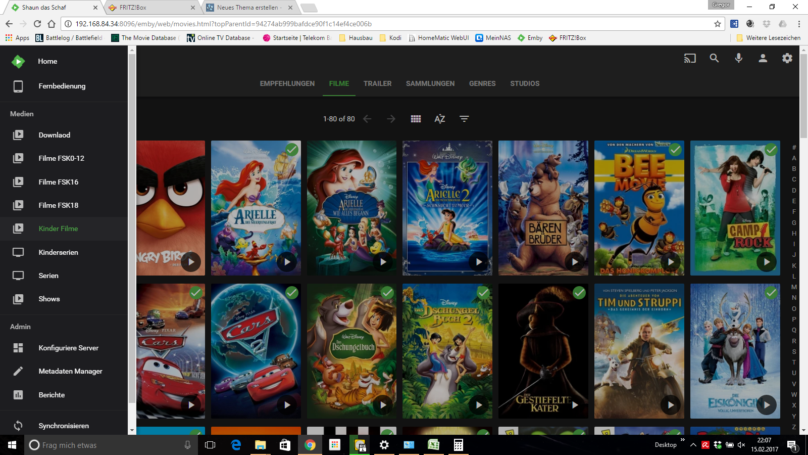

    Meine das müsste so stimmen. Also wenn ich jetzt zum Beispiel bei der Übersicht FSK0-12 bin, steht da wenn ich auf "Filme" KLicke in der Ansicht:
    1-100 of 661
    In dem Screenshot oben sieht man ja, da steht 1-80 of 80
    Also hab ich von jeder Bibliothek einfach nur die Gesamtanzahl addiert und komme da dann auf 1176, anstatt 1202. In Kodi wird es mir aber richtig angezeigt. Also eigentlich ok. Dennoch verwunderlich, dass es mit in der Serveranschicht nciht richtig dargetellt wird. Habe jetzt nicht wirklich Lust zu schauen welche denn fehlen....könnte sonst länger dauern....

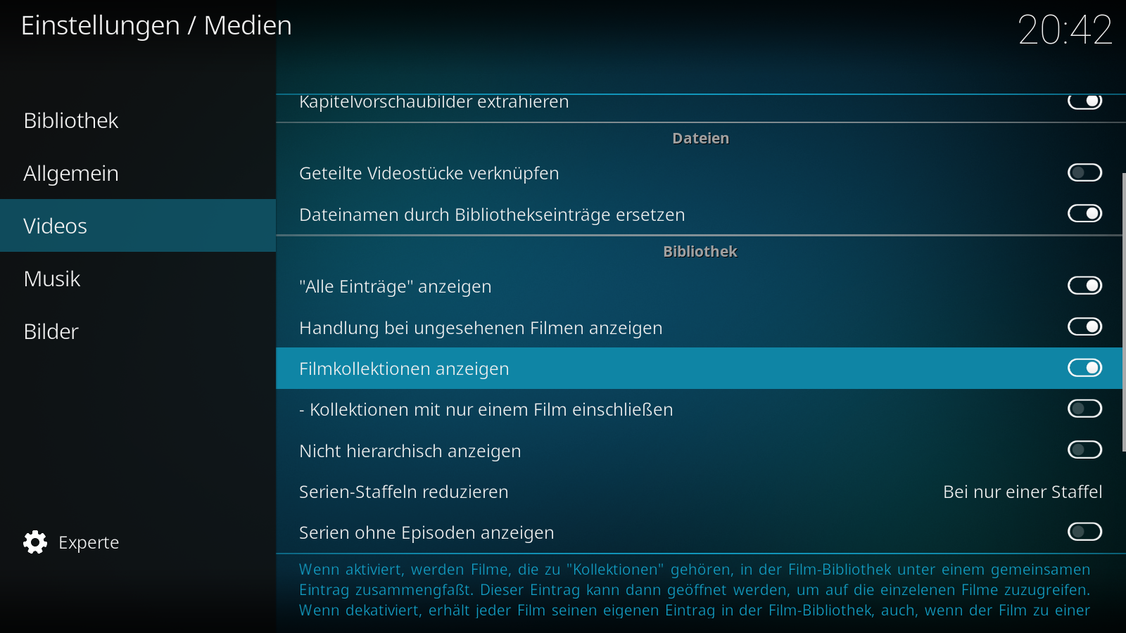

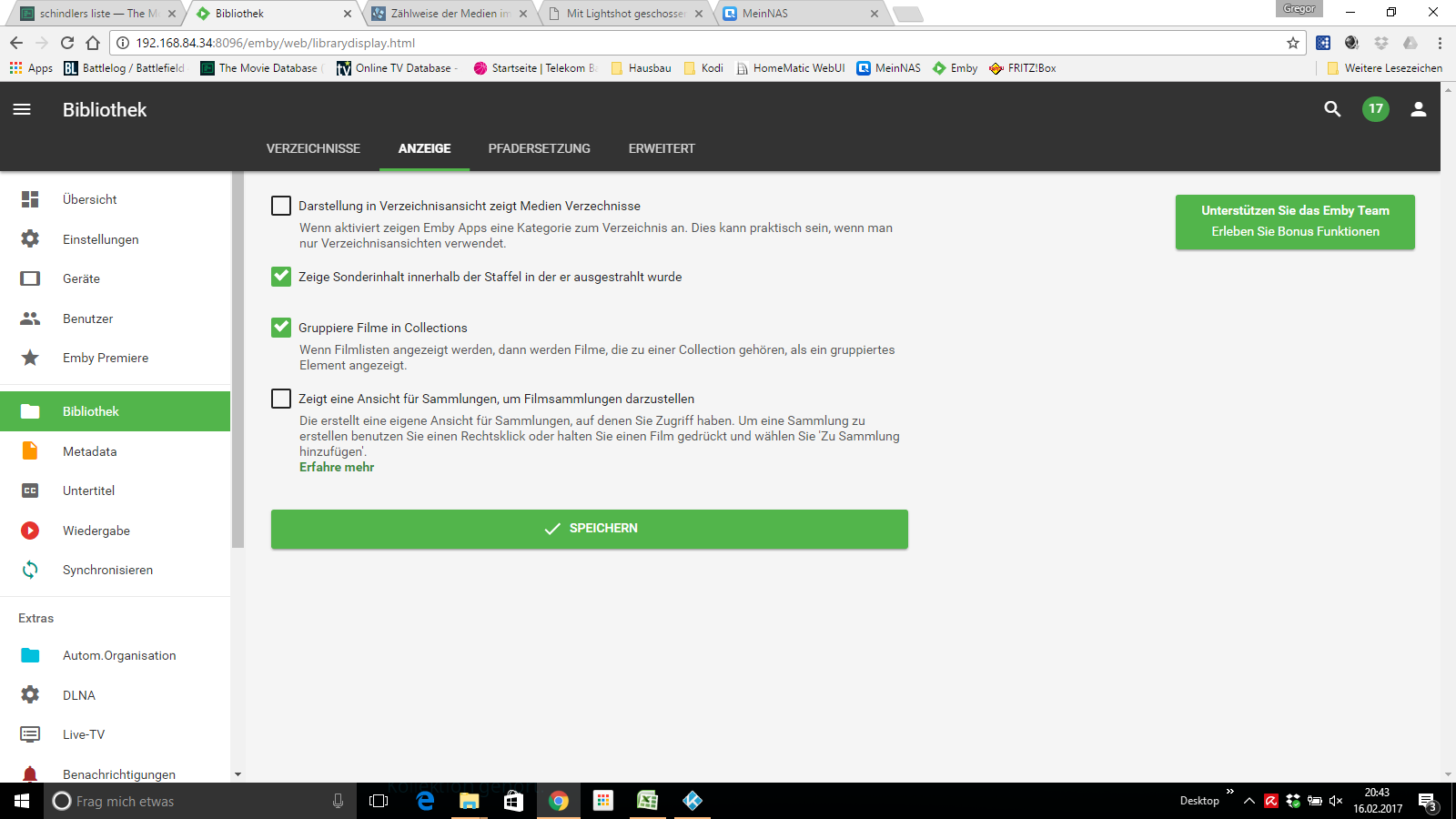

  • Das gleiche Ergebnis...wobei ich glaube, dass Kodi die Zusammenfassung er Collections nicht umsetzt:
    In Emby war es bereits eingestellt...
    So siehts nun in Kodi aus, doch....
    ...auch nach mehrerem neustarten von Kodi, werden die Kollektions nicht zusammengefasst und die Anzahl bleibt. Ist ja auch richtig so....
    Dass, da nun 1210 steht, leigt daran, dass ich grad noch nen Film eingetragen habe, den Emby noch nicht erfasst hat.

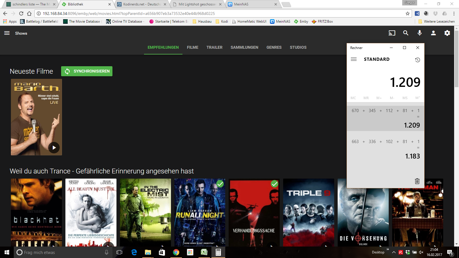

    Und so siehts in Emby aus:
    Macht also:
    663 + 336 + 102 + 81 + 1
    1.183
    Seit dem Post gestern sind 7 weiter hinzugekommen, die hat er anscheinend erkannt, den einen der in der Excel-Tabelle aufegzählt wurde, der ist in Emby und in Kodi noch nicht drin. Also passt da was net.
    Jetzt probiere ich noch in beiden das zusammenfassen zu deaktivieren, mal schauen was dann für Zahlen rauskommen....
  • Jetzt passts. Es lag an Emby, dass er die Filme in den Kollektions nicht zählt. Deaktiviert man das in Kodi, dann stimmt die Gesamtsumme:
    Jetzt bleibt noch die Frage, warum klappt das zusammenfassen in Kodi nicht, und wenn es doch klappen sollte, wie zählt Kodi dann? Geht Er/Sie/Es in die Tiefe und zählt die Filme in den Kollektions, oder werden nur die zusammenfassungen gezählt, so dass dann wieder die Zahl wie im Emby-Server dargestellt wird?
    Hat jemand die Kollektions unter Krypton aktiviert und wird die umgesetzt? Oder ist das in Verbindung mit dem Emby-Addon ne Sache des Addons?
  • Die Kolletkions zusammenfassung war doch immer in Emby bei mir an...habe die ja jetzt nur kurz ausgeschaltet für den Test, wegen der Zählweise.
    Aber in Kodi hab ich ja die Option aktiviert...er macht ja bei nem Neustart den sync,...oder reicht der nicht? Muss man da noch was manuel anstoßen? Ich dachte die Option aktivieren und Kodi macht die Zusammenfassung selbst?
  • Passt! Das wars. Genau, also erstmal nochmal den manuellen sync anstoßen. Das zusammenfassen der Kollektions wird nicht beim startup-sync erledigt. Gut zu wissen.
