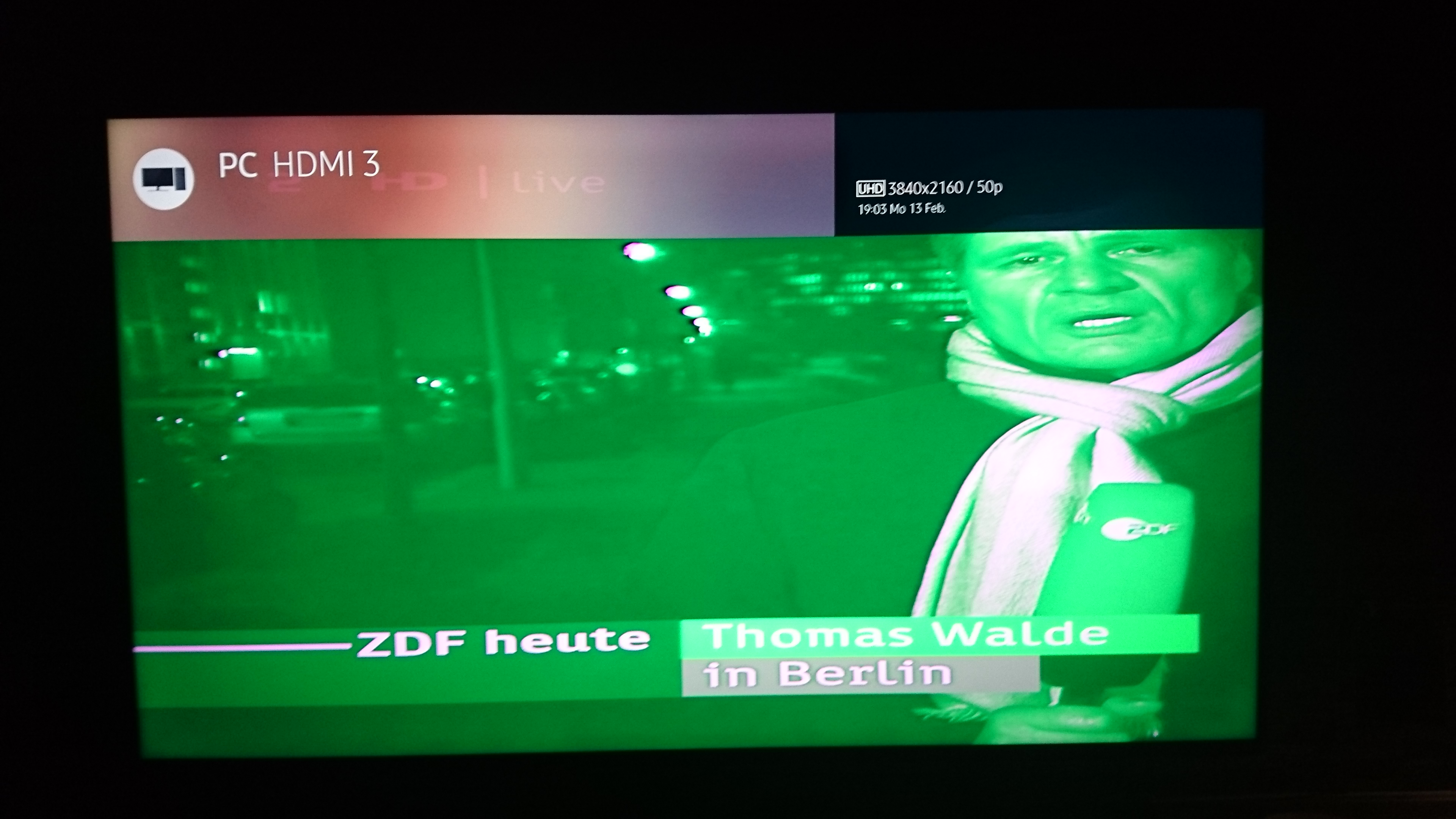

    ich habe da ein kleines Problem (Lösung bereits vorhanden) und vielleicht könnt ihr mir sagen, an was das liegt.
    Habe einen Samsung KU6079 UHD TV an meinem Windows 10 PC über HDMI angeschlossen, soweit sogut.
    Wenn ich jetzt Filme anschaue, DVDs, MKVs usw. läuft mein Bild auf dem TV perfekt (alles unter Kodi 17). Wenn ich jedoch Live TV oder Aufnahmen aus dem TV anschauen möchte, wird das Bild Grün und ist nach rechts verlängert.
    Hier mal 2 Bilder. Eines mit dem Fehler und eines wenn die Anzeige Normal ist.
    Habe mit absicht oben in den Bildern die Anzeige vom Samsung TV mit eingeblendet, da er bei TV oder Aufnahmen auf 50p geht und beim Rest auf 24p. Diese beiden (50p und 24p) kommen aber nur, wenn ich in Kodi die "Bildwiederholfrequenz anpassen" eingestellt habe, ansonsten wird alles mit 30p wiedergegeben und dann passiert auch nicht der Fehler.
    Die Lösung wäre jetzt, einfach "Bildwiederholfrequenz anpassen" abzuschalten, jedoch werden dann im TV selbst, einige Einstellungen deaktiviert, unter anderem der Film Modus oder die HDR Einstellungen.
    Für mich schaut das Bild dann einfach nicht mehr so Super aus, wenn ich das deaktiviere.

    In den Nvidia Einstellungen schaltet er beim linken Bild immer auf 50 Hz um und beim rechten Bild auf 23 Hz
    Zu erwähnen ist auch, das er das ganze nur im Volbildmodus falsch macht. Und noch etwas wichtiges, wenn ich auf die Lautstärkentasten von meiner Tastatur gehe und von Windows (nicht von Kodi) die Lautstärken Anzeige kurz eingeblendet wird, Ist das Bild auf einmal ganz normal. Ist die Anzeige weg, ist das Bild auch wieder Grün.

  • Naja, ich kann da ein Schema erkennen.
    Die "dritten" sind halt Mpeg4/H.264
    Bei den "Hauptprogrammen" ists Mpeg2 (bei SD)
    Davon ab:
    Und ich tippe jetzt ... auf ein HDMI 1.4 Kabel anstatt eines HDMI 2.0 Kabels.
    Das ist manämlich nur bis 4k/30Hz spezifiziert.
  • So, die Lösung ist gefunden. Es war tatsächlich das HDMI Kabel. Habe jetzt ein 2.0a Kabel im Einsatz und siehe da, alles funktioniert Tip top.
    Habe das 2.0a genommen, da dieses auch HDR unterstützt, was mein TV ja auch kann und es mich gewundert hat, das im TV das HDR Color Management immer ausgegraut war.
