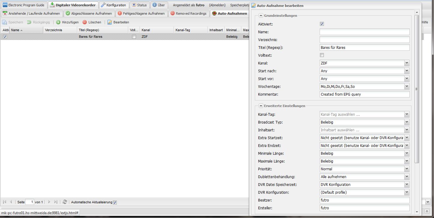

    Jo, stimmt. Beim Anlegen eines neues Autorecs findet man dann in den Advanced Settings folgendes:
    Diese Tags sind übrigens besser gelöst, als bei VDR. Dort kann man einen Kanal nur einer einzigen Gruppe zuordnen. Hier kann man den Kanälen anscheinend beliebig viele Tags zuordnen. Super!

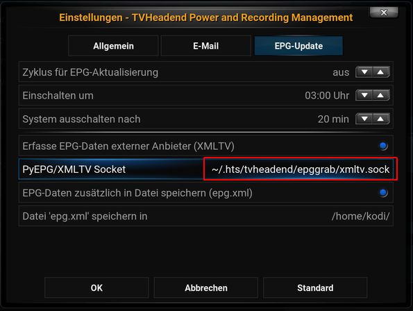

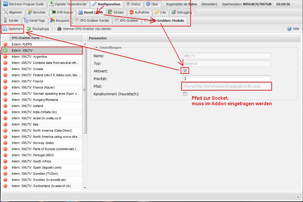

    Warum? Einfach nur in den Grabber-Modules aktivieren, evtl. priorisieren und den Kanälen zuweisen, für die er genutzt werden soll.
  • @Perlbo Am liebsten wäre mir, wenn:
    1. mich das nichts kostet,
    2. der Konfigurationsaufwand gering ist,
    3. für solche Spielereien nicht extra eine Windows VM benötigt werden würde. Zumal hier seit einigen Jahren kein Windows mehr im Backend vertreten ist. ;)
    Aber danke für die Ideen!
    @BJ1 Dein Ansatz scheint der für mich richtige zu sein. :D Da war ich ja vorhin gar nicht so schlecht mit meiner Vorgehensweise. Ich hatte zumindest "German Speaking Area" priorisiert und aktiviert. Das ist jetzt auch wieder der Fall, zusätzlich noch "Europe tv schedules...", wie deinem Screenshot zu entnehmen ist.
    Was muss ich denn bei "EPG Source" hinterlegen?
    Leider kann man in dem Dropdownfeld nichts auswählen. Es ist komplett leer. Ist das ein Freitextfeld?
    Danke und Gruß Hoppel
    3 Mal editiert, zuletzt von hoppel118 (2. August 2018 um 00:20)
  • Leider kann man in dem Dropdownfeld nichts auswählen. Es ist komplett leer. Ist das ein Freitextfeld?
    Das füllt sich nach dem (erstmaligen) Scrapen. Evtl. solltest Du den Scan auch erstmal anstossen:
    Wenn die Scraper nicht wollen, kann man diese mit der Option --configure auf der Konsole auch konfigurieren. Den genauen Pfad zum Scraper siehst du rechts im GUI (z.b. bei Egon zappt: /usr/bin/tv_grab_egon --> /usr/bin/tv_grab_egon --configure)
  • Danke dir erstmal für die super Unterstützung. TOP! In der Tat musste ich die Scraper erst noch konfigurieren und den Scarping-Vorgang über die Schaltfläche starten. Danach wurden den Kanälen die EPG Quellen zugeordnet.
