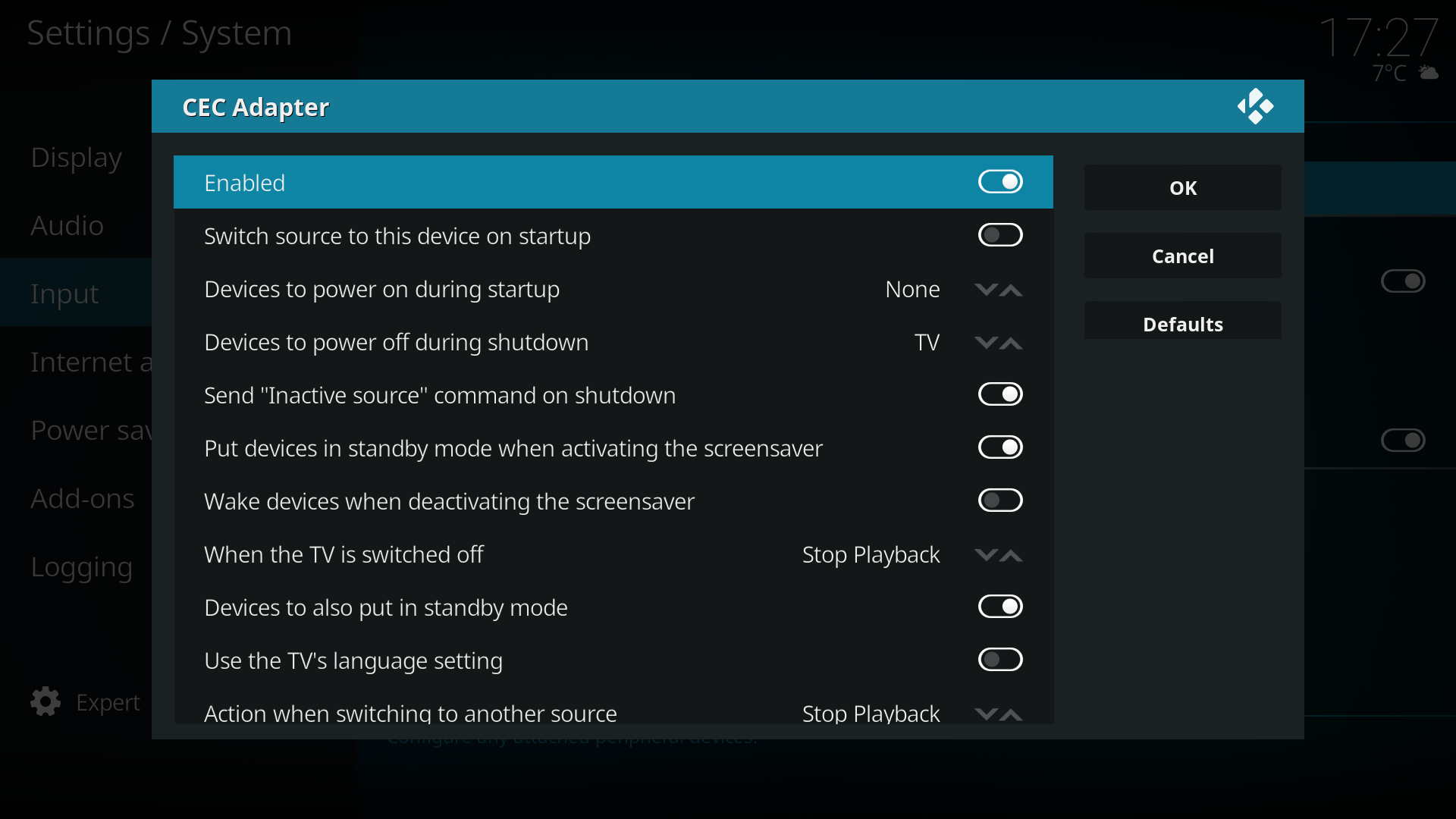

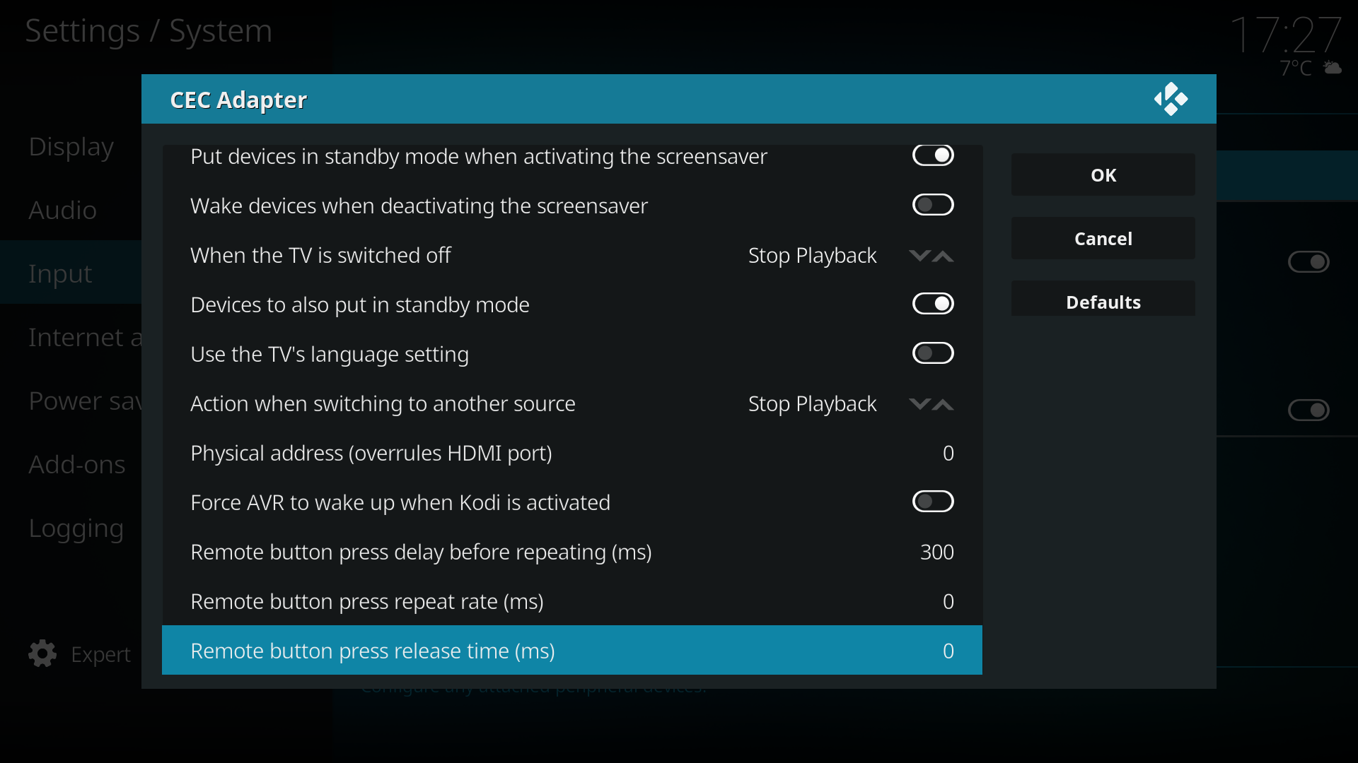

    Schalte den TV und alles was an HDMI´s angeschlossen ist (Consolen, PC, Raspberry) für 15min aus, so werden die HMDI Ports zurücksetzt, wichtig ist das von einer anderen Seite auch kein Strom ankommt.
    hier meine Settings von CEC 4.0.2, siehe bilder
