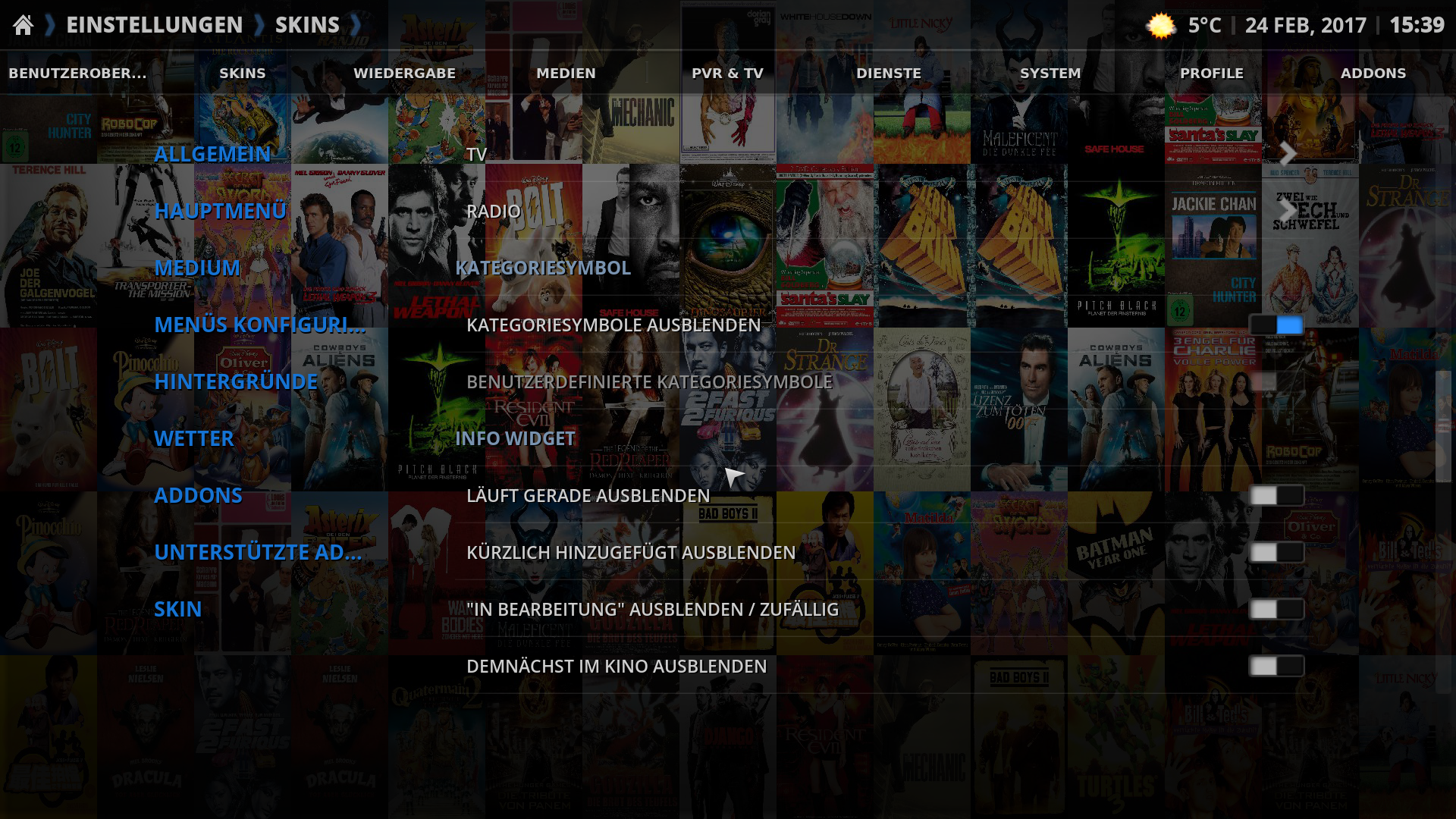

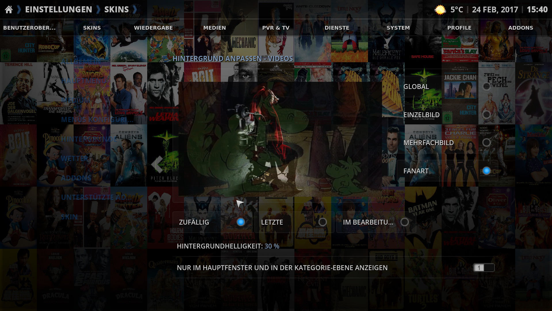

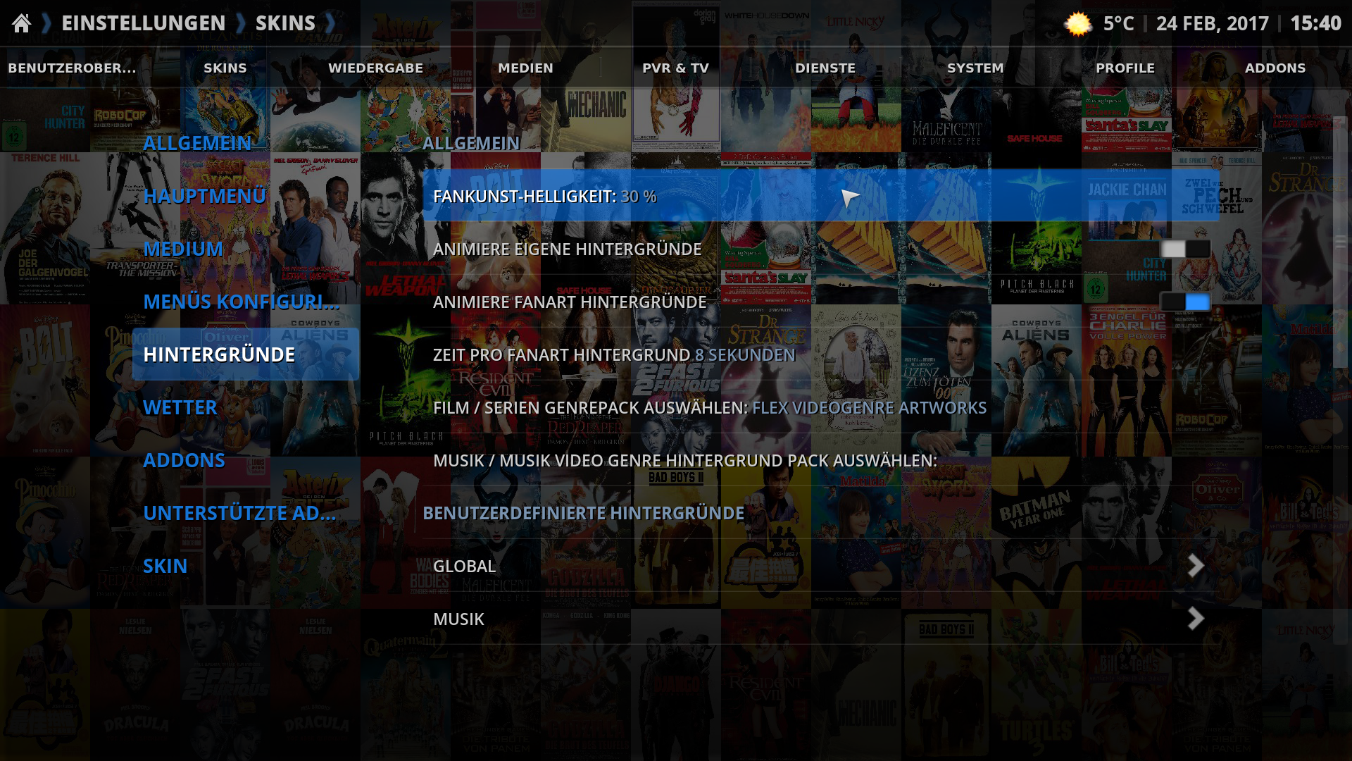

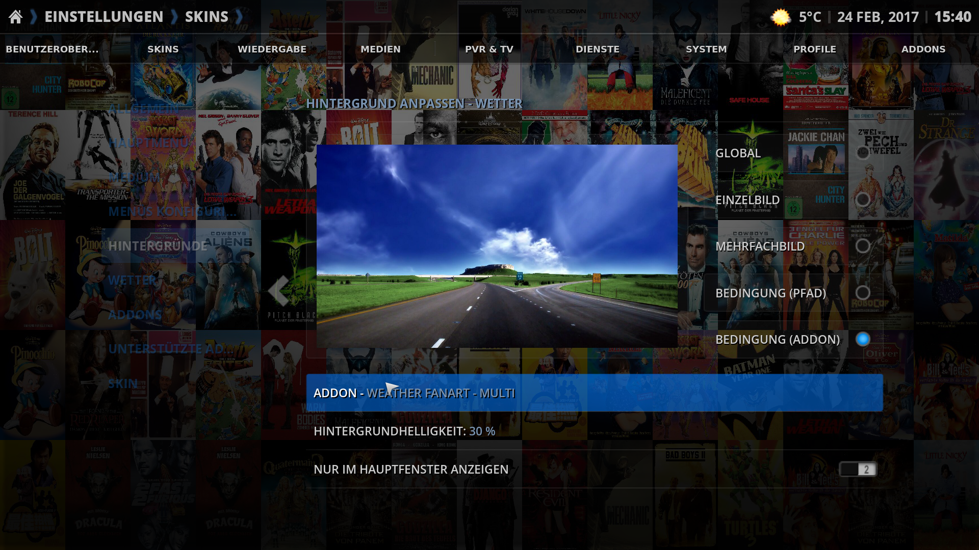

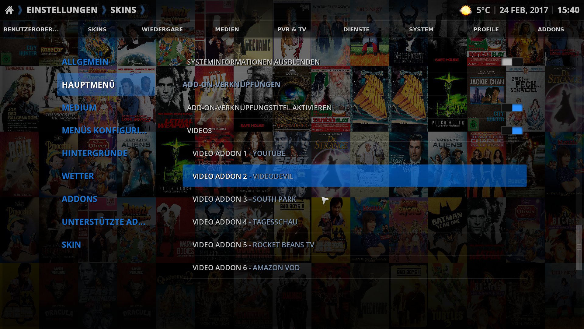

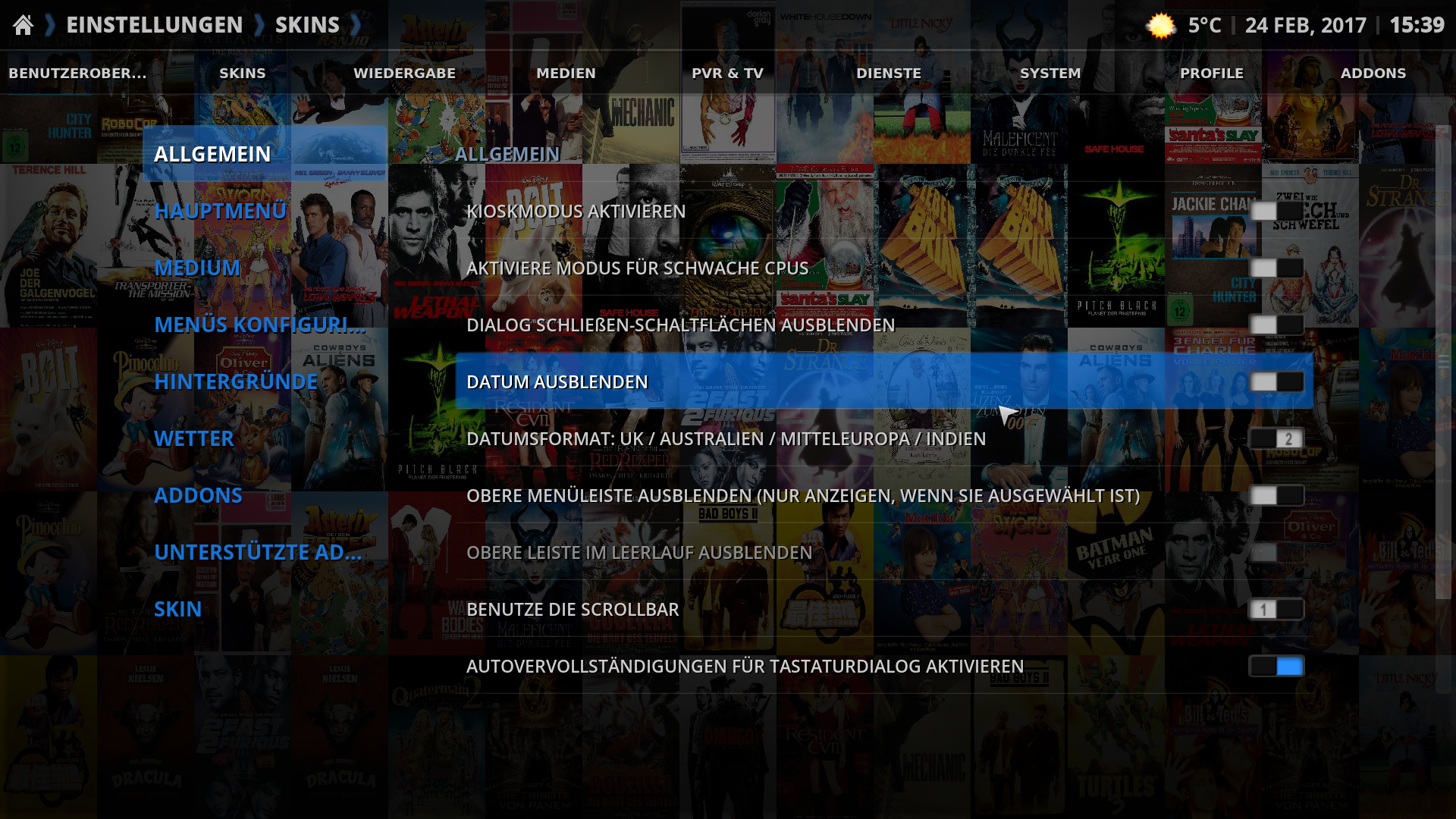

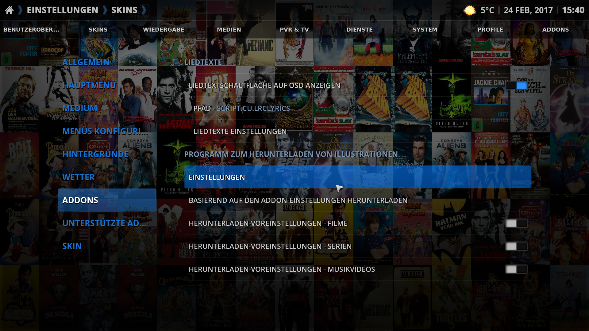

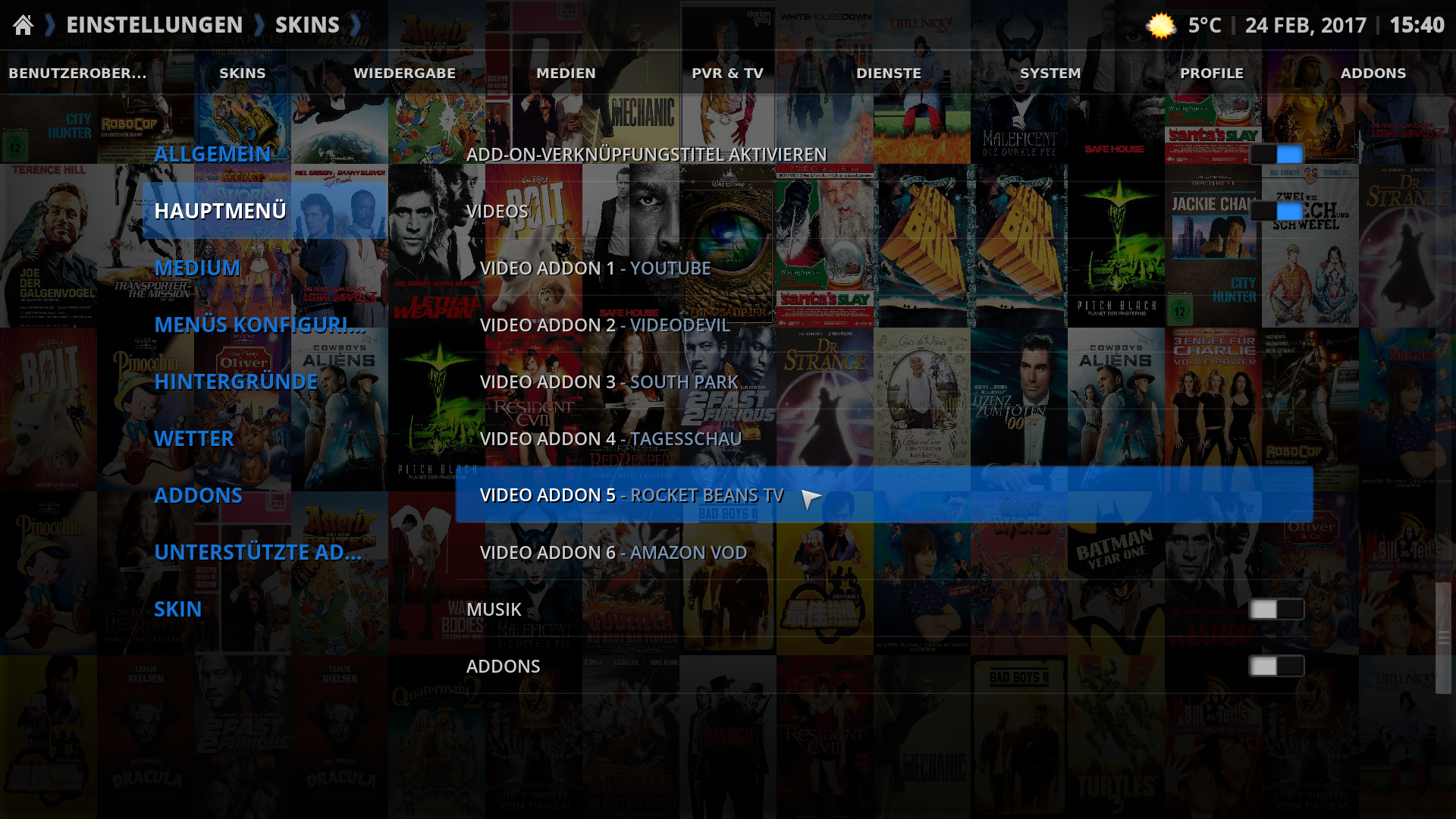

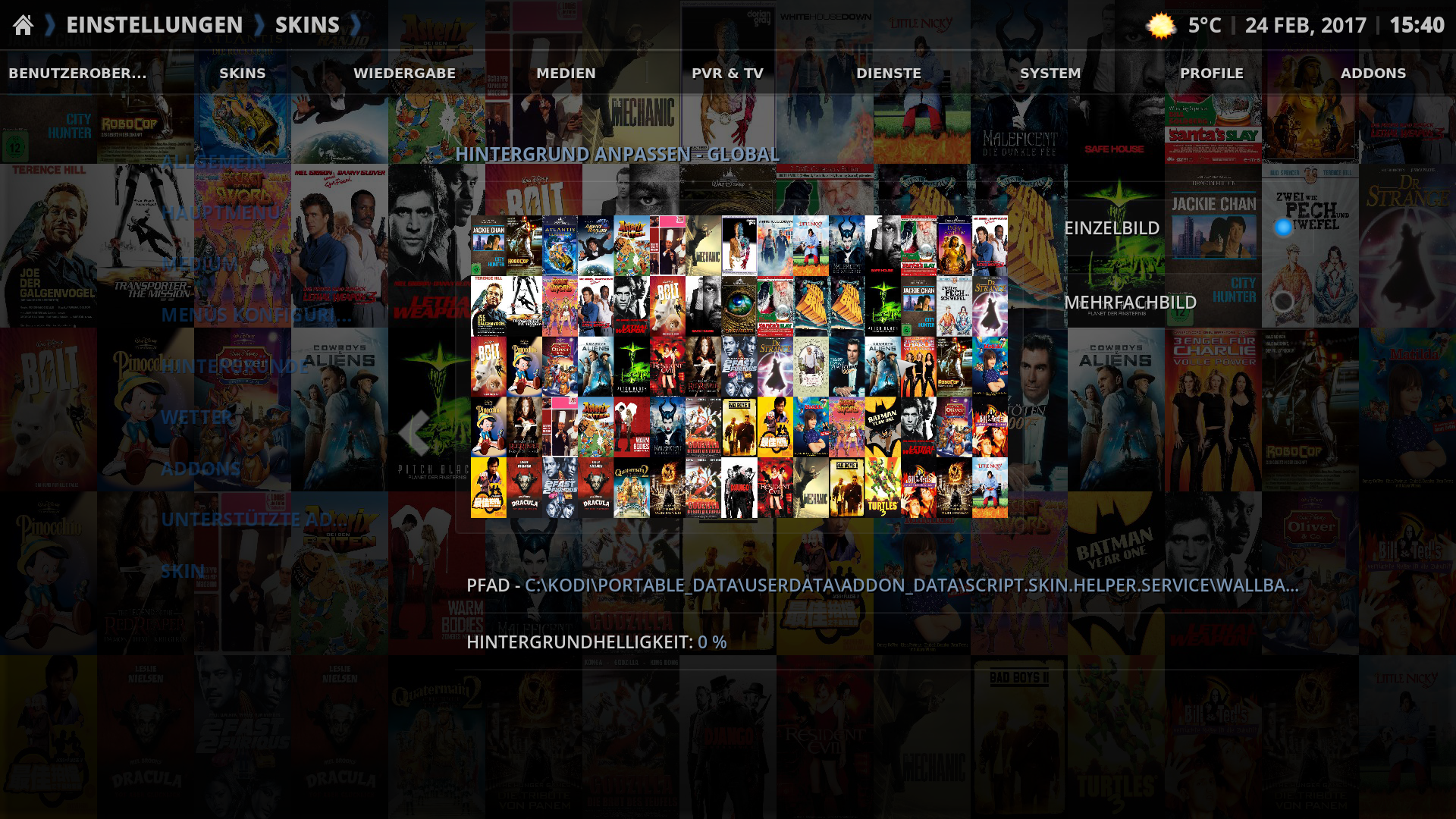

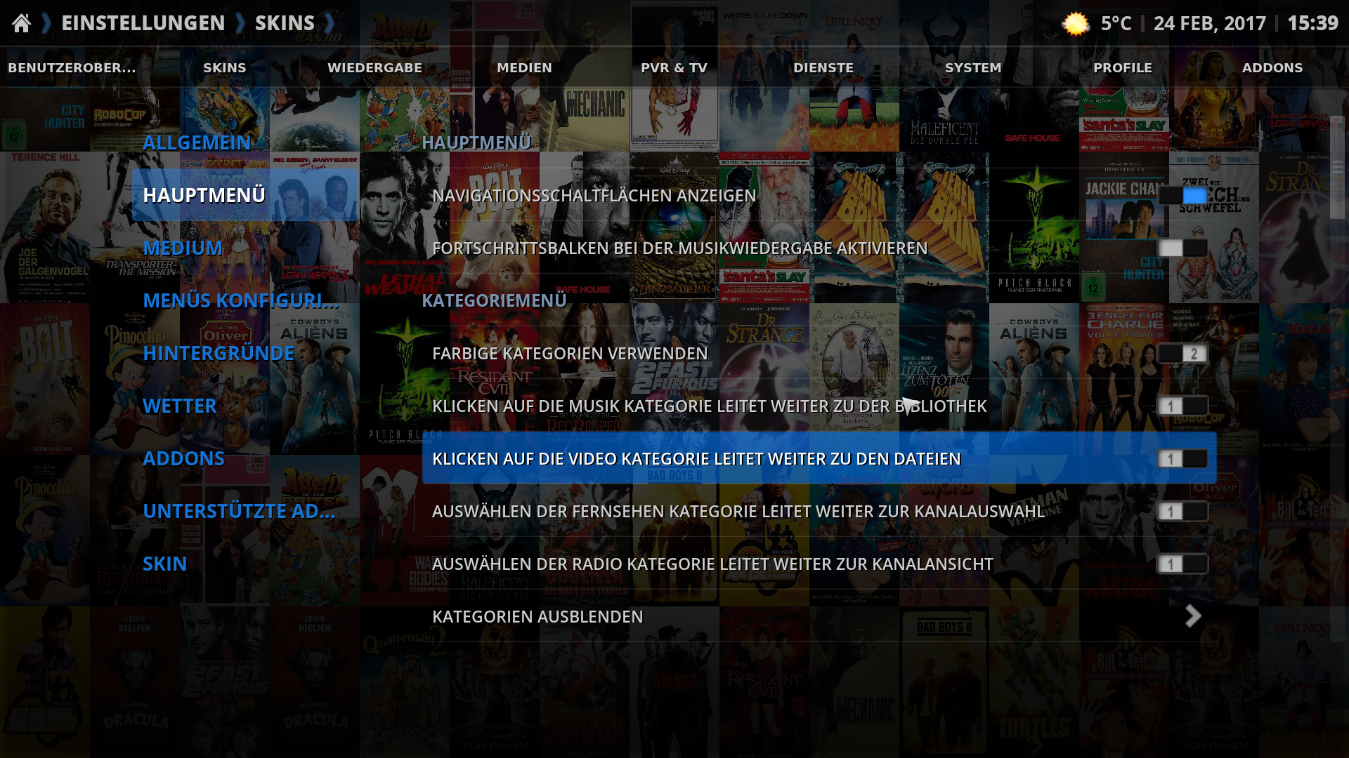

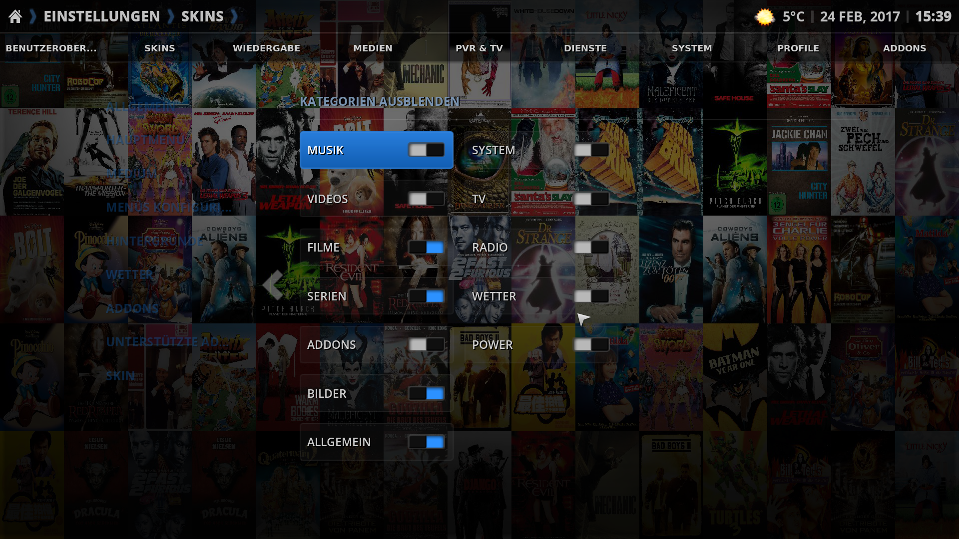

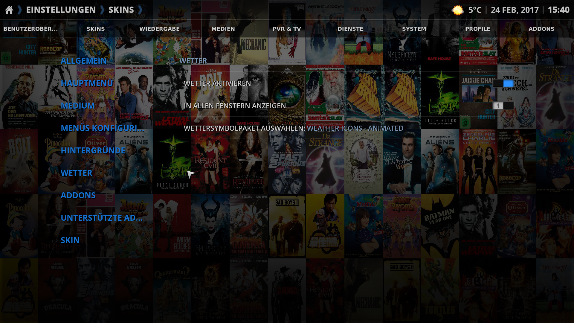

@visionsurfer Das ist der Skin Rapier aus der Standardrepo. Bis der so aussieht wie meiner müssen aber ein paar Einstellungen getätigt werden
Wenn Du interesse hast kann ich meine einstellungen mal posten. Allerdings benutz ich bei den meisten Videos nicht mein Livesystem
@SkyBird1980
Das würde mich sehr freuen, weil das sah ziemlich cool aus bei dir.Grüße,
Visionsurfer -
